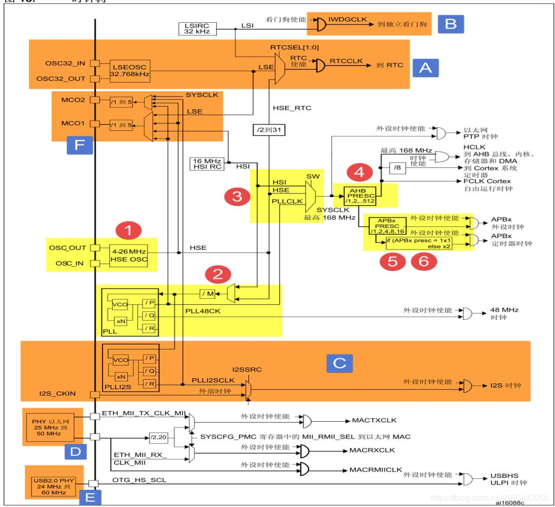

STM32F429时钟树功能框图
说明:
1–6部分为主系统时钟,A~F为外设和其他时钟
图中最高为168MHZ有误,应改为180MHZ
系统时钟配置流程:
static void SetSysClock(void)
选择HSE打开,默认25M -->
进入锁相环/M=25 ,最终为1M–>
设置倍频因子xN = 360M,VCO默认1 最终为360M–>
/ P设置为2 最终360/2=180M–>
选择PLLCLK作为系统时钟,不选HSI/HSE–>
设置1倍分频,得HCLK 360M–>
设置倍频因子为8,360/8=45M,最后得到APB1 45MHZ
设置倍频因子为8,360/4=90M,最后得到APB2 90MHZ
其他外设的时钟需要用到的时候再进行配置,这里不作说明。
