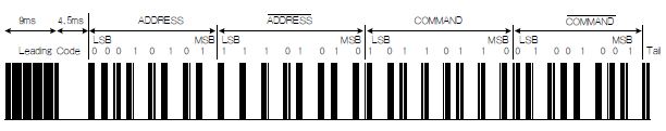

数据帧由一个引导码和数据组成。引导码是一个长度为9ms的突发脉冲,其后是4.5ms的停顿。数据有效载荷包括识别设备用的8位地址和控制字用的8位命令。为保证可靠性,两者均发送两次。地址和命令的第二次传输是互补的,因此数据帧的总长度恒定(67.5ms)。有效载荷以一个560μs的载波调制拖尾脉冲作为结束,从而完成最后的数据间隙。逻辑1定义为一个跟随1690μs空号周期的560μs载波调制周期。逻辑0则定义为一个跟随560μs空号周期的560μs载波调制周期。图2显示了一个完整的数据帧格式。
5-2.jpg?imageView2/2/w/550
图2:脉冲距离协议,数据帧格式。

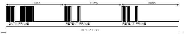

重发帧定义为处理自动重发功能;它并不携带任何地址或命令信息。它包括序列脉冲和一个跟随其后的拖尾脉冲。在相同按键仍然按下的同时,重发帧每110ms重发一次。脉冲距离协议的完整序列格式如图3所示。
5-3.jpg?imageView2/2/w/550
图3:脉冲距离协议,完整的序列格式。

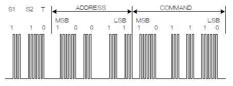

● 帧格式 RC5数据帧以两个逻辑1起始位(S1和S2)作为开始,后面是一个翻转位(T),有效载荷包含一个5位地址和一个6位命令。翻转位在每次新按键按压时改变其数值。5个地址位用于识别欲控制的设备,而6个命令位则包含将传输的信息。
逻辑1 被定义为一个跟随889 μs载波调制脉冲周期的889 μs 空号周期。逻辑0则被定义为一个跟随889μs空号周期的889 μs 载波调制脉冲周期。
完整的数据帧具有24.9ms的固定长度,其格式如图4所示。
5-4.jpg?imageView2/2/w/550
图4:RC5协议,数据帧格式。

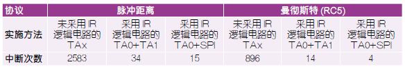

为了更好地了解IR逻辑电路在传输一个完整帧期间所拥有的软件开销的优越性,这里针对脉冲距离协议和曼彻斯特协议对采用不同方法的中断次数做了比较。详情见表1。
表1:传输一个完整数据帧的软件开销比较
5-5.jpg?imageView2/2/w/550
