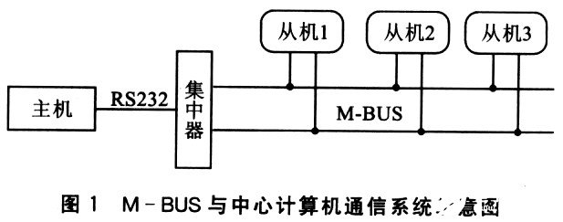

M-BUS总线是欧洲新型总线结构——仪表总线,由德国Paderborm大学的Ziegler教授和德国Techem AG公司以及德国的Texas Intrument公司共同开发的,采用新的仪表总线和相关技术的数据采集系统,具有以下特点:①可采用普通3的双绞线电缆连接及任意总线拓扑结构(星形、树形等),使系统布线施工简单、扩展灵活。②最大的总线长度可以达到l km(波特率≤9600 bps时)。③系统的每一个标记具有惟一的地址码,方便管理。④双绞线同时完成数据通信和提供表具的电源,可为用户提供3种供电方式(远程供电、电池和远程供电以及运用光耦合后单一的电池供电)。⑤系统可实现300~9600 bps半双工异步通信。通信媒介可采用普通双绞线,总线极性可互换,并可以通过中继器扩大网络或系统的覆盖范围。⑥每个M-BUS系统都有一个电平转换器。该转换器提供RS232或者RS485接口,以实现与中心计算机的通信。该系统最多可以连接250个用户表,如图1所示。

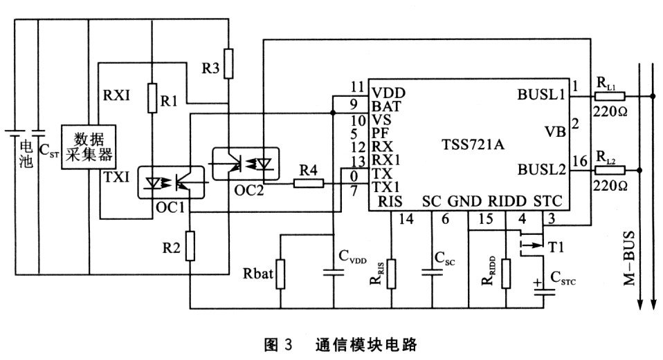

(2)通信模块
通信模块即单片机和总线集中器之间的数据传输电路,如图3所示。TSS721A是美国德州仪器公司1999年初生产的一种用于M-Bus的专用收发器芯片。其内含的接口电路可以调节仪表总线结构中主从机之间的电平,可通过光电耦合器等隔离器件与总线连接。该收发器由总线供电,对从机不增加功率需求;外形采用16脚双列直插封装,将整个数据发送功能集于一体。其特点如下:①满足国际ENl434-3标准;②具有动态电平识别的接收逻辑;③通过电阻可调接收电流;④无极性连接;⑤防掉电功能;⑥可提供3.3 V稳压源;⑦支持远程供电;⑧半双工下波特率可达9600 bps;⑨支持UART协议;⑩从机可由总线或后备电池供电。该芯片上有8位拨段开关,用来设置总线上表具的惟一地址。而作为Master的主机存储各采集器模块的地址,并根据主控机的请求将采集模块的数据抄上来。集中器设置各采集模块的分频系数和各表的量纲和倍率。
为了布线方便,采用异步串行通信。所选取的MSP430F449微处理器内部含有2个USART模块(USART0和USART1)。该模块内部包含波特率设置部分、接收部分、发送部分以及接口部分。波特率设置模块的时钟来源于内部时钟或外部输入时钟,由SSEL1和SSEL0选择,以决定最终进入模块的频率。时钟信号BRCLK送入1个15位的分频器,通过一系列的硬件控制,最终输出移出和移人的两个移位寄存器使用的移位时钟BITCLK,信号波特率的设置由分频因子N和所需的波特率(9600 bps)来决定,数据的传送或接收主要是通过一个移位寄存器。接收时移位寄存器将接收来的数据流组合满一个字节,就保存到接收缓存URXBUF;发送时,将发送缓存UTXBUF内的数据一位一位地送到发送端口。
TSS721A的8位拨段开关用来设置总线上表具的惟一地址。上位机通过寻址的方式来实现和微处理器MSP430F448之间的通信。每次主机对某一地址呼叫,只有地址像相符的从机才可以识别呼叫并做出相应的响应。所采用的通信协议是半双工通信协议。

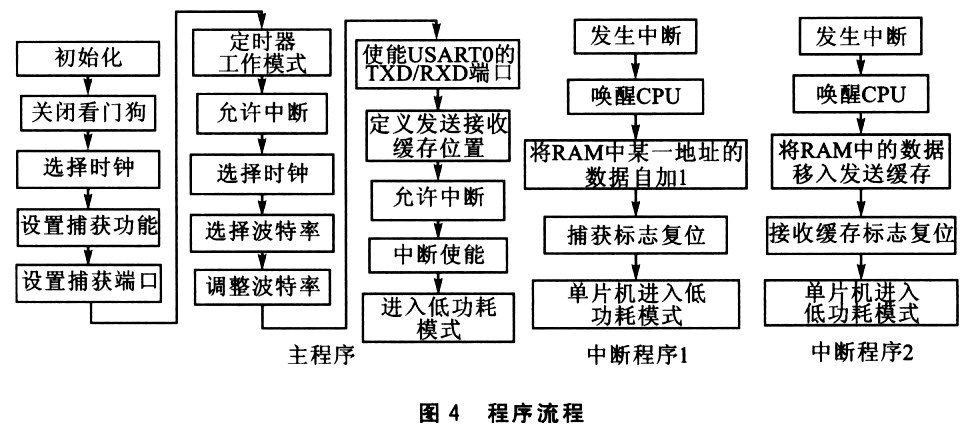

MSP430的开发软件较多,这里使用的是IAR公司的集成开发环境:IAR Embedded workbench嵌入式工作台以及调试器C-SPY。利用MSP430单片机的捕获功能,测试单片机能否准确捕获到来自传感器的信号。程序流程如图4所示。
首先,对单片机进行初始化,定义单片机时钟、上升沿捕获、传输方式和输入输出端口设置等工作。然后开发中断程序,一旦有允许中断请求,CPU被唤醒,进入活动模式,执行中断服务程序,执行完毕,系统返回到中断前的状态,继续低功耗模式。如图4所示,运行完主程序后,系统进入低功耗模式,如出现中断1,CPU被唤醒,并将RAM中某一地址的数据自加1;如出现中断2,CPU被唤醒,通过传输线路可以将RAM中某一地址的数据传输给PC的串口界面。如出现中断1和中断2同时出现的特殊情况,通过实验,中断1的优先级高于中断2,即先执行完中断服务1后,再执行中断服务2。
