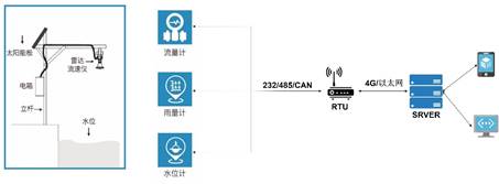

RTU被称为远程终端单元(Remote TerminaUnit),是一种针对通信距离较长和工业现场环境恶劣而设计的有模块化的结构的、特殊的计算机测控单元,它将末端的监测仪表和执行机构与远程调控中心的主计算机连接起来,具有远程数据采集、控制和通信功能,能接收主机计算机的操作指令,控制末端的执行机构动作。
图1 环境监测RTU网络架构
当前RTU广泛应用于城市供水自动化控制系统、城市废水处理系统、城市煤气管网综合调度系统、天然气、石油行业自动化系统、电力远程数据疾控系统、热网管道自动化控制、大气、水质等环境监测、水情水文测报系统、江河航运、港口、矿山调度系统等等。

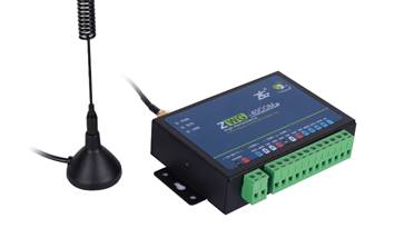

致远电子推出的ZWG-40COM系列Cat.1 DTU设备,能够快速上手配置使用,并为用户提供二次开发功能,用户可根据自己的应用需要快速开发出满足自己要求的RTU产品。
  使用简单
ZWG-40COM系列数据传输终端能够快速上手,进行简单的配置即可与后台服务器/云平台完成对接、数据透传,方便集成到用户RTU系统中,实现第一步-打通数据。
  接口丰富
环境监测RTU需要外接各类传感器设备,使用IO口对传感器进行控制、使用ADC采集传感器数据,ZWG-40COM对外提供2路GPIO 、1路485、2路232可供使用。
如果使用不带外壳的裸板型号ZWG-40DP,将提供8路IO、2路ADC、2路PWM、6路UART、2路以太网、2路SPI、2路IIC接口。
  二次开发
ZWG-40COM系列内部搭载全网通的Cat.1通信模组,使用Cortex-M7平台的RT1062作为主控处理器,具有8MB的Fash和1MB的RAM,集成了丰富的驱动以及物联网协议,并且搭载实时操作系统AWorks支持用户进行二次开发,帮助用户快速的开发出产品。
而对于想要集成进RTU产品内部的用户,我司可以提供开板式ZWG-40DP的底板参考设计,既可以当做透传的Cat.1模块来使用,也可以基于丰富的接口资源进行二次开发增加功能,快速实现产品化。
图2 ZWG-40COM Cat.1 DTU产品

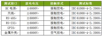

环境监测设备常常会放置在工厂、户外等环境恶劣的场所,对产品的隔离防护有一定要求。ZWG-40COM产品通过了一系列ESD、EFT、雷击浪涌等可靠性测试。
表1 ZWG-40COM ESD测试结果

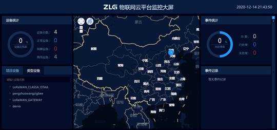

在透传模式下使用ZWG-40COM系列产品的用户,我司能够提供系统化的解决方案,通过简单配置直接接入ZWS-PaaS云平台,快速打通终端节点到云平台的数据链路。
在ZWS-PaaS云平台可以实现设备的数据管理、状态管理等一系列功能,也支持对设备进行OTA升级,极大的降低了用户设备的维护成本。
ZWS云平台监控大屏
