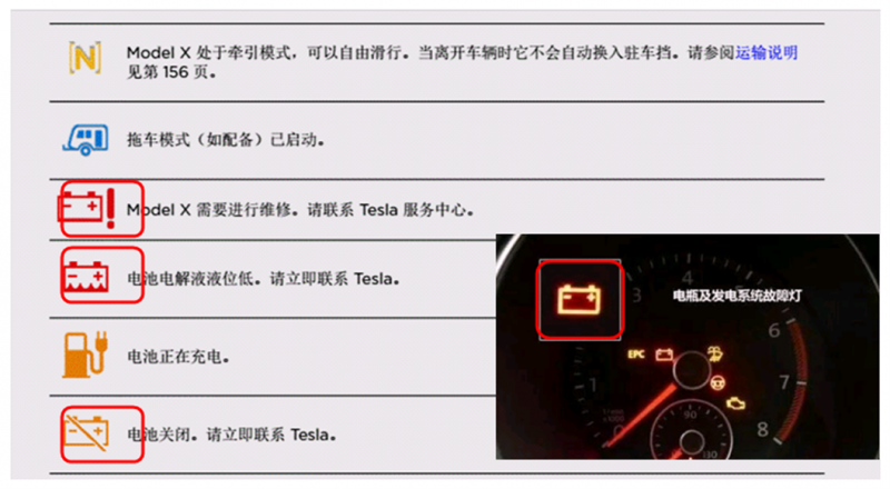

用户手册所见,Model X 也会出现蓄电池故障无法启动的情况。这不一定是锂电池组的问题,而只是蓄电池没电了。
Model X 和燃油车的电池故障标识
这时车辆就会进入一个死循环:

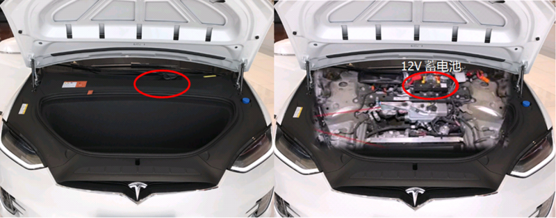

不过,还是找到了一篇文章,介绍了一种用于救援的方法:将牵引钩孔里两根线拉一下,机舱盖就会打开(盗窃风险),车也会响起警报。打开后给蓄电池充点电或搭电,门就能打开了。至于老款车型,老司机说,要打开整个黑色中网,才能看见能打开前备箱的“机关”。
看来,要想通过搭电方法启动 Model X 还真不太容易。这里,假设可以打开机舱盖,之后看到的是储物用的前备箱(其他纯电动车都没有,褒贬不一),拆卸其上面的盖板,才能看到位于制动液补液口下方的蓄电池及正负极接线柱。看上去,在 Model X 中,蓄电池的作用和燃油车别无二致。
Model X 蓄电池就在前备箱盖板下

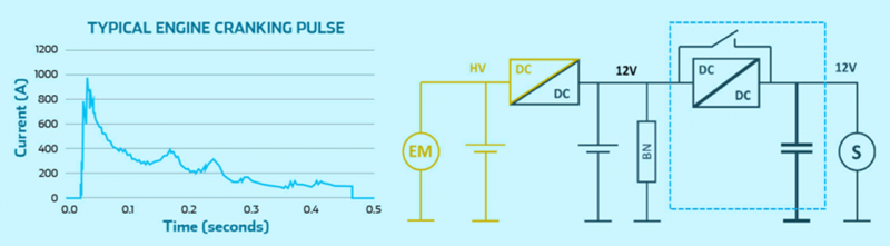

·12V 启停应用:蓄电池退化可造成发动机启动不顺畅;较高 ESR(等效串联电阻)会降低蓄电池寿命;频繁的启 - 停循环会降低电池性能;低温也会限制其功能。
在发动机启动时,需要提供瞬间大电流,我们把超级电容器安装在蓄电池和起动机之间,这意味着蓄电池与起动机断开。作为发动机启动模块的超级电容器始终为发动机提供启动动力,而电池只需为灯光、空调、暖风等提供能量。超级电容器具有最低 ESR 和业界最高的功率密度,可确保更长的使用寿命,适合快速起动,具有 -40 至+65℃的全功率性能,更适合这种“一锤子”场景。

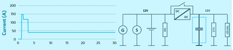

·电动助力转向系统(EPS)和电子制动(EBS):镍氢、锂离子电池在“正常状态”下没有可用于可靠表征的操作信号,因此难以确定 SOH(健康状况)和 SOF(功能状态)。而超级电容器适合作为辅助能源使用。

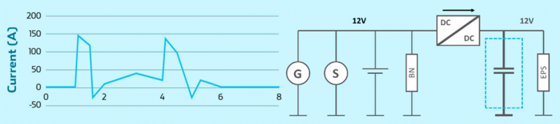

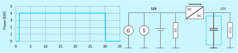

·电催化剂加热:目前的解决方案是利用三元催化转化器燃烧燃料的办法来加热废气,30 秒平均需要 3kW 功率,每 KL15(发动机点火信号)循环激活一次,在凉车情况下,电池无法满足性能要求。超级电容器具有优良的低温功率性能,非常适合这种场景。
电催化剂加热

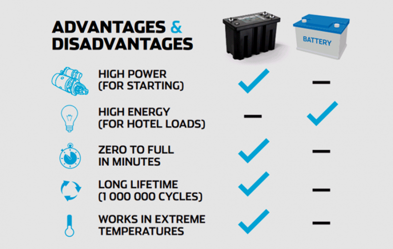

电动汽车需要有储存电能的装置,电池和超级电容器都有此功能。电池充电相对缓慢,放电也缓慢。超级电容器充电快,放电也快。电池能够储存大量能量,超级电容器是少量储能的最佳选择。归根结底,电池在某些方面比超级电容器做得更好,而超级电容器在某些方面优于电池。
超级电容器与电池比较
