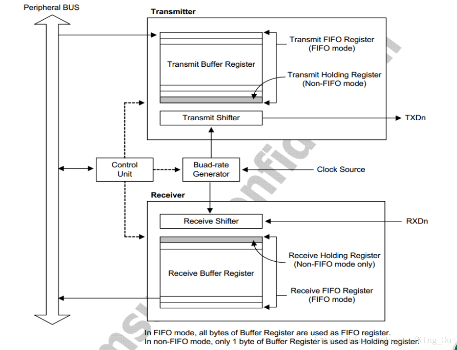

S5PV210 包含 4 个异步收发器(UART),提供 4 个独立的异步串行输入/输出(I/O)端口。所有端口可工作于中断模式或 DMA 模式。提供高达 3Mbps的位速率。每个 UART 包含 2 个 FIFO 用于接收和发送数据。具有可编程的波特率、红外收发、1 位或 2 位停止位、5~8 位数据位、校验。
数据发送:要发送的数据帧是可编程的。它包含 1 位起始位,5~8 位数据位,1 个可选校验位,1或2位停止位,这些都通过ULCONn寄存器来设置。在FIFO模式下发送器将发送的数据发送给Tx FIFO,在非 FIFO 模式下,发送器将要发送的
数据发送给 Tx 保持寄存器。
数据接收:和数据发送类似。

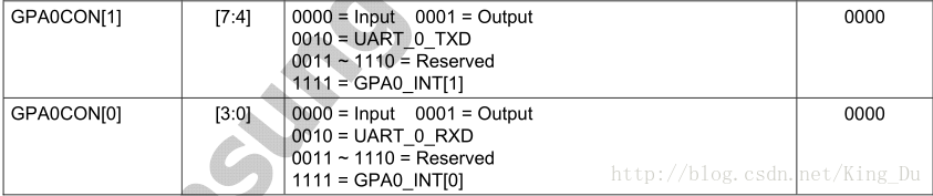

在电路图中可以看到异步收发器的管脚地址,这里我们选用第一个收发器,GPA0_0,GPA0_1,
然后找到GPA0_0,GPA0_1,设置其参数。
从资料我们可以设置0~8位为0x22,一个是接收,一个是发送。

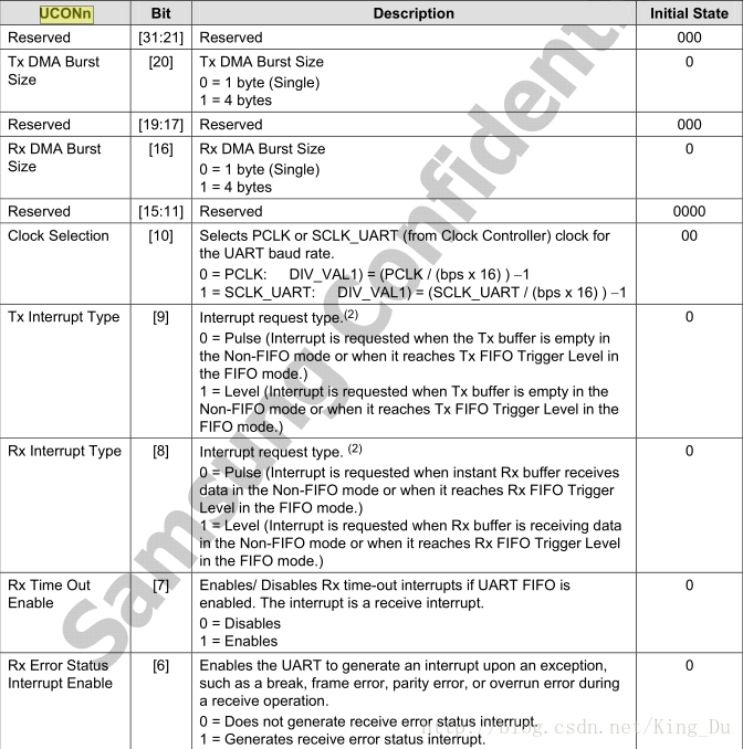

然后接着再 配置 UCONn 寄存器:设置数据接收和发送模式、时钟源,
找到UCONn 寄存器。
主要设置第10位的时钟选择,第5位模式为Normal,因为默认值为0,所以第5位可以不设定。
传送模式为中断处理或者回滚,即2:3位设置01,
接收模式也为中断或回滚。0:1位也设置为01。
UCON0 = 1 | (1 << 2) | (0 << 10);

 ** 配置GPA0_0为UART_0_RXD
 ** 配置GPA0_1为UART_0_TXD
 GPA0CON &= ~0xFF;
 GPA0CON |= 0x22;
