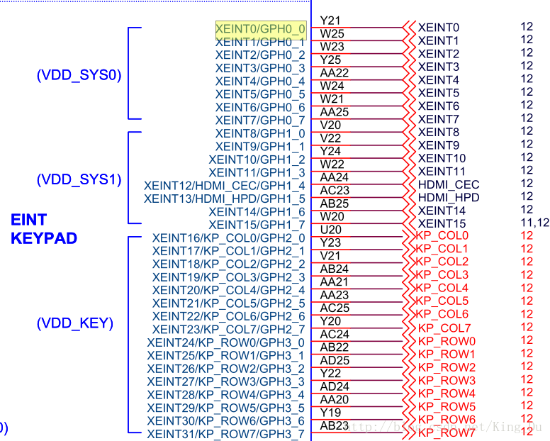

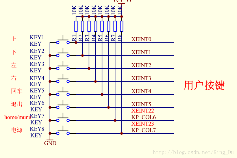

首先我们可以在开发板配套材料中找到按键的电路图,E:TQ210_CD开发板配套电路图Bottompdf格式TQ210_BOARD_V4_20121023。
可以看到按键key1~key6对应的地址线为XEINT0~XEINT5,我们暂时就只用前面几个按键。
然后我们再找地址线在板子中相应的引脚号。
可以看到 按键地址线XEINT0~XEINT5对应的管脚号为GPH0_1~GPH0_5。

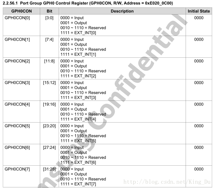

现在在S5PV210_UM_REV1.1文档中就能找到GPH0的控制寄存器,对应的控制6个按键。
将按键控制寄存器都设置为外部中断处理。然后去设定外部中断的处理相应参数。

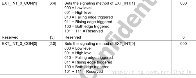

外部中断要设置2个中断寄存器,EXT_INT_CON,EXT_INT_MASK。
由于按键按下时为低电平,所以全部设置为Falling edge triggered。

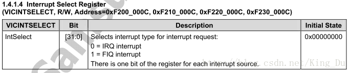

再设置中断选择寄存器VIC0INTSELECT,选择中断模式(一般为IRQ模式)。

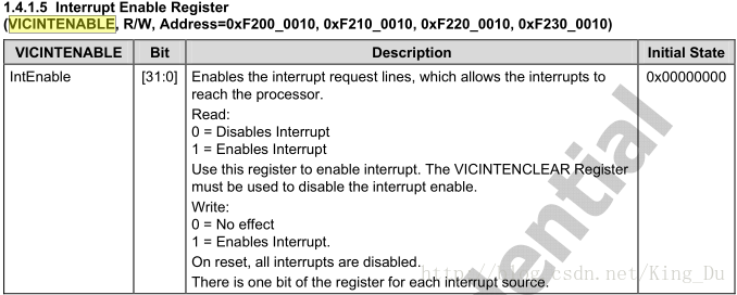

之后再设置VICINTENABLE寄存器,中断使能寄存器。

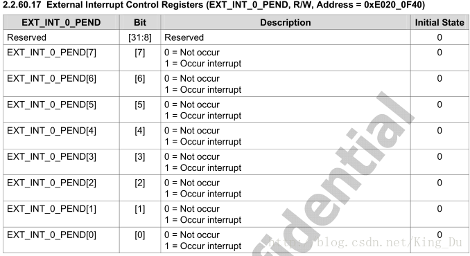

 volatile unsigned char key_code = EXT_INT_0_PEND & 0x3;
 VIC0ADDRESS = 0;
 EXT_INT_0_PEND |= 3;

程序中EXT_INT_0_PEND寄存器为发生中断后的数据变化。1就是发生了中断。
