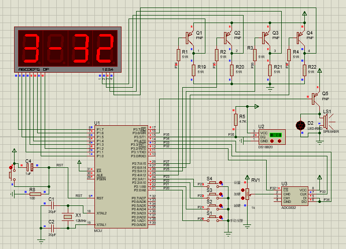

2020年12月24日 | 51单片机智能火灾报警系统
2020-12-24 来源:51hei
单片机源程序如下:
#include                  //调用单片机头文件
#define uchar unsigned char  //无符号字符型 宏定义        变量范围0~255
#define uint  unsigned int         //无符号整型 宏定义        变量范围0~65535
#include
//数码管段选定义      0     1    2    3    4    5         6         7          8           9
uchar code smg_du[]={0x05,0xdd,0x46,0x54,0x9c,0x34,0x24,0x5d,0x04,0x14,
                                           0x0c,0xa4,0x27,0xc4,0x26,0x2e,0xff};         //断码
//数码管位选定义
uchar code smg_we[]={0x7f,0xbf,0xdf,0xef};
uchar dis_smg[8]  = {0xc0,0xf9,0xa4,0xb0,0x99,0x92,0x82,0xf8};
sbit CS=P3^2;                //CS定义为P1口的第4位脚,连接ADC0832CS脚  PCB
sbit SCL=P3^3;                //SCL定义为P1口的第3位脚,连接ADC0832SCL脚
sbit DO=P3^4;                //DO定义为P1口的第4位脚,连接ADC0832DO脚
sbit dq   = P3^5;        //18b20 IO口的定义
sbit beep = P3^6;   //蜂鸣器IO口定义
uint temperature,s_temp=35;  //温度的变量
uchar dengji,s_dengji=5;     //烟物等级
uchar shoudong;            //手动报警键
uchar flag_huoyan;
bit flag_300ms = 1;
uchar key_can;                 //按键值的变量
