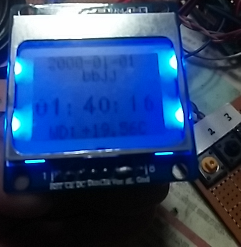

2020年12月23日 | 51单片机5110液晶显示屏实现时间温度串口发送
2020-12-23 来源:51hei
制作出来的实物图如下:
仿真原理图如下(proteus仿真工程文件可到本帖附件中下载)
单片机源程序如下:
P2.7置低电平时,开机接入串口,自动进入时间设置界面
每秒钟自动检测温度一次,并在LCD上显示
每分钟自动刷新日期、时间、温度,在LCD上显示,并在串口中输出(方便电脑读取)
