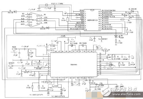

射频与数字基带部分电路通过合适的方式连接起来就构成了所设计的无线射频收发应用系统的硬件电路,总体电路如图l所示。其中,带有箭头的表示接外加的电压,以保证电路正常工作,其工作电压为3 V。

数字基带部分基于微型控制器MSP430F1121。通过它将外部的模拟信号转换为适合TRF6900的数字信号,再配合软件设计可以很方便地进行智能化转换。数字基带部分的硬件电路由RS 232和MSP430F1121组成,如图1所示。
MSP430F112l微型控制器是一款超低功耗、高性能的16位精简指令集MCU,主要由以下部分组成:基础时钟模块,包括1个数控振荡器(DCO)和1个晶体振荡器;看门狗定时器Watchdog Timer,可用作通用定时器;带有3个捕捉/比较寄存器的16位定时器TImer_A;2个具有中断功能的8位并行端口:P1与P2;模拟比较器Comparator A。

晶振采用并联谐振的工作方式,如图1中23~24脚外围电路所示。电路总的相移为360°,其中反向器提供180°的相移,R7和C22提供90°的滞后相位,晶振和电容C1也带来90°的相位滞后。并联工作的晶振是作为电感用的。晶振接入电容补偿相移以满足振荡条件。
偏振电阻R1用于设置反相器的偏置点,典型值是Vcc引脚值的二分之一。R1过小,将降低环路增益,破坏网络反馈条件,典型值是1~5 MΩ。可以观察23引脚的输出频率随电压的变化情况。如果晶振有过驱动,则增大电压后,输出频率会下降,此时应该微调电阻R2(调高)。注意,R2应该足够小,以确保振荡器在小于最小工作电压的情况下能够起振。C1和晶振的旁路电容Co及反相器的输入电容共同构成了晶振的输入电容。要提供稳定度,晶振的输入电容典型值可选择20~30 pF。

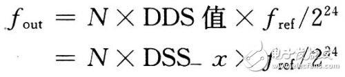

假设要使基于DDS的PLL构成的频率合成器的输出频率为906.24 MHz(与DSS得到的输出信号频率fo_DSS即鉴相器的参考基准频率要区别开来),经过256或者512分频(可选),假设为256,那么DDS的输出信号频率fo_DSS就应等于906.24/256=3.54 MHz,可得到PLL的输出频率的计算公式:
无线射频收发系统硬件设计
式中:预标值N可选择256或者512,DDS_x为控制字A或B的值。

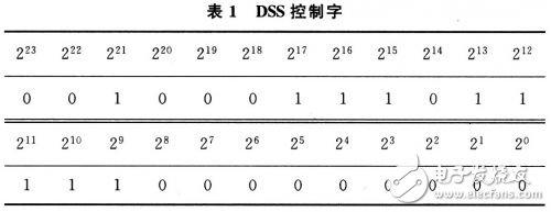

DSS频率值可通过串行口控制字编程设置,其最低有效位是2°,最高有效位是223。两个最高位(23,22位)用户不可访问,系统内部自动置为0,21-0位,并由用户编程设置。其中,A字对应DDS-O即模式0的频率;B字对应DDS-1即模式1的频率;C字控制PLL、数据限制器和模式1寄存器的设置;D字控制调制方式(如频偏大小)和模式O寄存器的设置。
2.3 载波频率计算
由时钟频率经过基于DDS的频率合成器可得到VCO输出的载波频率。对于典型的25.6 MHz时钟频率,由表1可得当DDS控制字为001,000,111,0000,000,000时,可计算出的VCO输出频率即载波频率为915 MHz。

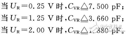

对于0.25 V时的ftune,依据公式有CTOTAL=3.346 pF;
对于2.00 V时的ftune,有CT0TAL=2.799 pF。
由上述方程式可知,槽路的谐振频率:MHz,,2 MHz。显然,能满足880~940 MHz频率调谐范围。对于满足880~940 MHz的频率调谐范围的元件参数,取L=10 nH,C1=3.3 pF,C2=2.2 pF,变容二极管为SMVl247-079。最后可得出VCO的灵敏度MHz/V。

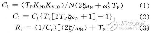

环路滤波器是一个典型的二阶低通滤波器,用于频率合成器中电荷泵电流模式。二阶元件的计算公式:
无线射频收发系统硬件设计
式中:KPD为鉴相器增益(单位:A/rad),KPD=ICP/2π;KVCO为VCO增益(单位:rad/V);N为分频比;ζ为阻尼比,有效范围是0<ζ<1,典型值为O.707;ωN为自然谐振频率(单位:rad/sec),ωN=(2×BN)/[(ζ+1)/2]2。
