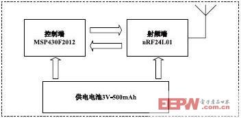

RFID标签从整体结构上看,通常包括2个部分:控制端和射频端,因此在选择控制芯片和射频芯片时需要优先考虑其低功耗性能。本文在此基础上选择了MSP430F2012控制芯片和nRF24L01射频芯片;天线则选用了Nordic公司的PCB单端天线;标签采用3V-500mAh纽扣电池供电。系统工作在2.4GHz频段。系统结构框图如图1所示。
图1 系统结构框图

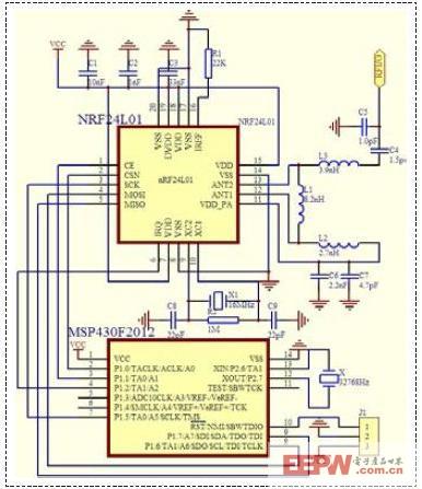

2.3电路设计
本系统主要运用于RFID定位方面,除了简单的识别外,重点在于阅读器对标签信号强度的测量,因此阅读器与标签间不会有大数据量频繁的读写操作,在电路设计时可省略片外EEPROM.同时还可以省去稳压电路以节省静态电流消耗。硬件原理图如图2所示。
图2 硬件原理图
