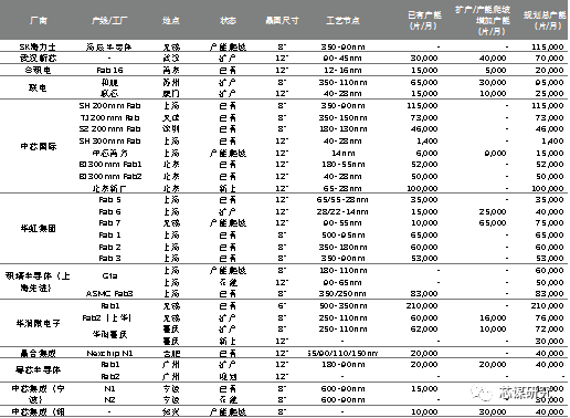

让我们再仔细看看国内的fab厂的产能情况。
成熟规模量产厂的产能,中芯国际和华虹半导体依然是中流砥柱,作为中国集成电路制造的中坚力量,二者分别贡献了超过34%、18%的已有产能。
尤其是华虹半导体新增产能发力,贡献了35%的新增产能,无锡12吋7厂将会贡献主要的力量。此外在新增产能上,联电、粤芯、华润、新芯的力度也很大,尤其是粤芯在未来1年将完成二期的拓展,并在规划三期,表现出很强劲的发展势头。
可惜的是,在解决目前最紧缺的BCD工艺(MOS-功率、Power-电源、模拟信号链)方向,能替代Dongbu、Towerjazz的厂依然还是紧缺的,预计这个方向还要勒紧裤腰带过一阵子紧日子。
    数据来源:ICWISE

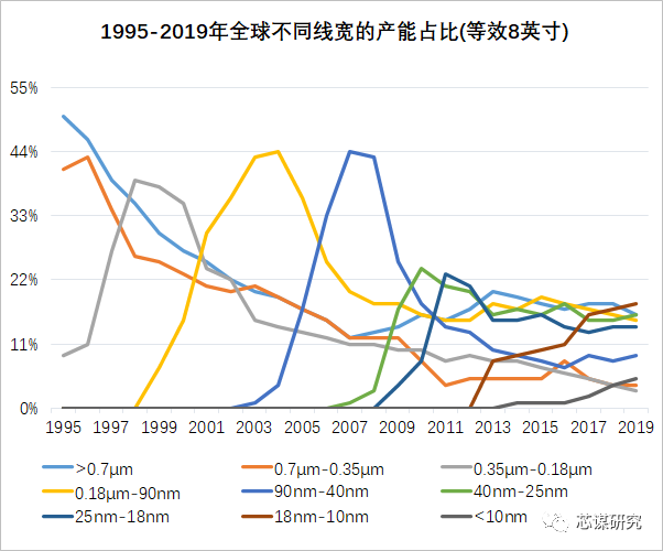

1、要适应内循环
如下图所示,大陆客户的占比在中芯/华虹的比例越来越高。产业正在加速从两头在外变为两头在内,国内公司的需求的重要性也越来越凸显。
数据来源:ICWISE
我们建议,国内制造型企业做产能规划时,值得认真分析中国设计企业的本土需求、未来战略、产能布局、技术规划等。应该唯客户、唯需求,不能唯工艺节点,唯高端。
