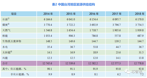

根据统计数据显示,2018年中国台湾地区能源供给总量为1.28亿吨油当量,以化石能源为主,占92.8%,非化石能源仅占7.2%。化石能源中,石油供给总量为6170万吨油当量,占能源供给总量的48.3%,煤炭3755万吨油当量,占29.4%,天然气1940万吨油当量,占15.2%。2018年非化石能源消费中,核能供给量很大,为688万吨油当量,占能源总供给的5.4%。其他能源品种:生物质及废弃物仅占1.1%,水电占0.3%,太阳能和风能分别占0.2%和0.1%,地热能占比极小。
3nm不止费钱 更费电:一年吃掉70亿度!
截至2018年底,中国台湾地区累计发电装机容量52.44GW,以化石能源发电为主,煤电装机19.35GW(36.9%),气电装机16.68GW(31.8%),燃油发电装机3.08GW(5.9%),非化石能源发电装机13.33MW(25.4%)。2018年,中国台湾地区发电量为2755.8亿千瓦时,其中化石能源发电占比84%,非化石能源发电占16%(其中大部分仍为核能)。
从数据来看,台湾目前的发电主要还是以燃煤、燃气发电为主,而这些能源则主要依赖于进口。其中,石油供应消费全部依赖进口,3/4来自中东;煤炭消费全部依赖进口,约1/2来自澳大利亚;天然气消费绝大部分依赖进口,1/2来自亚太。相比之下水电、太阳能、风能占比则很小。而随着核能的逐步退出,以及台湾半导体产业对于电力需求的快速增长,台湾的能源供需尤其是电力供需矛盾未来将会日益突出。
