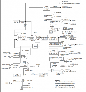

时钟树
可以通过时钟树来大致了解配置时钟的流程,可以更加清晰了解各个时钟之间的关系
在这里插入图片描述

HSE:HSE 高速外部时钟信号。HSE 是高速的外部时钟信号,可以由有源晶振或者无源晶振提供,频率从 4-16MHZ不等。当使用有源晶振时,时钟从 OSC_IN 引脚进入, OSC_OUT 引脚悬空。当选用无源晶振时,时钟从 OSC_IN 和OSC_OUT 进入,并且要配谐振电容。HSE 最常使用的就是 8M 的无源晶振。当确定 PLL 时钟来源的时候, HSE 可以不分频或者 2 分频,这个由时钟配置寄存器 CFGR 的位 17:PLLXTPRE 设置。
PLL 时钟源:PLL 时钟来源可以有两个,一个来自 HSE,另外一个是 HSI/2,具体用哪个由时钟配置寄存器 CFGR 的位 16: PLLSRC 设置。 HSI 是内部高速的时钟信号,频率为 8M,根据温度和环境的情况频率会有漂移,一般不作为 PLL 的时钟来源。
PLL时钟PLLCLK:通过设置 PLL 的倍频因子,可以对 PLL 的时钟来源进行倍频,倍频因子可以是:[2,3,4,5,6,7,8,9,10,11,12,13,14,15,16],具体设置成多少, 由时钟配置寄存器 CFGR 的位21-18: PLLMUL[3:0]设置。
(注释:72M是st官方推荐稳定运行时钟)
系统时钟SYSCLK:从时钟树上可以看出系统时钟来源可以是: HSI、 PLLCLK、 HSE,具体的时钟配置寄存器 CFGR 的位 1-0:SW[1:0]设置。
AHB 总线时钟 HCLK:系统时钟 SYSCLK 经过 AHB 预分频器分频之后得到时钟叫 APB 总线时钟,即 HCLK,分频因子可以是:[1,2,4,8,16,64,128,256,512],具体的由时钟配置寄存器 CFGR的位 7-4 : HPRE[3:0]设置。片上大部分外设的时钟都是经过 HCLK 分频得到,至于 AHB总线上的外设的时钟设置为多少,得等到我们使用该外设的时候才设置。
APB2 总线时钟 HCLK2:APB2 总线时钟 PCLK2 由 HCLK 经过高速 APB2 预分频器得到,分频因子可以是:[1,2,4,8,16],具体由时钟配置寄存器 CFGR 的位 13-11: PPRE2[2:0]决定。 HCLK2 属于高速的总线时钟,片上高速的外设就挂载到这条总线上,比如全部的 GPIO、 USART1、SPI1 等。
APB1 总线时钟 HCLK1:APB1 总线时钟 PCLK1 由 HCLK 经过低速 APB 预分频器得到,分频因子可以是:[1,2,4,8,16],具体的由时钟配置寄存器 CFGR 的位 10-8: PRRE1[2:0]决定。HCLK1 属于低速的总线时钟,最高为36M,片上低速的外设就挂载到这条总线上,比如USART2/3/4/5、SPI2/3, I2C1/2 等。

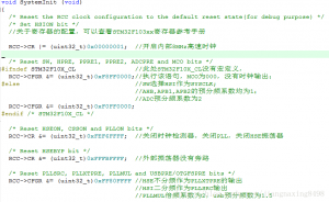

stm32f103在刚开始都是很默认时钟为72M,在启动文件中startup_stm32f10x_hd.s里,规定了程序在进入到main函数之前,先要执行systeminit函数,该函数是通过操作时钟控制寄存器与时钟配置寄存器来实现初始化。详情看下图翻译说明
systeminit函数

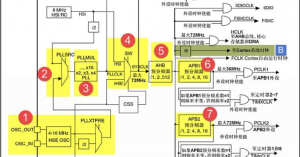

配置HSE时钟步骤
  1. 使用HSE时,设置系统时钟的步骤:开启HSE ,并等待 HSE 稳定
  2. 设置 AHB、APB2、APB1的预分频因子
  3. 设置PLL的时钟来源,和PLL的倍频因子,设置各种频率主要就是在这里设置
  4. 开启PLL,并等待PLL稳定
  5. 把PLLCK切换为系统时钟SYSCLK
  6. 读取时钟切换状态位,确保PLLCLK被选为系统时钟
(注释:对于 SYSCLK、 HCLK、 PCLK2、 PCLK1 这四个时钟的配置一般是: PCLK2 =HCLK = SYSCLK=PLLCLK = 72M, PCLK1=HCLK/2 = 36M。 这个时钟配置也是库函数的标准配置。)
