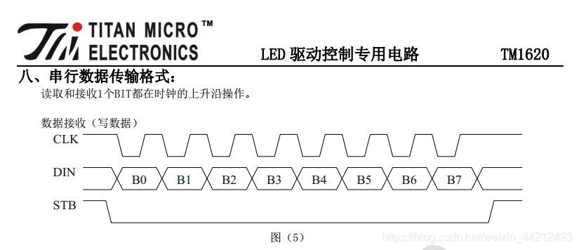

本人亲写,亲测可用
在这里插入图片描述
时序图
名称:STC51驱动TM1620 4位数码管显示
