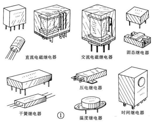

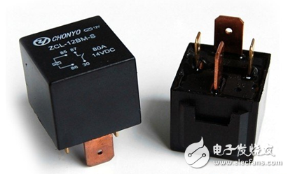

继电器是一种常用的控制器件,它可以用较小的电流来控制较大的电流,用低电压来控制高电压,用直流电来控制交流电等,并且可实现控制电路与被控电路之间的隔离,在自动控制、遥控、保护电路等方面得到广泛的应用。常用的继电器见图1。
继电器的识别与检测

一般常用的继电器有功率继电器、电磁继电器,固态继电器,时间继电器,温度继电器等,而继电器是利用电流的效应来闭合或断开电路的设备,用于主动维护和主动控制。在大多数的状况下,继电器即是一个电磁铁,这个电磁铁的衔铁能够闭合或断开一个或数个接触点。当电磁铁的绕组中有电流通过期,衔铁被电磁铁招引,因而就改变了触点的状况。

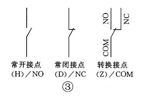

继电器的接点多种多样,可分为单组接点继电器和多组接点继电器两大类。其中,单组接点继电器又分为常开接点(动合接点,简称H接点)、常闭接点(动断接点,简称D接点)和转换接点(简称Z接点)三种(图3)。多组接点继电器既可以包括多组相同形式的接点,又可以包括多组不同形式的接点。
继电器的识别与检测

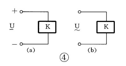

继电器参数有额定工作电压、额定工作电流、线圈电阻、接点负荷等。额定工作电压是指继电器正常工作时线圈需要的电压,对于直流继电器是指直流电压(图4a),对于交流继电器则是指交流电压(图4b)。同一种型号的继电器往往有多种额定工作电压以供选择,并在型号后面加以规格号来区别。

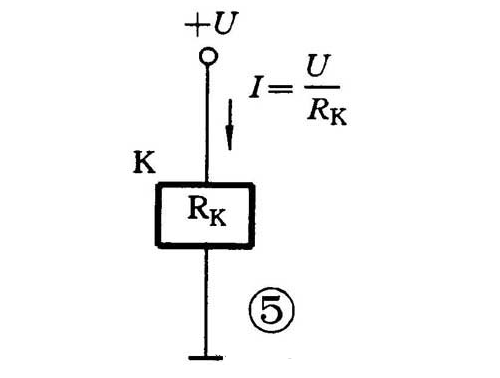

额定工作电流是指继电器正常工作时线圈需要的电流值。线圈电阻是指继电器线圈的直流电阻。选用继电器时必须保证其额定工作电压和额定工作电流符合要求(图5)。
继电器的识别与检测

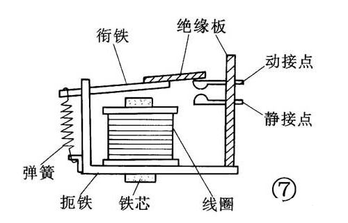

电磁式继电器是最常用的继电器之一,其结构示于图7。它是利用电磁吸引力推动接点动作的,由铁芯、线圈、衔铁、动接点、静接点等部分组成。平时,衔铁在弹簧的作用下向上翘起。当工作电流通过线圈时,铁芯被磁化,将衔铁吸合向下运动,推动动接点与静接点接通,实现了对被控电路的控制。根据线圈工作电压的不同,电磁式继电器分为直流继电器、交流继电器和脉冲继电器等类型。
继电器的识别与检测

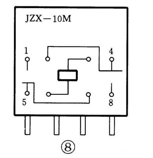

电磁式继电器具有1对线圈引脚和若干组接点引脚。密封电磁继电器通常将引出端示意图标示在继电器上,如图8所示。
继电器的识别与检测

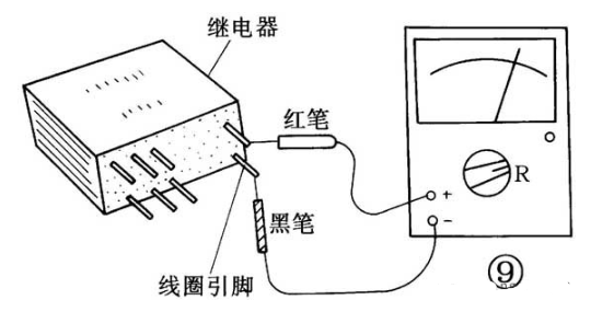

电磁式继电器可以用万用表进行检测。万用表置于“R×100”或“R×1k”挡,两表笔(不分正、负)接继电器线圈的两引脚(图9所示),万用表指示应与该继电器的线圈电阻基本相符。如阻值明显偏小,说明线圈局部短路;如阻值为0,说明两线圈引脚间短路;如阻值为无穷大,说明线圈已断路或引脚脱焊。
继电器的识别与检测

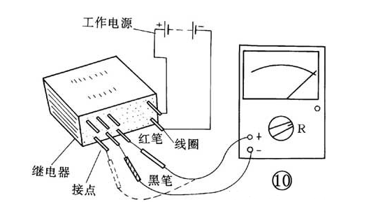

检测继电器接点:给继电器线圈加上规定的工作电压,用万用表“R×1k”挡检测接点的通断情况(图10所示)。未加电时,常开接点不通,常闭接点导通。加电时,应能听到继电器吸合声,这时,常开接点导通,常闭接点不通,转换接点应随之转换。否则说明该继电器损坏。对于多组接点继电器,如果部分接点损坏,其余接点动作正常则仍可使用。

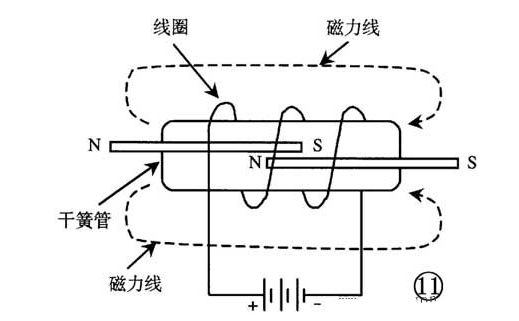

干簧式继电器也是最常用的继电器之一,它由干簧管和线圈组成,如图11所示。干簧管是将两根互不相通的铁磁性金属条密封在玻璃管内而成,干簧管置于线圈中。当工作电流通过线圈时,线圈产生的磁场使干簧管中的金属条被磁化,两金属条因极性相反而吸合,接通被控电路。在线圈中可以放入若干个干簧管,它们在线圈磁场的作用下同时动作。
继电器的识别与检测

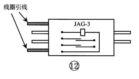

干簧式继电器具有1对线圈引脚和若干对干簧管引脚,在其外壳上均有相应标志,容易识别(图12)。

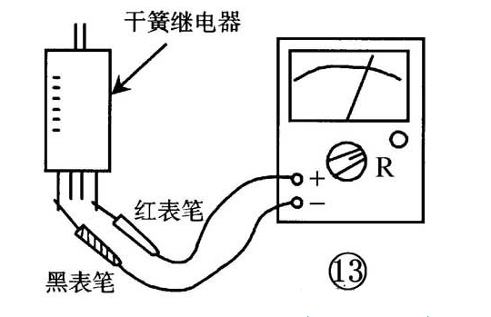

干簧式继电器同样可以用万用表对其线圈和接点进行检测,检测方法与电磁式继电器相同(图13)。

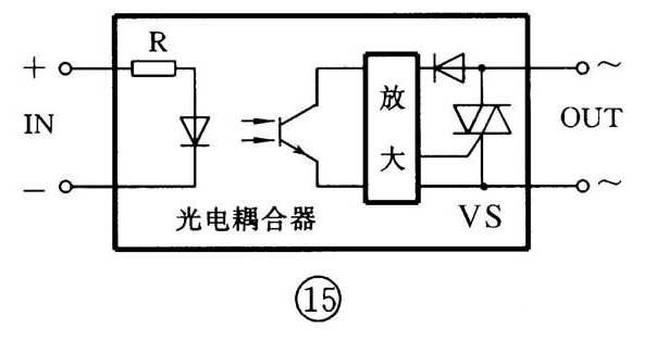

交流式固态继电器电路原理如图15所示。与直流式不同的是,开关元件采用双向晶闸管VS,因此交流式固态继电器输出端OUT无正、负极之分,可以控制交流回路的通断。
继电器的识别与检测

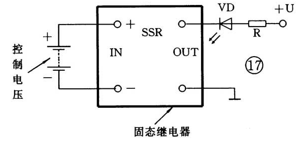

也可以按图17搭一测试电路。当接通SSR输入端的控制电压时,发光二极管VD亮;当切断SSR输入端的控制电压时,发光二极管VD灭。
继电器的识别与检测

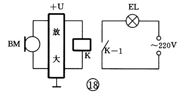

继电器的主要作用是间接控制和隔离控制。图18为继电器用于声控电灯开关,这是弱电控制强电的典型例子。当话筒BM接收到声音信号时,经放大后使继电器K吸合,接点K-1接通电源,照明灯EL点亮。
继电器的识别与检测

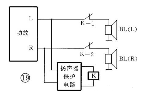

图19为继电器用于扬声器保护电路,这是隔离控制的典型例子。功放输出端(L或R端)如果出现直流电压,被扬声器保护电路检测放大后,使继电器K吸合,K-1和K-2(均为常闭接点)断开,切断了功放输出端与扬声器的连接,保护了扬声器。采用继电器控制扬声器的通断,使保护电路与音频电路完全隔离,确保了高保真的音质。

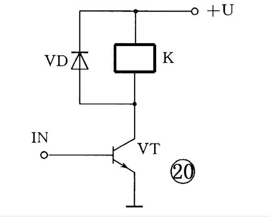

由于继电器线圈是一个大电感,为避免驱动继电器的晶体管损坏,使用中应在继电器线圈两端并接保护二极管,如图20所示。VT关断的瞬间,继电器线圈K产生的反向高压可以通过保护二极管VD泄放,保护了开关管VT不会被反向高压所击穿。
继电器的识别与检测
