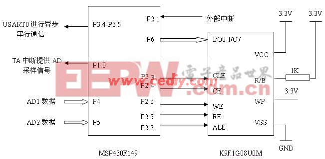

本系统中,K9F1G08U0M的数据输入输出口与单片机的P6端口相连。片选信号与单片机的P2.4相连, CLE(命令锁存控制端)、ALE(地址锁存控制端)、WE(写操作控制端)、RE(读操作控制端)分别通过控制单片机P3.3、P2.3、P2.6、P2.5引脚的电平,决定对FLASH进行控制字操作、地址操作、写操作还是读操作。在此不使用写保护功能,所以WP接高电平。FLASH与单片机的部分连接组成电路如图1所示。
图1 MSP430F149与K9F1G08U0M的连接

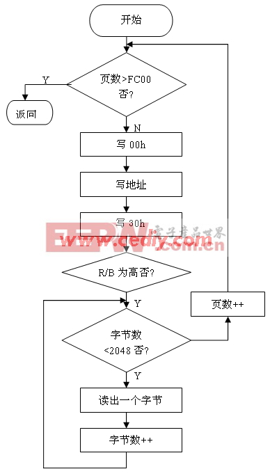

3.2 读操作
读操作有串行页读、连续行读、随机读3种类型。在此选用串行页读取。首先将读操作控制字00h输入,再写入地址,写入控制字30h,待 信号变高后,将本页数据依次读出。随后再改变页地址读出其它页内数据。操作流程图如图3。

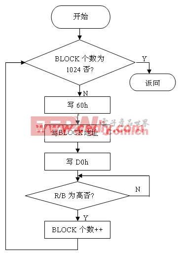

3.3 擦除操作
任何FLASH器件的写入操作都必须在空的或已擦除的单元内进行,因此在进行下一次存储数据之前都必须对FLASH进行擦除操作。
擦除操作基于块,K9F1G08U0M内有1024块,块地址的输入需要两个周期,块操作的地址只有A18―A27有效,A12―A17备忽略。在地址后被送入的块擦除命令(D0h)启动块擦除操作,待 信号变高后,送入命令字70h,读出I/O0的值来判断数据擦除是否成功。图4为块擦除流程图。
图4 擦除FLASH程序流程图
