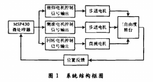

该系统主要由MSP430控制核心、电源管理模块、电机控制模块以及无线通信模块组成,其结构框图如图1所示。
基于MSP430F149单片机和步进电机实现三自由度模拟实验台的设计
转台的实时位置由旋转编码器反馈送入微处理器进行处理。步进电机采用PID算法进行调节,而直流无刷电机采用模糊控制算法。软件设计中实时采集编码器的反馈信息,实现整个系统的闭环控制。

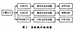

系统的硬件主要包括:主控电路、电源管理电路、电机驱动器和无线通信电路几部分,其系统结构如图2所示。

系统的核心控制采用TI公司的MSP430系列单片机MSP430F149,其主要特点是高度的功能集成,易于扩展,内部集成看门狗定时器、且自带捕获/比较寄存器的16位定时器TImer_A和TImer_B支持PWM输出功能以及具有超低功耗等特点,片上集成60 KB的FLASH存储器和2 KB的RAM同时提供256 B的信息FLASH,64脚方形扁平封装。此单片机还可以串行在线编程,无需外部编程电压。系统I/O口具体分配如下:P1口用于接收旋转编码器的反馈信号;P2口为中断口;P4用于驱动直流无刷电机的PWM信号输出;P5口用于驱动步进电机的方波信号输出;P6用于电机驱动器的控制信号输出。

步进电机驱动器采用2605AD驱动器。2605AD为一款等角度恒力距细分型驱动器,驱动电压DC 24~60 V,适配电流在5.0 A以下、外径为57~86 mm的各种型号的二相混合式步进电机。该驱动器内部采用类似伺服控制原理的电路,此电路可以使电机低速运行平稳,几乎没有震动和噪音,电机在高速时力矩大,定位精度最高可达25 600步/转。
直流无刷电机采用控制驱动器,该驱动器为闭环速度型控制器,采用IGBT和MOS功率器,利用直流无刷电机的霍尔信号进行倍频后进行闭环速度控制,控制环节没有PID速度调节器,系统控制稳定可靠,尤其是在低速下总能达到最大转矩,速度控制范围为150r/s~额定转速。

常规PID控制器具有算法简单、稳定性好、可靠性高的特点,价值设计容易、适应面宽,是过程控制中应用最广泛的一类基本控制器。但在过程的启动、结束或大幅度增减设定时,短时间内系统输出有很大的偏差,会造成PID运算的积分积累,致使控制量超过执行机构可能允许的最大动作范围对应的极限控制量,引起系统较大的超调,甚至引起系统较大的振荡,这在生产中是绝对不允许的。积分分离控制室当被控制量与设定值偏差较大时,取消积分作用;当被控量接近给定值时,引入积分控制,以便消除静差,提高控制精度。根据三自由度转台的实际情况,在积分分离PID控制算法的基础上进行算法的改进,结合增量式PID控制算法进行电机的控制,实验得到了很好的控制效果。
3.2 直流无刷电机控制策略
模糊PID控制器的原理是把输入PID调节器的偏差e和偏差变化率ec同时输入到模糊控制器中。图中的F控制器实际上是由三个分模糊控制器组成的,分别对三个参数进行调节,然后分别经过模糊化、近似推理和清晰化后,把得出的修正量分别输入PID调节器中,对三个系数进行实时在线修正,从而使被控对象具有良好的动态和静态性能。
