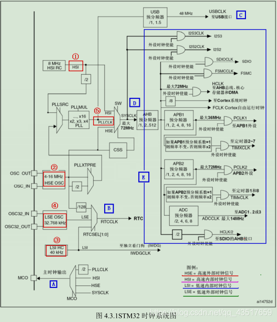

系统时钟配置错误而产生的串口定时器等问题
STM32F1的时钟树
在 STM32 中,有五个时钟源,为 HSI、HSE、LSI、LSE、PLL。从时钟频率来分可以分为
高速时钟源和低速时钟源,在这 5 个中 HIS,HSE 以及 PLL 是高速时钟,LSI 和 LSE 是低速时钟。从来源可分为外部时钟源和内部时钟源,外部时钟源就是从外部通过接晶振的方式获取时钟源,其中 HSE 和 LSE 是外部时钟源,其他的是内部时钟源。下面我们看看 STM32 的 5 个时钟源,我们讲解顺序是按图中红圈标示的顺序:
①、HSI 是高速内部时钟,RC 振荡器,频率为 8MHz。
②、HSE 是高速外部时钟,可接石英/陶瓷谐振器,或者接外部时钟源,频率范围为
4MHz~16MHz。我们的开发板接的是 8M 的晶振。
③、LSI 是低速内部时钟,RC 振荡器,频率为 40kHz。独立看门狗的时钟源只能是 LSI,同时 LSI 还可以作为 RTC 的时钟源。
④、LSE 是低速外部时钟,接频率为 32.768kHz 的石英晶体。这个主要是 RTC 的时源。
⑤、PLL 为锁相环倍频输出,其时钟输入源可选择为 HSI/2、HSE 或者 HSE/2。倍频可选择为2~16 倍,但是其输出频率最大不得超过 72MHz。
上面我们简要概括了 STM32 的时钟源,那么这 5 个时钟源是怎么给各个外设以及系统提
供时钟的呢?这里我们将一一讲解。我们还是从图的下方讲解起吧,因为下方比较简单。
图中我们用 A ~E 标示我们要讲解的地方。
A. MCO 是 STM32 的一个时钟输出 IO(PA8),它可以选择一个时钟信号输出,可以
选择为 PLL 输出的 2 分频、HSI、HSE、或者系统时钟。这个时钟可以用来给外
部其他系统提供时钟源。
B. 这里是 RTC 时钟源,从图上可以看出,RTC 的时钟源可以选择 LSI,LSE,以及
HSE 的 128 分频。
C. 从图中可以看出 C 处 USB 的时钟是来自 PLL 时钟源。STM32 中有一个全速功能
的 USB 模块,其串行接口引擎需要一个频率为 48MHz 的时钟源。该时钟源只能
从 PLL 输出端获取,可以选择为 1.5 分频或者 1 分频,也就是,当需要使用 USB
模块时,PLL 必须使能,并且时钟频率配置为 48MHz 或 72MHz。
D. D 处就是 STM32 的系统时钟 SYSCLK,它是供 STM32 中绝大部分部件工作的时
钟源。系统时钟可选择为 PLL 输出、HSI 或者 HSE。系统时钟最大频率为 72MHz,
当然你也可以超频,不过一般情况为了系统稳定性是没有必要冒风险去超频的。
E. 这里的 E 处是指其他所有外设了。从时钟图上可以看出,其他所有外设的时钟最
终来源都是 SYSCLK。SYSCLK 通过 AHB 分频器分频后送给各模块使用。这些
模块包括:
①、AHB 总线、内核、内存和 DMA 使用的 HCLK 时钟。
②、通过 8 分频后送给 Cortex 的系统定时器时钟,也就是 systick 了。
③、直接送给 Cortex 的空闲运行时钟 FCLK。
④、送给 APB1 分频器。APB1 分频器输出一路供 APB1 外设使用(PCLK1,最大
频率 36MHz),另一路送给定时器(Timer)2、3、4 倍频器使用。
⑤、送给 APB2 分频器。APB2 分频器分频输出一路供 APB2 外设使用(PCLK2,
最大频率 72MHz),另一路送给定时器(Timer)1 倍频器使用。
其中需要理解的是 APB1 和 APB2 的区别,APB1 上面连接的是低速外设,包括电源接口、备份接口、CAN、USB、I2C1、I2C2、UART2、UART3 等等,APB2 上面连接的是高速外设包括 UART1、SPI1、Timer1、ADC1、ADC2、所有普通 IO 口(PA~PE)、第二功能 IO 口等。
重点参考:STM32固件库使用手册的中文翻译版PDF文档中的rcc时钟。
我目前只是会配置系统时钟的时钟,一般默认是72Mhz
在system_stm32f10x.c文件中的setsysclockto72()函数中有设置倍频系数的地方,对应的头文件中有设置外部高速时钟值的地方,如果外部晶振不采用8Mhz,则需要手动更改这个地方的值。
