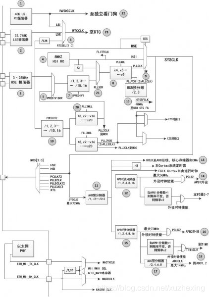

STM32的时钟树
对于广大初次接触STM32的读者朋友(甚至是初次接触ARM器件的读者朋友)来说,在熟悉了开发环境的使用之后,往往“栽倒”在同一个问题上。这问题有个关键字叫:时钟树。
众所周知,微控制器(处理器)的运行必须要依赖周期性的时钟脉冲来驱动——往往由一个外部晶体振荡器提供时钟输入为始,最终转换为多个外部设备的周期性运作为末,这种时钟“能量”扩散流动的路径,犹如大树的养分通过主干流向各个分支,因此常称之为“时钟树”。在一些传统的低端8位单片机诸如51,AVR,PIC等单片机,其也具备自身的一个时钟树系统,但其中的绝大部分是不受用户控制的,亦即在单片机上电后,时钟树就固定在某种不可更改的状态(假设单片机处于正常工作的状态)。比如51单片机使用典型的12MHz晶振作为时钟源,则外设如IO口、定时器、串口等设备的驱动时钟速率便已经是固定的,用户无法将此时钟速率更改,除非更换晶振。
而STM32微控制器的时钟树则是可配置的,其时钟输入源与最终达到外设处的时钟速率不再有固定的关系,本文将来详细解析STM32微控制器的时钟树。图1是STM32微控制器的时钟树,表1是图中各个标号所表示的部件。

在这里插入图片描述
图1 STM32的时钟树
在认识这颗时钟树之前,首先要明确“主干”和最终的“分支”。假设使用外部8MHz晶振作为STM32的时钟输入源(这也是最常见的一种做法),则这个8MHz便是“主干”,而“分支”很显然是最终的外部设备比如通用输入输出设备(GPIO)。这样可以轻易找出第一条时钟的“脉络”:
3——5——7——21——8——9——11——13
对此条时钟路径做如下解析:
对于3,首先是外部的3-25MHz(前文已假设为8MHz)输入;
对于5,通过PLL选择位预先选择后续PLL分支的输入时钟(假设选择外部晶振);
对于7,设置外部晶振的分频数(假设1分频);
对于21,选择PLL倍频的时钟源(假设选择经过分频后的外部晶振时钟);
对于8,设置PLL倍频数(假设9倍频);
对于9,选择系统时钟源(假设选择经过PLL倍频所输出的时钟);
对于11,设置AHB总线分频数(假设1分频);
对于13,时钟到达AHB总线;
在上一章节中所介绍的GPIO外设属于APB2设备,即GPIO的时钟来源于APB2总线,同样在图1中也可以寻获GPIO外设的时钟轨迹:
3——5——7——21——8——9——11——15——16
对于5, 通过PLL选择位预先选择后续PLL分支的输入时钟(假设选择外部晶振);
对于15,设置APB2总线分频数(假设1分频);
对于16,时钟到达APB2总线;
现在来计算一下GPIO设备的最大驱动时钟速率(各个条件已在上述要点中假设):
由3所知晶振输入为8MHz,由5——21知PLL的时钟源为经过分频后的外部晶振时钟,并且此分频数为1分频,因此首先得出PLL的时钟源为:8MHz / 1 = 8MHz。
由8、9知PLL倍频数为9,且将PLL倍频后的时钟输出选择为系统时钟,则得出系统时钟为 8MHz * 9 = 72MHz。
时钟到达AHB预分频器,由11知时钟经过AHB预分频器之后的速率仍为72MHz。
时钟到达APB2预分频器,由15经过APB2预分频器后速率仍为72MHz。
时钟到达APB2总线外设。
因此STM32的APB2总线外设,所能达到的最大速率为72MHz。依据以上方法读者可以搜寻出APB1总线外设时钟、RTC外设时钟、独立看门狗等外设时钟的来龙去脉。接下来从程序的角度分析时钟树的设置,程序清单如下:
