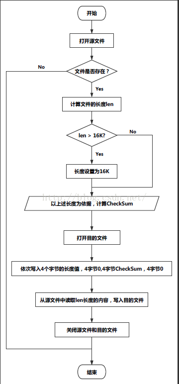

      S5PV210上电将从IROM处执行固化的启动代码BL0,它对时钟等初始化、对启动设备进行判断,并从启动设备中复制BL1(最大16KB)到IRAM(地址0xD0020000处,其中0xD0020010之前的16字节存储BL1的校验信息和BL1的尺寸)中,并对BL1进行校验,校验成功后转入BL1进行执行。
      BL0:是指S5PV210微处理器的IROM中固化的启动代码。
      BL1:是指在IRAM自动从外存储器(nand/sd/usb)中复制的uboot.bin二进制文件的头16kB代码。
      BL2:是指在代码中重定向后在内存中执行的UBOOT的完整代码。
     上述三者的关系为:BL0将BL1加载到IRAM,然后BL1在IRAM中运行并将BL2加载到SDRAM,BL2加载嵌入式操作系统内核。BL是bootloader的简称。
     S5PV210微处理器的IRAM的地址范围是0xD0020000~0xD003FFF,上电后执行顽固化的BL0,并将启动设备的代码复制到IRAM中,并跳转到0xD0020010处执行。
     0xD0020000~0xD0020010这16个字节头部信息排列如下:
     0x0地址:BL1尺寸
     0x4地址:必须设置为0;
     0x8地址:CheckSum.
     0xc地址:必须设置为0.
     加头操作的流程图我总结如下:
