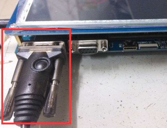

(1)第一步:串口线与电脑连接。特别注意Com口不要插错了,选择Uart2。

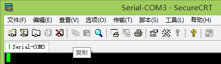

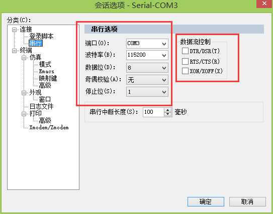

(2)第二步:打开SecureCRT.EXE软件(使用管理员身份打开)。配置参数

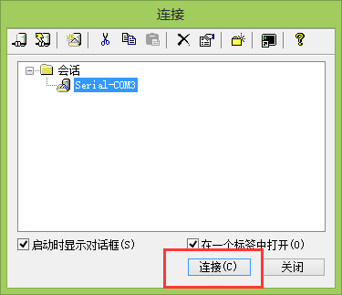

       1、点击文件/连接。在对话框中点击新建(New Session)
    2、设置协议为串口Serial
    3、串口通讯参数配置。注意:在数据流控制中,一个都不要勾选。
    4、连接串口。光标出现了闪烁,说明连接成功。

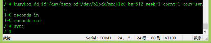

(3)第三步:开机。破坏uboot代码。
1、android 系统控制台,执行如下指令:
busybox dd if=/dev/zero of=/dev/block/mmcblk0 bs=512 seek=1 count=1 conv=sync
sync
2、Linux系统控制台,执行如下指令:
busybox dd if=/dev/zero of=/dev/mmcblk0 bs=512 seek=1 count=1 conv=sync
sync
以上所有的验证是在Android下测试的,Linux下操作是一样的。

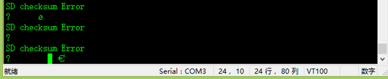

(4)开机,发现系统无法启动。出现如下的提示信息:

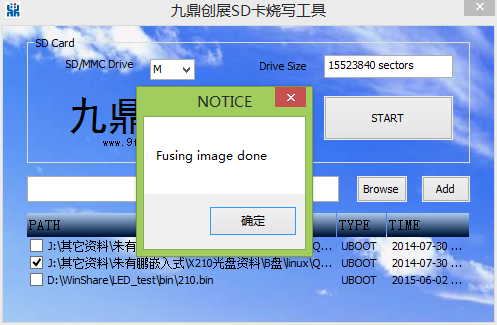

(1)工具文件
        1、x210_Fusing_Tool.exe (…朱有鹏嵌入式X210光盘资料A盘tools文件夹下)
        2、uboot_inand.bin(…朱有鹏嵌入式X210光盘资料B盘linuxQT4.8image)
(2)烧写SD卡。选择uboot_inand.bin文件烧写到SD卡中。

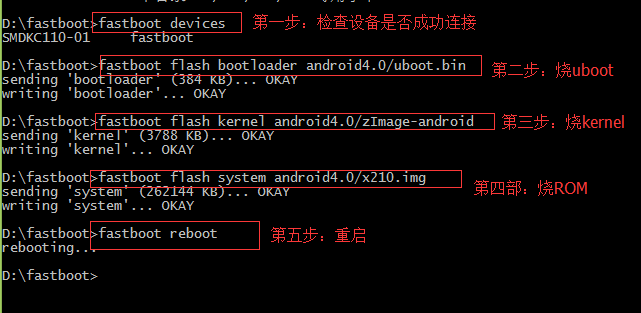

烧录android4.0.4
       fastboot flash bootloader android4.0/uboot.bin                 烧uboot
       fastboot flash kernel android4.0/zImage-android              烧linux kernel
       fastboot flash system android4.0/x210.img                      烧android rom
开发板上出现了如下的界面,说明正在烧写ROM文件,需要等待一段时间才可以完后。
特别注意:在执行上面的三条指令时,完成一条指令后,需要看是否出现提示信息。

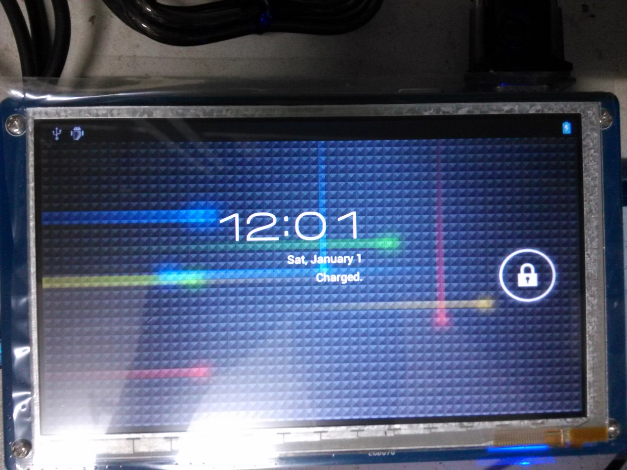

六、刷机成功开机
