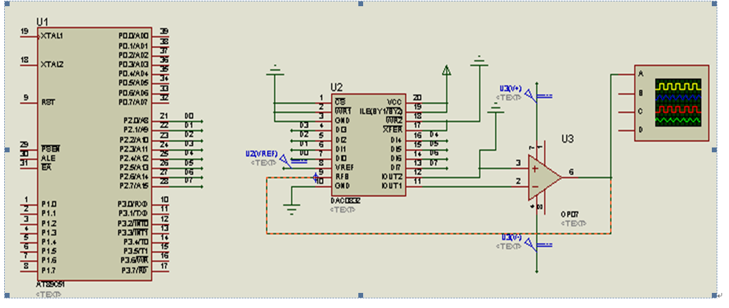

2021年01月04日 | 51单片机使用DAC0832编程输出方波,锯齿波,三角波,正弦波
2021-01-04 来源:51hei
#include
#include
#define uchar unsigned char
#define uint unsigned int
#define PI 3.1415925
float alph;
void delayms(uint x)
       uchar i;
       while(x--);
              for(i=0;i<123;i++);
main()
       uchar i;
       while(1)
              for(alph=0;alph<2*PI;alph+=0.1)
                     P2=127+127*sin(alph);
                     delayms(1);
