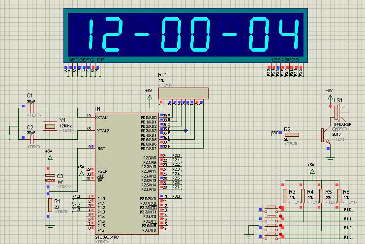

2021年01月04日 | 单片机可调数字钟闹钟整点报时功能
2021-01-04 来源:51hei
待选题目如下:
1、数字钟 要求:24小时制时间显示,可随时进行时间校对调整,整点报时及闹钟功能。
单片机源程序如下:

//****************************宏定义********************************
typedef unsigned char uchar;
typedef unsigned int  uint;
//****************************位声明********************************
sbit key1=P1^0;
sbit key2=P1^1;
sbit key3=P1^2;
sbit key4=P1^3;
sbit beep=P3^0;
//************************数码管显示的数值**************************
uchar code table[]=        {
                                                0x3f,0x06,0x5b,0x4f,0x66,0x6d,
                                                0x7d,0x07,0x7f,0x6f,0x40,0x00
//****************************函数声明******************************
void jia();
void jian();
//********************数组定义,数组内含有8个数值******************
uchar table1[8],table2[8],table3[8],table4[8];
//**************************时间显示初始值**************************
uchar shi=12,fen=0,miao=0;
//**************************定义全局变量****************************
uchar shi1,fen1,miao1,shi2,fen2,miao2,shi3,fen3,miao3;
uchar shi4,fen4,miao4;
uchar flag, flag1, wss, cnt, cnt1, alm1, alm2, alm3;
//    1秒   等时  位闪 次数 校时   闹1  闹2   闹3
uint flag2;
//   蜂鸣
//*********************延时函数,用于动态扫描数码管*****************
void delay(uchar i)
        uchar x,y;
           for(x=i;x>0;x--)
             for(y=120;y>0;y--);
//*******************************初始化函数*************************
void init()
        TMOD=0x01;         //工作方式1
           TH0=0x3c;          //定时时间为:50ms        (65536-50000)/256
           TL0=0x0b0;         //(65536-50000)%256
        EA=1;              //开总中断
           ET0=1;             //打开定时器
           TR0=1;             //启动定时器
        beep=0;
//********************显示子函数,用于显示时间数值*****************
void display()
        uchar i,j;
           if(cnt!=10||wss==0)
                table1[0]=miao%10;        //分离秒的个位与十位
               table1[1]=miao/10;
        else
                 table1[0]=table1[1]=11;
        if(cnt!=11||wss==0)
                table1[3]=fen%10;         //分离分的个位与十位
               table1[4]=fen/10;
        else
                  table1[3]=table1[4]=11;
        if(cnt!=12||wss==0)
                table1[6]=shi%10;         //分离时的个位与十位
               table1[7]=shi/10;
        else
                table1[6]=table1[7]=11;
    table1[2]=table1[5]=10;
    j=0xfb;
    for(i=0;i<=7;i++)          //从秒到时的扫描
                P2=j;
        P0=table[table1[i]];  //显示数值
        delay(10);
        j=_cror_(j,1);        //循环右移
//*******************显示子函数,用于显示定时1时间*****************
void display1()
        uchar i,j;
           if(alm1==0)
                if(cnt!=1||wss==0)
                        table2[0]=miao1%10;        //以下含义同上
                   table2[1]=miao1/10;
                   else
                      table2[0]=table2[1]=11;
                   if(cnt!=2||wss==0)
                        table2[3]=fen1%10;
                   table2[4]=fen1/10;
                   else
                     table2[3]=table2[4]=11;
                   if(cnt!=3||wss==0)
                        table2[6]=shi1%10;
                   table2[7]=shi1/10;
                   else
                     table2[6]=table2[7]=11;
        else
                   table2[0]=table2[1]=table2[3]=table2[4]=table2[6]=table2[7]=10;
           table2[2]=table2[5]=10;
           j=0xfb;
           for(i=0;i<=7;i++)
                P2=j;
        P0=table[table2[i]];
                delay(10);
        j=_cror_(j,1);
//********************显示子函数,用于显示定时2时间******************
void display2()
        uchar i,j;
           if(alm2==0)
                if(cnt!=4||wss==0)
                        table3[0]=miao2%10;        //以下含义同上
                   table3[1]=miao2/10;
                   else
                      table3[0]=table3[1]=11;
                   if(cnt!=5||wss==0)
                        table3[3]=fen2%10;
                   table3[4]=fen2/10;
                else
                          table3[3]=table3[4]=11;
                if(cnt!=6||wss==0)
                        table3[6]=shi2%10;
                   table3[7]=shi2/10;
                else
                         table3[6]=table3[7]=11;
        else
           table3[0]=table3[1]=table3[3]=table3[4]=table3[6]=table3[7]=10;
           table3[2]=table3[5]=10;
           j=0xfb;
           for(i=0;i<=7;i++)
                P2=j;
        P0=table[table3[i]];
                delay(10);
