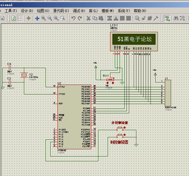

数字时钟proteus+ 51单片机+LCD1602+汇编语言+1602器件资料,适合做单片机课程结课作品

;                               LCD1602 时钟显示Cekong time测控何小双
          RS   EQU  P2.0;    //控制端接口
          R_W  EQU  P2.1
          E    EQU  P2.2
          DB0_DB7  EQU  P0
;***********定义时、分、秒及50ms单元*******
          DI_DA   DATA 20H
          SEC     DATA 21H
          MIN     DATA 22H
          HOUR    DATA 23H
;************程序开始***********************
          ORG  000H
          LJMP MAIN
          ORG  000BH  //定时器TO的中断入口地址
          LJMP CLOCK
          ORG  0030H
MAIN:MOV TMOD,#01H                   //工作方式1.16位定时计数
     MOV TL0,#0B0H                          //设置初值
     MOV TH0,#03CH
     SETB  ET0         //允许T0中断
     SETB  TR0          //启动T0
     MOV DI_DA,#00H
     SETB  EA                //总中断开放
     MOV   SP,#60H     //设置堆栈指针
     LCALL  INITIAL           //初始化

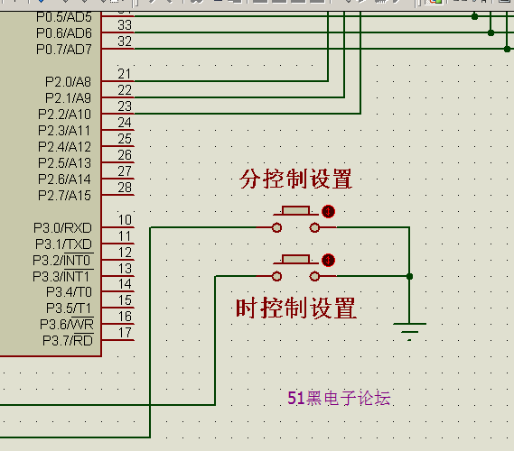

BEGIN:MOV P1,#7FH
      MOV A,P1
      CJNE A,#7FH,NEXT        //首先对两个规定的操作数进行比较,然后根据比较的结果来决定是否转移--若两个操作数相等,程序按顺序往下执行NEXT;
;      SETB P1.7
      ACALL CONV  //计时转换
      ACALL DIS         //显示出时间
      AJMP BEGIN
NEXT: ACALL KEY
      AJMP BEGIN
;****************扫描按键***********************
KEY:  ACALL DEL10MS                 //软件滤波        delay后检测
      JB  P1.4,HOUR_KEY                                 //1.4和1.5硬件设计
MIN_ADJ:CLR C
        MOV A,MIN
        INC A
        DA A
        CJNE A,#60H,X1
        CLR A
X1:     MOV MIN,A
        ACALL DIS
        ACALL DEL200MS
        MOV P1,#7FH
        JNB P1.4,MIN_ADJ
HOUR_KEY:JB P1.5,X2
HOUR_ADJ:CLR C
         MOV A,HOUR
         INC A
         DA A
         CJNE A,#24H,X3
         CLR A
X3:      MOV HOUR,A
         ACALL DIS
         ACALL DEL200MS
X2:      MOV P1,#7FH
         JNB P1.5,HOUR_ADJ
        // SETB P1.7
         RET
