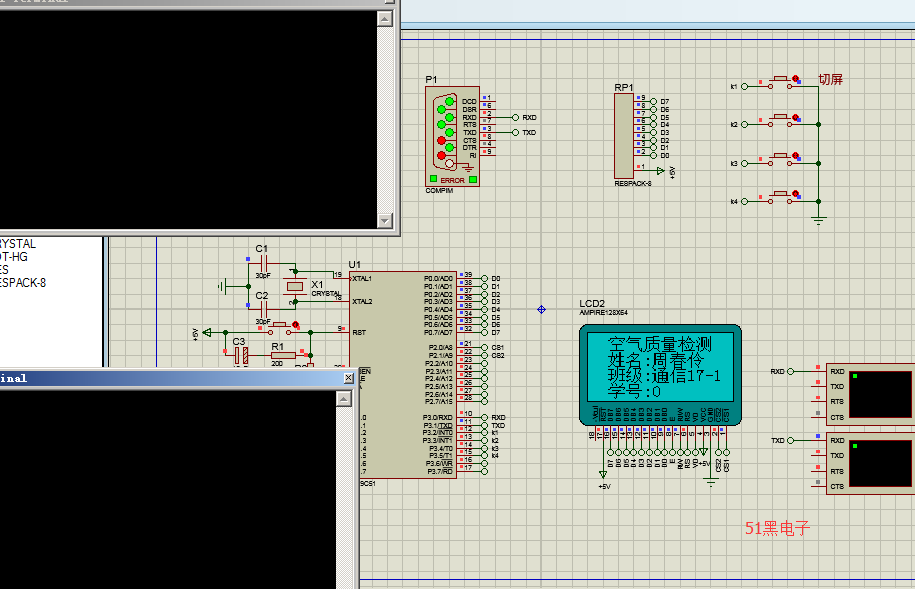

用LCD12864实现显示个人信息和空气中颗粒物质量浓度,根据PM2.5质量浓度分析空气质量等级并显示。
1.   第一个屏显示:设计任务名称,姓名,班级,学号后三位;
2.   第二个屏显示:PM1.0、PM2.5、PM10的质量浓度数据(带单位),显示空气质量等级;
3.   空气颗粒物质量浓度数据和学号后三位通过串口从模拟器接收后显示,显示数据可以与模拟器更改值同步;
4. 可通过按键进行屏幕换;
5. 通过串口上传空气质量等级数值给模拟器,等级数值对应为:1-优,2-良,3-轻度污染,4-中度污染,5-重度污染,6-严重污染,模拟器成功接收会自动显示空气质量等级。
单片机源程序如下:
