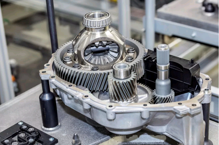

大众 ID.3 车型有两级单速变速箱和 150kW 的驱动系统。为了使传动装置紧凑,使用两个较小的齿轮而不是一个较大的齿轮。该电机提供 310Nm 的最大扭矩,速度范围宽泛;最高速度 99mph,转速达 16000rpm。由于电力驱动系统非常安静,要求部件的加工必须精确,以便在运行过程中不会产生不必要的噪音。
精密齿轮变速箱

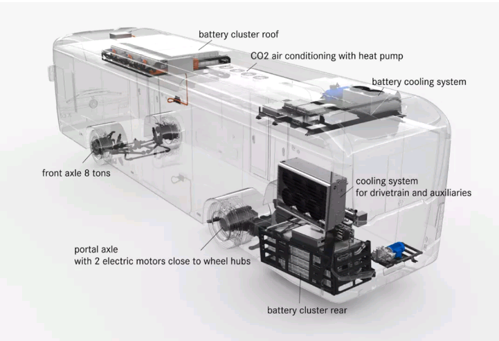

·梅赛德斯 eCitaro
全电动梅赛德斯 eCitaro 是一辆城市公交车。它使用 ZF AVE 130 电动门式车桥,搭载轮毂电机。每台电机的峰值输出为 125kW,扭矩为 485Nm。动力来自总容量为 292kWh 的锂离子电池。电池封装在多达 12 个模块中。由于城市公交车的行驶条件,行驶里程从 106 英里(夏天空调运行)到 174 英里(理想条件下)。
城市公交车构造

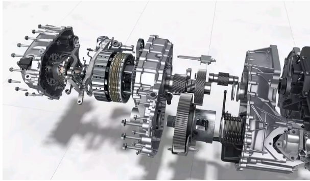

·保时捷 Taycan
保时捷 Taycan 后桥上使用双速变速器,第一档传动比为 16:1,第二档约为 8:1,最高速度达到 161mph。三个轴中有两个正齿轮级和一个行星齿轮组,可明显提升车辆的动态性。
Taycan 后电机最大扭矩可达 610Nm。永磁同步电机相对于感应电机(特斯拉用感应电机)的优势是高效(中低速更明显)、体积小、散热性能更好,而价格较高不是保时捷所考虑的因素。
双速变速器

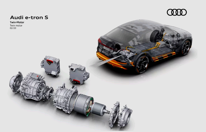

·奥迪 e-tron S
奥迪已经为其 e-tron 和 e-tron Sportback 车型开发了一个“S”版本,使这些车型成为全球首款批量生产的三电机电动汽车。动力方面,搭载的三台电机采用前一后二模式,最大功率为 320kW,最大扭矩为 808Nm,在“增压”模式下,其最大输出功率为 370kW,峰值扭矩为 973Nm;电子限制的最高速度是 130.5mph。
这些车辆名义上是后轮驱动,在驾驶员加速更猛或检测到车轮打滑之前,前电机是无动力的。车辆提供带扭矩矢量控制的全轮电动驱动,因为每个电机都通过变速器向车轮提供动力,没有机械式后差速器。
三电机电动驱动
