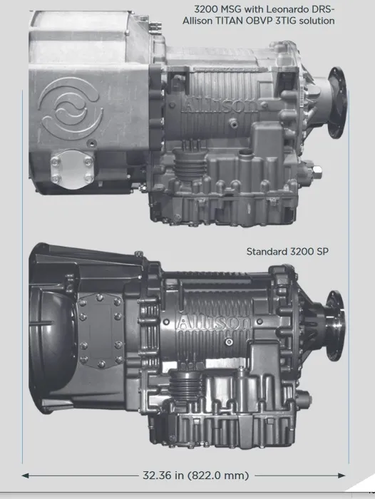

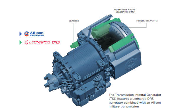

改装悍马车的关键在于用来取代标准动力传动系统的设备,同时也是交流发电机,其封装尺寸不变,且不会影响悍马车传动系统的总长度(图 1)。这是一项工程的壮举,由主要的军事承包商 Leonardo DRS 与 Allison Transmission 密切合作完成。Allison Transmission 是最早的悍马车变速箱开发商,也是全球最大的中 / 重型商用车辆全自动变速箱制造商。
图 1:新的变速箱在设计中整合了高输出永磁交流发电机。
(来源:Leonardo DRS)
他们成功将一个大电源“挤进”变速箱的位置,甚至可以在野战仓库中将其改装为动力传动,不必一定得在工厂完成(如图 2 所示),而且无需改动现有引擎或车辆交流发电机。
图 2:整合式变速箱 / 交流发电机可加载与现有动力传动系统尺寸相同的外壳中,无需延长传统线,改装也相对简单。(来源:Leonardo DRS)

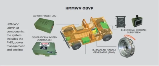

悍马车用的 Leonardo TITAN 车载电源(OBVP)系统是普通车辆的升级版,让车辆在静止状态下可提供 30kW (120/208VAC 三相)功率,在行驶中可提供 10kW 功率,这是采用逆变器和悬挂电缆无法做到的。值得注意的是,标准版悍马车引擎本身的额定功率为 150HP/113kW@3,000rpm 以及 190HP/142kW@3,400rpm。
整个系统包括永磁交流发电机、功率控制单元以及纯正弦波逆变器(图 3)。永磁交流发电机安装在引擎和变速箱之间,但仍位于变速箱外壳中。有些成本更低的逆变器会产生步进正弦波,这对于某些负载来说是可接受的,但对于其他负载则否。
图 3:完整的系统还包括外部电源转换和控制单元,用于处理高达 30kW 的输出。(来源:Leonardo DRS)

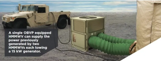

其总体效率比起使用独立式发电机至少提高了 20%,而且装配更快,不需要特殊维护——这听起来似乎实现了理想的车载发电机(如图 4 所示)。此外,新组件还包括一个 SAEJ1939 接口,这是一组定义了重型车辆中引擎控制单元(ECU)如何透过 CAN 总线进行通讯的标准。
图 4:系统的另一个优点是提高了燃料发电效率,并减少后勤支持。(来源:Leonardo DRS)
