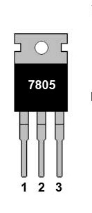

7805三端稳压集成电路,电子产品中,常见的三端稳压集成电路有正电压输出的78××系列和负电压输出的79××系列。顾名思义,三端IC是指这种稳压用的集成电路,只有三条引脚输出,分别是输入端、接地端和输出端。它的样子像是普通的三极管,TO-220的标准封装,也有9013样子的TO-92封装。

在78**、79**系列三端稳压器中最常应用的是TO-220和TO-202两种封装。这两种封装的图形以及引脚序号、引脚功能如附图所示。
从正面看①②③引脚从左向右按顺序标注,接入电路时①脚电压高于②脚,③脚为输出位。如对于78**正压系列,①脚高电位,②脚接地,③脚为输出位;而对于79**负压系列,①脚接地,②脚接负电压,③脚为输出位。如附图所示。
此外,还应注意,散热片总是和最低电位的第②脚相连。这样在78**系列中,散热片和②脚(地)连接,而在79**系列中,散热片却和②脚(输入端)连接。

将万用表调到测直流电压20伏的档位,并接在电源输出端,再准备一个工作电流为0.23安,电压为12伏的小灯泡,打开稳压器电源,接入和断开灯泡时电压均稳定不变,就是好滴。
因为稳压器是一个组件。由很多晶体管及外围电路元件(二极管,稳压管。恒流源,电阻等)组成。万用表并不能真实模拟其工作环境,所以即使测量出引脚正反电阻差别不大,也不能确定其是好的。
相反,如果测量出的电阻值多项都有明显的差别倒是基本上可以确定其是坏的。
当然,对于一些极端情况,比如:输入与输出极之间本应电阻很大。但却快趋于零了。那也说明是坏了。或者是输出端与接地端接近短路也就可以判断是坏的了。
