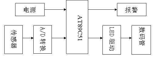

2.2.1  系统总体设计框图
图2—1 系统总体设计框图
各部分功能:
  • 电源部分提供+5V电压供系统各部分使用。
  • LM传感器实现液位信息到电压信号的转换。
  • ADC0809将传感器输出的电压信号经A/D转换后送到单片机。
  • AT89C51为处理器,实现液位信息的接收、数据处理、和输出到数码管。
  • 蜂鸣器部分在单片机检测到液位超限是由单片机驱动LED灯亮灭报警。
  • 单片机对液位数据处理后输出,数码管显示。

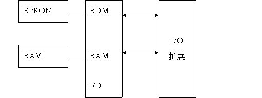

单片机应用系统的基本构成:
图2—2 单片机应用系统的基本构成

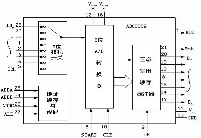

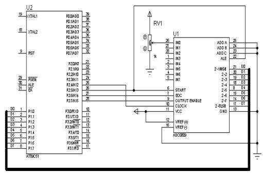

(2)A/D转换器ADC0809
A/D转换芯片ADC0809为8路模拟信号的分时采集,片内有8路模拟选通开关,以及相应的通道抵制锁存用译码电路,其转换时间为100μs左右。
  • ADC0809的内部结构:
图2—4 ADC0809的内部逻辑结构图
图中多路开关可选通8个模拟通道,允许8路模拟量分时输入,共用一个A/D转换器进行转换,这是一种经济的多路数据采集方法。地址锁存与译码电路完成对A、B、C 3个地址位进行锁存和译码,其译码输出用于通道选择,其转换结果通过三态输出锁存器存放、输出,因此可以直接与系统数据总线相连,
图2—5 ADC0809的通道选择表         图2—6 ADC0809引脚图
  • ADC0809功能介绍:
分辨率为8位;最大不可调误差小于+_1LSB;单一+5V供电,模拟输入范围0~5V;具有锁存控制的8路模拟开关;可锁存三态输出,输出与TTL兼容;功耗为15mw;不必进行零点和满度调整;转换速度取决芯片的始终频率,它的时钟为10kHZ~1.2MHZ.当时钟为500KHZ,转换速度为100us。
  • ADC0809的原理
ADC0809是一款8位AD转换器,数据获取的关键部分是它的8位模/数转换器。这个部分主要由N位逐次逼近寄存器SAR,D/A转换器,比较器,置数选择电路组成。转换过程如下:
A.选选置数电路置SAR的最高位为“1”,其余位为“0”,经D/A转换器转换成的模拟电压Uo与输入模拟电压Ui在电压比较器进行比较,若Ui大于等于Uo,则保留最高位“1”,若Ui小于Uo,则最高位为“0”。
B.置次高位为“1”,低位全为“0”,按上述步骤进行转换,比较,判断。
C.重复此过程,直到确定SAR的最低位的值取“1”,还是“0”为止。此时,SAR内容就是对应的输入模拟电压转换后的数字量。
图2—7 ADC0809的工作时序图

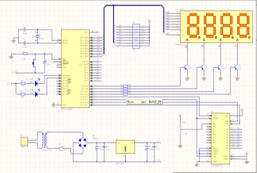

2.3 硬件电路各模块设计

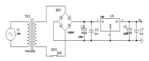

2.3.1  电源电路设计
图2—11  电源电路
本系统供电为市电AC220v,经变压器TR1降为交流6v,经整流桥堆BR1整流后得到脉动直流电压6v,再经三端稳压器LM7805得到VCC(+5v) ,其中电解电容C4、C6、起滤波作用,C5、C7是旁路电容,起抑制干扰的作用。

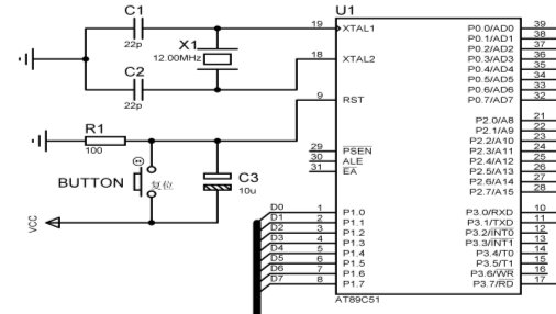

2.3.2  单片机最小系统电路设计
图2—12  单片机最小系统电路
RST:复位输入。在单片机工作期间,当此引脚上出现连接2个机器周期的高电平时可实现复位操作。复位电路除了具有上电复位功能外,还可通过复位键迫使RESET为高电平。当系统通电时,RESET引脚获得高电平,随着电容的充电,RESET引脚的高电平将逐渐下降。RESET的高电平只有保持足够的时间(2个机械周期),单片机才可以进行复位操作 。
时钟电路采用12MHz的晶振,因为ADC0809的工作时钟最高允许值为12MHz,单片机ALE管脚2分频后为500KHz,可以作为ADC0809转换器的时钟信号CLK。XTAL1:反向放大振荡器的输入及内部时钟工作电路的输入。XTAL2:来自反向振荡器的输出。XTAL1脚是内部反相放大器的输入端,而XTAL2脚是该放大器的输出端。在晶体振荡中,晶体工作于基本响应模式,它作为一个感抗与外部电容形成并联谐振,使正反馈放大器维持震荡。所选电容为瓷片电容22PF,因为22PF对于工作于1MHZ以上的晶振都能获得良好的效果。

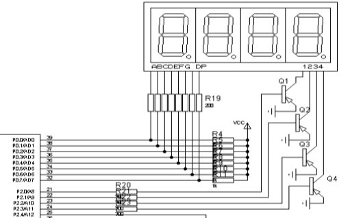

2.3.3  显示电路设计
图2—13  显示电路
本设计由P1口控制七段发光二极管亮或灭,使用共阴极8段数码管,由图2.9可知,要使七段显示器的某一段亮,则应该是与该段相连的段选寄存器即P1口的某位线输出为1。若使某段熄灭,则必须输出0。例如要显示数字4。则应使P1口的P1.7-P1.0输出为11100110B,若用一个字节表示该输出值,即字形代码为66H,依此类推,可以得到0—9一共10个十进制数的字形代码依次为3FH,06H,5BH,4FH,66H,6DH,7DH,07H,7FH,6FH。
本设计由P2.0,P2.1,P2.2,P2.3做位选,以控制哪一位七段数码管显示,例如,要求第一位数码管显示,则应设置P2.0为“1”,P2.1,P2.2,P2.3为“0”。
PNP型三极管9012起到增加驱动电流的目的。电阻R12~R19控制通过数码管的电流,R20~R23控制通过三极管9012的电流,R4~R11为单片机P1口的上拉电阻。

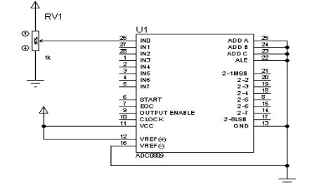

2.3.4  液位传感器的接口电路设计
图2—14  电位器RV1与ADC0809接口
设计所选LM型液位传感器能够根据不同的液位产生不同的电压,电压值大小范围为0.5~4.5V,且能够便于远距离传输。由于芯片ADC0809的输入为0~5V的电压,仿真时需要将输入信号转换为电压信号,为此外接一电位器R=1kΩ,把电压转换成0~5V电压。在设计中,把电位器的1,3脚接+5V电压和地线,调节滑钮2能够很好的得到0~5V电压,因此可以用电位器模拟液位传感器。
2.3.5  AT89C51与ADC0809的接口电路设计
图2—15  AT89C51与ADC0809的接口电路
ADC0809与AT89C51相连接,ADC0809中的START与ALE相连通,ALE——地址锁存允许信号,对应ALE上跳沿,A、B、C地址状态送入地址锁存器中。START——转换启动信号。START上升沿时,复位ADC0809;START下降沿时启动芯片,开始进行A/D转换;在A/D转换期间,START应保持 低电平。当ALE上升沿时,ALE锁存数据,A/D转换截止,当ALE下降沿时,START低电平,ALE低电平,不锁存,A/D转换开始。P2.4,P2.5,P2.6,P2.7分别控制CLK,START和ALE,EOC,OE信号,其控制A/D转换的开始和截止。CLK使用AT89C51内部时钟信号。
ADDA,ADDB,ADDC相连通接地,信号输入为000,表示输入通道选择为IN0口。8位数据信号线2-1~2-8与单片机的P1.0~P1.7相连,实现ADC0809与AT89C51的数据传输。
Vref——参考电源参考电压用来与输入的模拟信号进行比较,作为逐次逼近的基准。其典型值为+5V(Vref(+)=+5V, Vref(-)=0V)。

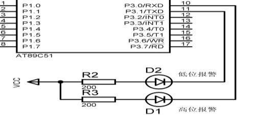

2.3.6  报警电路设计
图2—16  报警电路
本电路的P3.0,P3.1作为高位和低位的报警控制线,通过设置高低液位报警线来实现报警功能。如果当前液位高于设置的高位报警线时,P3.0置低电平,高位报警灯亮。如果当前液位低于于设置的低位报警线时,P3.1置低电平,低位报警灯亮。如果当前液位低于设置的高位液位且高于低位液位时,高位报警灯和低位报警灯灭。

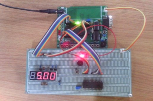

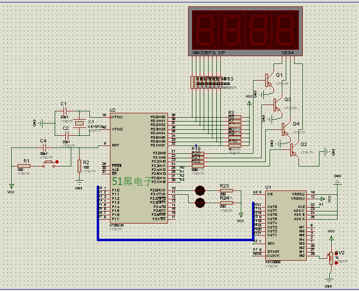

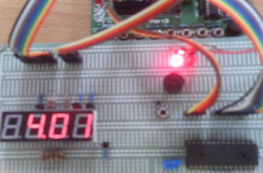

在本章中主要讲述了硬件电路的结构,电路原理和部分芯片的功能,根据电路组成情况分成六个电路模块,分别介绍了各个电路模块的工作原理和功能,通过本次设计掌握了更多的基本硬件电路设计原理及其工作特点。并自行绘制电路原理图,PCB封装图,为做PCB板做准备。下面是电路的一些照片。
图2—17  电路原理图
图2—18  PCB封装图
图2—19  硬件电路图
图2—20  液位在3.00米时的实物图
图2—21  液位在4.01米时的实物图

P3.0、P3.1、P3.7作为通用I/O口使用,与LED灯和蜂鸣器相连,输出报警信号,如果当前液位高于设置的高位报警线时,P3.0置低电平,高位报警灯亮。如果当前液位低于于设置的低位报警线时,P3.1置低电平,低位报警灯亮。如果当前液位低于设置的高位液位且高于低位液位时,高位报警灯和低位报警灯灭。
H_ALM    BIT    P3.0
L_ALM    BIT    P3.1
LALM:    CLR    L_ALM          ;低位报警
         SETB   TR1
         CLR    FLAG
        LJMP   PROC
HALM:    CLR    H_ALM          ;高位报警
        SETB   TR1
         SETB   FLAG
         LJMP   PROC

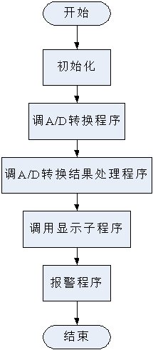

3.2.1  主程序的设计
系统分为初始化,A/D转换,十进制转换,LED显示,电机控制和报警电路。因此整个程序需要包含上述六个子程序。
其中,LED_0   定义地址30H,以存放显示十进制的小数点后十位数字。
LED_1   定义地址31H,以存放显示十进制的小数点后个位数字。
LED_2   定义地址32H,以存放显示十进制的个位数字。
ADC     定义地址35H,以存放经A/D转换后的数字。
流程图如下:
图3—1  主程序流程图

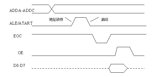

3.2.2  A/D转换的设计
ADC0809芯片实现A/D转换的时间为0.1ms左右,A/D转换后得到的数字量应及时传送到单片机进行处理。
OE——输出允许信号。用于控制三态输出锁存器向单片机输出转换得到的数据。OE=0,输出数据线呈高阻;OE=1,输出转换得到的数据。
ALE——地址锁存允许信号。对应ALE上跳沿,A、B、C地址状态送入地址锁存器中。
START——转换启动信号。START上升沿时,复位ADC0809;START下降沿时启动芯片,开始进行A/D转换;在A/D转换期间,START应保持 低电平。本信号有时简写为ST。
CLK——时钟信号。ADC0809的内部没有时钟电路,所需时钟信号由外界提供,因此有时钟信号引脚。通常使用频率为500KHz的时钟信号。
EOC——转换结束信号。EOC=0,正在进行转换;EOC=1,转换结束。使用中该状态信号即可作为查询的状态标志,又可作为中断请求信号使用。
CLOCK    BIT    P2.4
ST         BIT    P2.5
EOC      BIT    P2.6
OE       BIT    P2.7
CLR       ST
SETB      ST
CLR       ST         ;启动转换
JNB       EOC,$      ;等待输出结果
