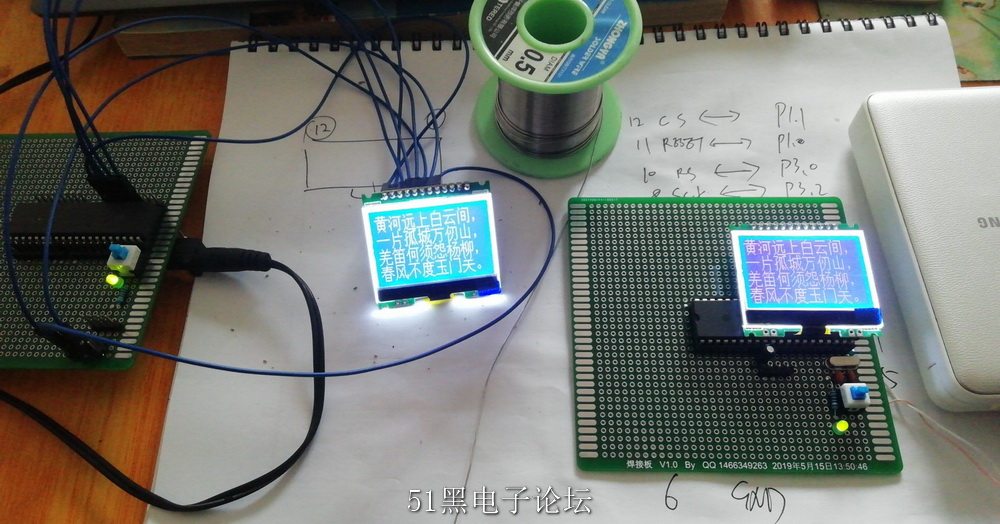

51单片机驱动lcd12864,无字库串口屏
单片机源程序如下:
/*  液晶演示程序
        液晶模块型号:JLX12864G-086-PN(或12864G-0088),串行接口!
           驱动IC是:UC1701X或兼容的IC,比如ST7565R
           编写:叶先生,11月5日,13年
           版权所有:晶联讯
#include
#include
#include
sbit sclk=P2^3;  //接口定义:lcd_sclk就是LCD的sclk
sbit sid=P2^4;   //接口定义:lcd_sid就是LCD的sid
sbit rs=P2^5;    //接口定义:lcd_rs就是LCD的rs
sbit reset=P2^6; //接口定义:lcd_reset就是LCD的reset
sbit cs1=P2^7;   //接口定义:lcd_cs1就是LCD的cs1
sbit key=P2^0;                //定义一个按键
#define uchar unsigned char
#define uint unsigned int
#define ulong unsigned long
