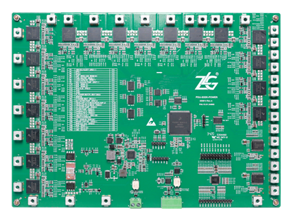

image.png?imageView2/2/w/550
图 2 方案demo实物
