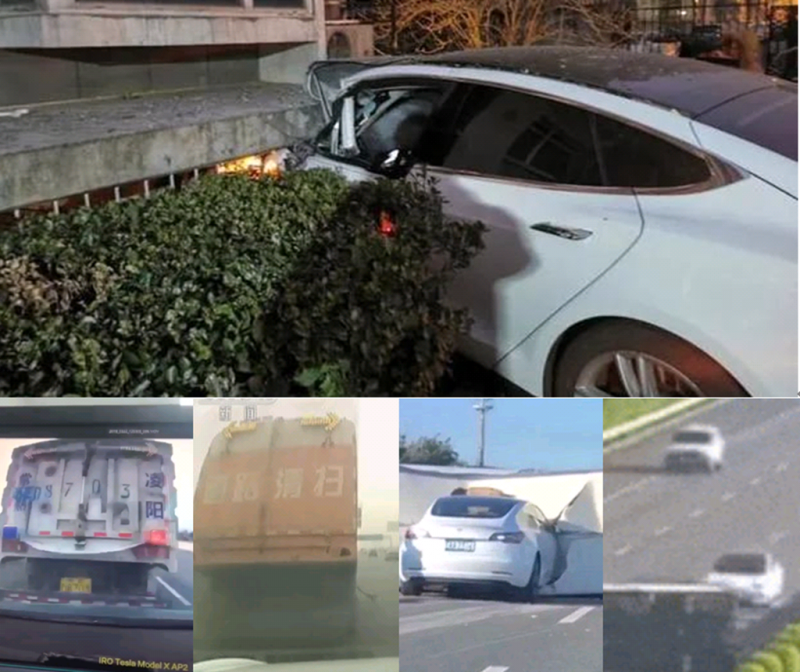

自动驾驶,应该说是“辅助驾驶”汽车,面对一些庞然大物视而不见的案例屡见不鲜。12 月 12 日晚,一辆特斯拉 Model S 突然失控,在北京一小区内以 80km/h 速度钻入居民楼。大货车、建筑物……未来,我们拿什么保证自动驾驶的安全?
庞大物体反而是“高级辅助驾驶”的克星

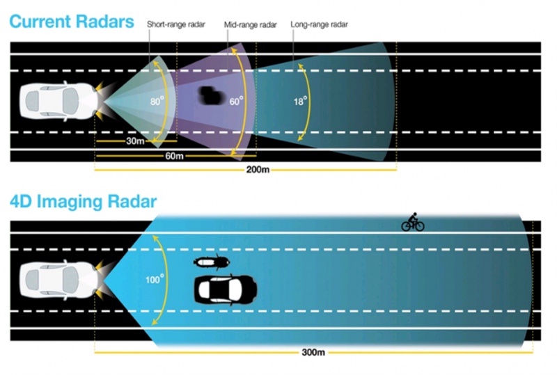

传统雷达 vs 4D 成像雷达
·路径规划:提供真正的路径规划,因为它可以在超过 300 米范围内创建道路的详细图像,并捕捉汽车周围物体的大小、位置和速度数据。
·物体高度分离:识别出汽车正前方对着的物体是否(如桥梁)静止,是否必须停下来或者可以安全行驶过去。
·降低处理和服务器需求:由于只将摄像头和 LiDAR 对准感兴趣区域,利用高质量的雷达后处理将解决当前原型的主要问题——功耗。
·大幅降低生产成本:即使在 L3 以上,也无需为每辆车配备一个以上的 LiDAR 单元,或者可能根本不需要 LiDAR(马斯克高兴),有助于制造商降低成本。自动驾驶传感器套件的量产成本应低于 1000 美元,而今天测试的一些车辆使用的部件和系统成本是这个价格的 100 倍。
那么,它与目前公路上的雷达有何不同呢?听 Marenko 细细道来。

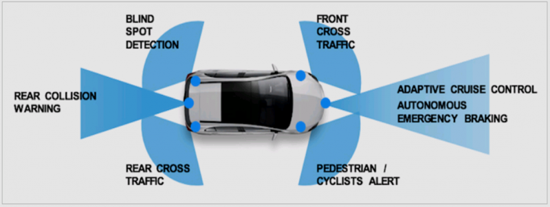

如今,雷达在自适应巡航控制、盲点检测和自动紧急制动等安全系统中发挥着至关重要的作用。但目前市场上的雷达技术必须在有限视场的中等分辨率和宽视场的低分辨率之间进行取舍。
要实现 L4 和 L5 车辆,主机厂必须进入下一级传感技术,使用高分辨率成像雷达,在 1 度方位角和 2 度仰角下,以高分辨率在 100 度广角范围内感知环境。

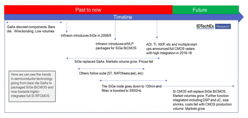

汽车雷达使用的半导体技术经过了几代迭代,还在发展。第一代产品采用 GaAs,最初是安装在电路板上的裸片。下一代是在 SiGe,片上集成的功能更多,载流子的移动性很高,即使在大光刻节点(如 130nm),也可以用于高频雷达。之后有了先进封装,使技术从 CoB(板上芯片封装)发展到 FOWLP(扇出型晶圆级封装)。
当前,许多公司在开发硅 CMOS 和 SOI 技术,使用 40nm 技术节点,也有将其降低到 28nm 以下。较短信道在低载流子移动性情况下也可支持高频率。小节点加上 CMOS 技术,可以在芯片内实现更高的功能集成。目前,最新一代雷达芯片不仅集成了收发器和 Chirp,还集成了微控制器和数字信号处理(DSP)单元。转向硅技术也将更好地维持降低成本路线,更适合量产。
半导体技术在汽车雷达中的发展
随着封装的进步,出现了各种形式的晶圆级产品。电路板还进化为由特殊低插入损耗材料(如陶瓷填充聚四氟乙烯或类似材料)组成的顶部 RF 层混合。在小型天线阵列足以满足要求的情况下,开始采用封装天线(AiP)设计,有些已被证明适合短程汽车应用。

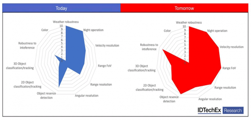

随着高分辨率成像雷达的出现,包括许多雷达供应商都迫切希望将雷达提升为唯一能够在恶劣天气和光照条件下工作的高速传感器。
4D 技术蚕食 LiDAR 市场
也许,在自动驾驶早期尝试中,马斯克就做出了一个明确的决定,采用摄像头并辅以雷达计算机视觉。
现在,有了产生点云的成像雷达,尽管其分辨率比 LiDAR 低,但它比传统雷达有了很大改进。在 Magney 看来,LiDAR 现在比雷达更具优势,随着新雷达的出现,这种差距可能正在缩小。“LiDAR 的关键应用之一是能够根据基本地图进行相对定位。这对自动驾驶出租车和穿梭巴士至关重要,因此 LiDAR 是这项任务的首选。即使 4D 雷达出现,LiDAR 也不会消失。”
Lehman 指出:“看看高性能 LiDAR,比如 Waymo 的机械旋转雷达,它可以产生很多颗粒点云,因为它提供的角分辨率低于 0.1 度或 0.5 度。但这样的 LiDAR 体积庞大,造价数千美元。”
从技术趋势看,雷达的点云正变得越来越密集,出现了各种方法,以使雷达能够在所有天气和光照条件下探测、分类和跟踪 3D 空间中的许多物体。随着更大的人工或半自动标记训练数据集的出现以及融合技术的发展,这些努力有望得到显著改善。
的确,雷达技术的能力在迅速扩大。首先,天线阵列越来越大。一些初创公司已经设计并演示了支持 6500 个虚拟通道的雷达芯片。这种雷达可以达到 1deg(仰角单位)方位和 2deg 仰角分辨率。这一趋势将使每帧获得丰富的 4D 数据点,提供关于速度、距离、方位角和仰角的精确信息。因此,这类雷达将蚕食目前由 LiDAR 占领的领域,尽管后者可能保留角分辨率和潜在的目标分类优势。
密集的高分辨率点云将使基于雷达数据的目标检测、分类和跟踪成为可能。为了实现这一目标,人们正在开发深度学习技术。一个主要挑战是缺乏广泛的标记训练雷达数据。手工贴标签的过程需要专家的投入,因此成本高、耗时长。现在,虽然一些公司部署了摄像头、LiDAR 及其他数据同步的雷达数据采集车队,并且正在开发半自动标签技术,但这种技术仍依赖于摄像头、LiDAR 和雷达之间的后期数据融合。这些努力和技术将加速训练数据集的开发。

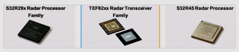

NXP 半导体 ADAS 高级主管 Matthias Feulner 介绍说,NXP 的第二代 77GHz 射频 CMOS 雷达收发器系列 TEF82xx 是业界第一款采用 40nm RFCMOS 的汽车级雷达收发器。与第一代相比,新产品的 RF 性能提高了一倍,输出功率为 13.5dBm,噪声系数为 11.5dB。该器件还可以在给定目标周围将相位噪声降低四倍。
上述收发器与新的 S32 汽车处理平台 S32 雷达处理器配合使用,可以提供可扩展和多功能的雷达成像方案,并将 4D 成像雷达带到人们生活当中。新雷达处理器利用了优化的架构,与 FPGA 等效产品相比,将成本和实现功率降低了 50%。

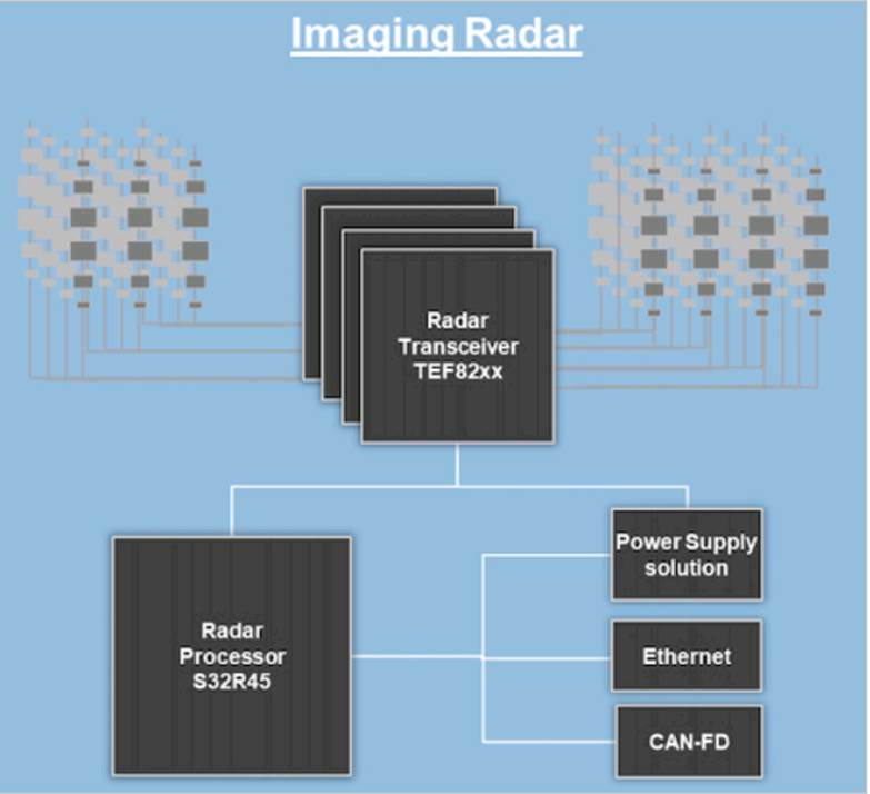

Feulner 强调:“这些产品的设计从角雷达到前端雷达再到成像雷达,都可以扩展前端的数量,还可以扩展天线数量,从 12 个虚拟天线扩展到 192 个虚拟天线。”
成像雷达结构图
据介绍,将 SR32R45 雷达处理器与新的收发器系列相结合,可以实现射程超过 300 米、高分辨率的点云输出的 4D 成像雷达。

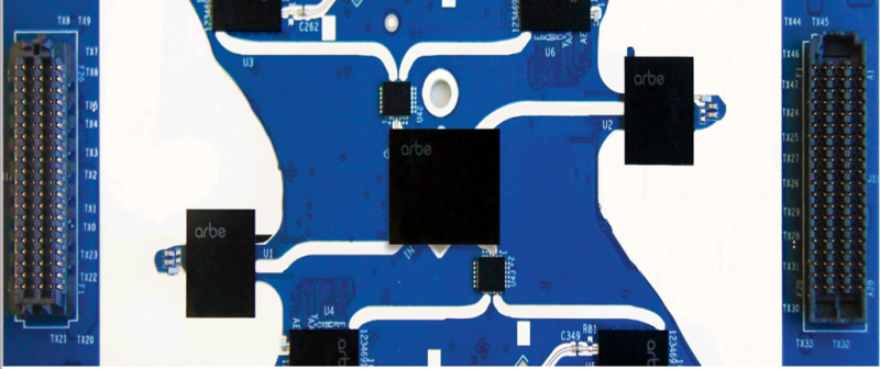

为特斯拉提供新型 4D 传感器技术的是初创公司 Arbe Robotics,其 4D 成像雷达芯片组获得了 2020 爱迪生奖。首席执行官 Kobi Marenko 表示,这种雷达芯片组提供的物理分辨率是竞争对手使用的合成或统计分辨率增强方法的 2 到 10 倍。另外,雷达芯片组提供 48 个接收通道和 48 个传输通道的实时管理,在保持每秒 3 兆比特的等效处理吞吐量的同时,可生成 30 帧 / 秒的完整 4D 图像。
通过增强的 FMCW 技术,Arbe 的芯片组技术从多个天线发射和接收信号。Arbe 通过将信息从时域转换到频域(FFT),在高方位和高分辨率的情况下,提供了一幅具有无与伦比的单元密度的 4D 图像,同时能够实时、大范围地感知环境,并通过接近零的幻象对象实例减少了假警报情况。
4D 成像雷达芯片组
Arbe 的芯片组方案拥有 2000 多个虚拟通道,以每秒 30 帧的全扫描速度同时跟踪数百个对象。距离、高度、深度和速度同时在高分辨率中进行评估,将雷达从辅助作用重新定位到传感套件的核心。
Arbe 的 RF 芯片组采用新的 FDSOI CMOS 工艺 22FDX,旨在支持 TD-MIMO,在信道隔离、噪声系数和发射功率方面具有同类最佳的性能。利用最新的射频处理技术,Arbe 以市场上每通道最低成本实现最先进的 RF 性能。
