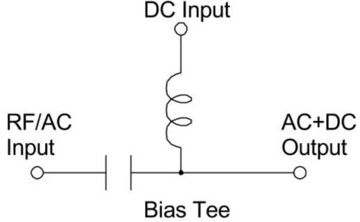

当用作扼流圈时,电感器可以放置在功能元件的电源线路中,如射频块或中频块,目的是为了衰减高频交流电流。偏置三通允许直流电流偏置有源器件,如二极管。直流偏置电流和AC/RF信号叠加在一起,从AC+DC输出端口输出。
偏见三通示意图

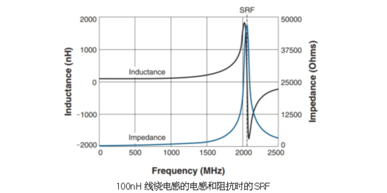

自谐振频率(SRF)是指超过这个频率,感应器就停止工作了。通常来讲,由于寄生电容的影响,电感值(inductance)越大,自谐振频率(SRF)越低,反之亦然。电感器在两端电极之间或绕线导体匝之间的分布电容较低,并且器件的电感与SRF处的分布电容共振。在SRF中,电感充当一个带阻抗的电阻。在较高频率时,分布电容占主导地位。
在高频电路和模块中选择电感时,仅仅考虑所需的电感是不够的;SRF应至少比工作频率高10倍。对于扼流圈应用,SRF是阻抗达到最大值的频率,这提供了更好的信号阻塞。

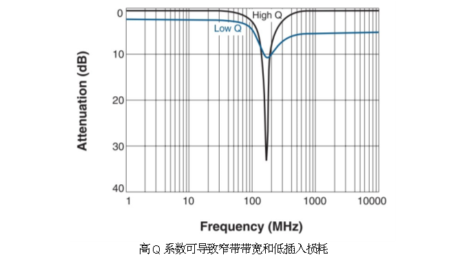

Q因子是描述振荡器或谐振器欠阻尼情况的无量纲参数。它近似定义为谐振腔中储存的初始能量与振荡周期一弧度内损失的能量之比。Q因子也可以定义为受振荡驱动时谐振腔中心频率与其带宽的比值。
高Q值导致窄带带宽,这对电感器作为LC池(振荡器)电路一部分或在窄带通应用中非常重要。高Q还能降低插入损耗,使功耗最小化。所有频率相关的实损耗和虚损耗都包含在Q的测量中,包括电感、电容、导体的集肤效应[1]和磁性材料的铁芯损耗。

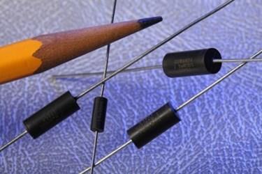

锥形和宽频带电感器在宽带宽上具有高阻抗。锥形电感适用于高达100GHz的超宽带偏置三通。在宽频带偏置应用中,单个锥形电感可以代替多个级联的窄带电感。
宽带锥形射频电感适合应用范围从测试仪器到微波电路设计。这些宽频电感在偏压三通管中工作良好,可用于通信平台和100 GHz的射频测试设置
