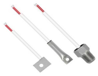

TE已经能够为各种应用提供关键的温度传感解决方案。为了继续满足客户的需求,TE现正为电阻温度检测器铂薄膜元件提供定制封装,它在要求快速和精确反馈以及能源效率和稳定性的苛刻应用中提供更高精确和更稳定的性能。凭借全球可互换的插入式元件,TE能够为各种应用设计和开发带有定制包装的探针和组件,以满足客户的规格要求。
特点介绍
高精确和高稳定
铂薄膜元件的电阻以线性方式调节温度变化,在极端环境中提供精确、稳定的测量,在0°C精度范围从±0.1K到±0.6K。这些元件具有坚固的玻璃结构,最大限度地减少现场故障和更换需求。

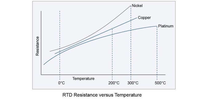

在确定 RTD 元件类型时,首先要考虑用于读取传感器的仪器。选择与仪器的传感器输入兼容的元件类型。到目前为止,最常用的 RTD 是 100 欧姆铂,温度系数为 0.00385。
元件类型基极电阻(欧姆)TCR(欧姆/欧姆/°C)
铂0°C 下 100 欧姆.00385
铂0°C 下 100 欧姆.00392
铂0°C 下 100 欧姆.00375
镍0°C 下 120 欧姆.00672
铜25°C 下 10 欧姆.00427
此外,精确度是基极电阻公差(校准温度下的电阻公差)和电阻公差温度系数(特征斜率公差)的组合。任何高于或低于此温度的温度都将具有更宽的公差带或更低的精确度(见下图)。最常用的校准温度为 0°C。

RTD提供在高温下的稳定性和低漂移的寿命,设计承受温度从-200°C到+600°C。具体的温度范围取决于铅丝的精度等级和类型。镀金镍铅丝可用于高温操作和焊接应用,而银铅丝可用于低温操作和涉及焊接的应用。
紧凑的设计
铂薄膜元件外形小,质量小,适用于温度变化快的应用。它的外形尺寸有四种标准尺寸,便于在各种外壳样式中进行封装。这些元件提供了快速响应,以提高效率,根据DIN EN 60751提供不同的精度等级。
