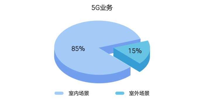

室内应用是5G业务的主战场,据预测5G时代约85%的业务流量将发生在室内场景,室内覆盖的好坏直接关系到5G室内应用的体验,今天我们聊一聊5G时代的室内覆盖怎么建设。

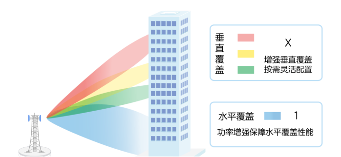

4G宏站的无源天线只有一个波束,水平波瓣很宽,垂直波瓣比较窄,通过下倾角来满足水平覆盖,导致高层建筑的信号较差,无法满足高楼覆盖的要求。
5G引入Massive MIMO技术,宏站具有了波束赋形能力,由于运营商普遍采用水平7/8个波束配置,虽然水平方向覆盖达到了最优,但是在垂直方向覆盖有限,还是无法满足高楼覆盖需求。此外高楼大厦复杂的墙体结构会削弱室外基站信号。5G时代,容量、时延、可靠性有了更高的要求,室外基站覆盖室内方案遇到高楼大厦就显得力不从心。
那么室外基站对于高楼大厦是不是彻底无能为力了呢?
简单的室外基站覆盖当然不行了。中兴通讯针对这种问题,推出了一种SSB 1+X方案,通过创新型立体覆盖来提升宏站对高层楼宇覆盖能力,关于SSB 1+X方案的介绍,请参见:
SSB 1+X:不管你站得多高,都让你的手机信号满满!

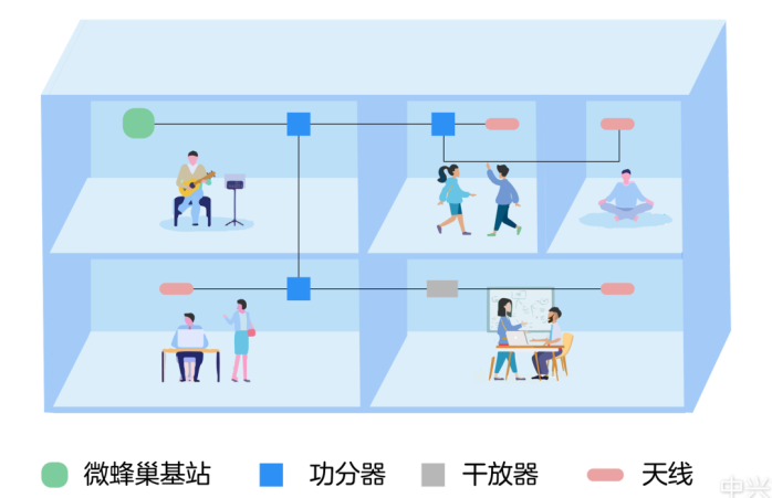

怎么引过来呢?我们知道无线信号是由天线发送接收的,如果我们在室内部署上天线,信号不就进来了吗。
这实际上就是DAS(Distributed Antenna System,分布式天线系统)的思路,通过耦合器、功分器、合路器等无源器件对RRU的射频信号进行分路传输,将信号尽可能平均分配至每一副天线上,从而实现室内信号的均匀分布覆盖。

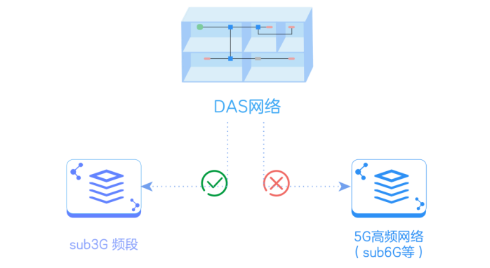

DAS系统有了多通道联合收发方案的加持是不是就可以完美的解决所有的5G室内覆盖的问题?
其实还存在一个难点,4G的DAS网络的无源器件仅能支持sub 3G 频段,面对5G高频网络(sub 6G等)就束手无策了。

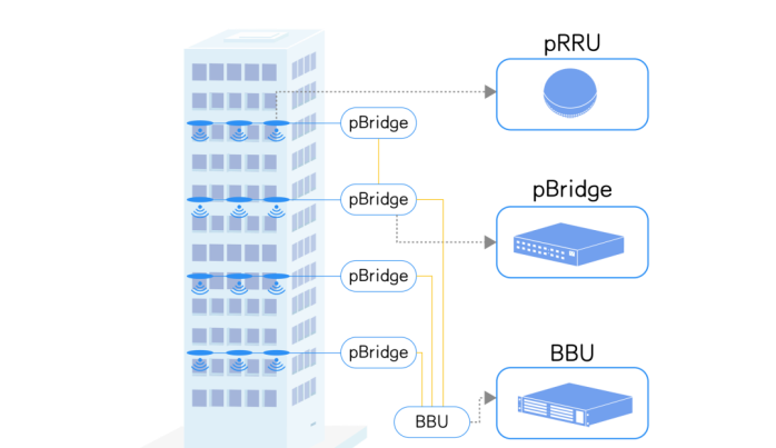

对于小型楼宇专门部署基站显然是投入产出不高,但是在一些大型场景如交通枢纽、体育场馆、摩天大楼等,投入和产出的天平发生了倾斜。我们可以拾回前面的思路,考虑为这些大型场景专门部署室内基站,这就是有源数字室分方案。
有源数字室分采用基带单元(BBU)-汇聚单元(PBridge)-射频单元(Pico RRU)三级架构。和室外宏站的区别是多了汇聚单元,RRU变成了Pico RRU。Pico RRU的体积更小,部署更方便,容量大,配置灵活,因此有源室分方案成为了大容量,优体验的高价值区域的首选方案。

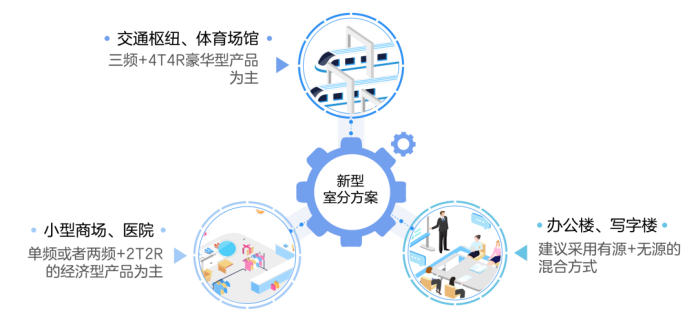

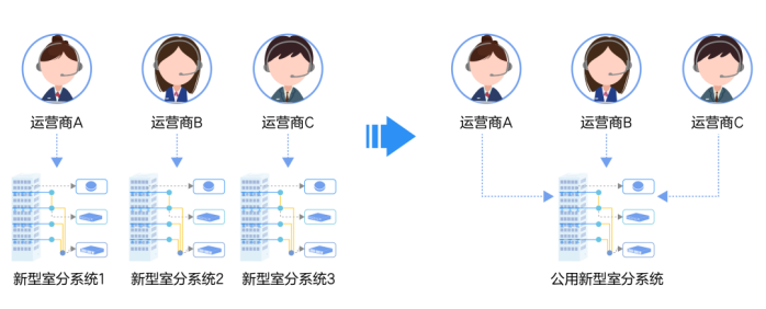

Pico RRU是有源数字室分主要的成本构成,Pico RRU频段和通道数越多,成本越高。因此降低的成本关键在于降低网络中Pico RRU 的成本。考虑到不同室内覆盖场景的容量需求差异大,导致对Pico RRU的频段和通道需求差异大,如果采用单一的产品配置,显然满足不了室内覆盖的需要,因此可以通过细分场景,按需配置相应产品和方案来实现最精准的投资。
除此之外还有个思路是共建共享。多家运营商共享室分系统,不仅可以分摊5G网络建网成本,减少资源浪费,还可以增加频谱带宽,提升用户体验。
