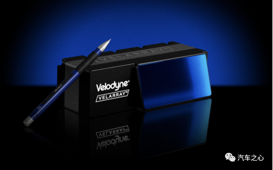

Velodyne 从 2015 年开始研发固态激光雷达,2017 年发布 Velarray,2020 初基本完成设计。
同年被现代汽车 Design-in,据说目前广汽也在测试 Velarray。
Velodyne 在激光雷达领域耕耘时间最长,也累积了很多机械激光雷达的研发成果。
此前,Velodyne 称 Velarray 上的核心技术并不是 MEMS。
在 Velarray 上,Velodyne 史昂将机械激光雷达缩微,缩微后就可以采取共振扫描的方式,仍然采用多个激光发射器,因此确实不是 MEMS。

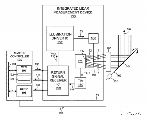

Velodyne 申请了 Resonant Mirror(共振镜)的专利。专利如上图,其中的 163 和 164 是核心。

从 Velodyne 的专利看,MLA 阵列有轻微的弧度,应该是配合凹面反射镜的。

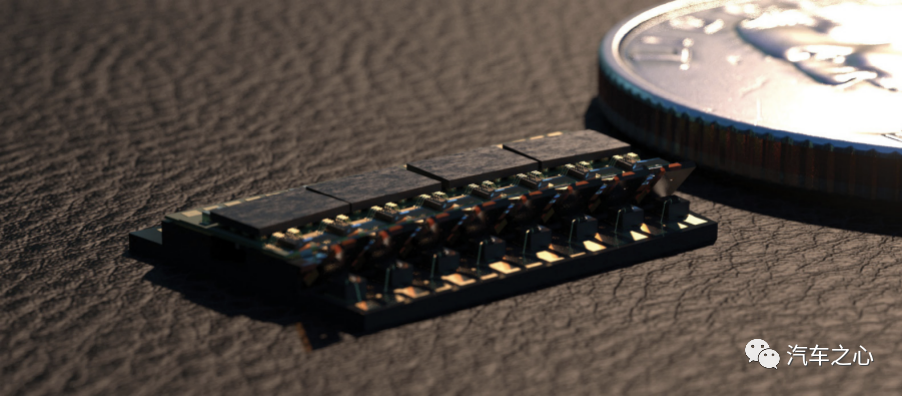

MLA 细节图,图上为 8 通道模块

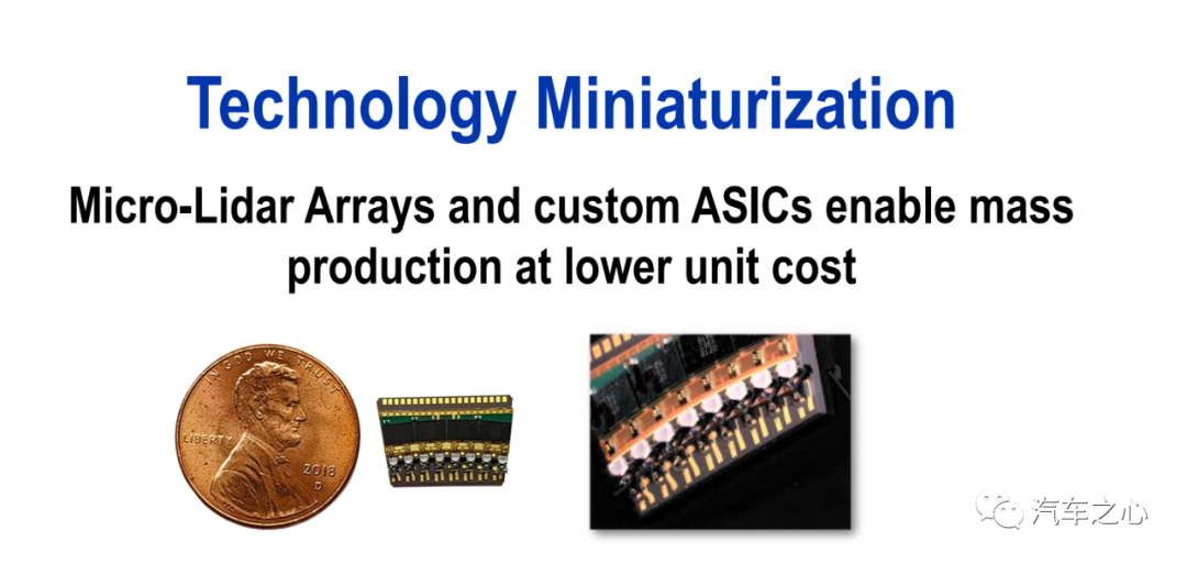

他的一项工作就是将激光雷达缩微并模块化,以此提高 Velarray 的量产效率,降低成本。
而这项工作的难点,在于缩微模块的同时还要保证高性能,特别是激光二极管发射需要比较大的电流,传统功率器件达不到要求。
为了解决这个问题,Velodyne 在 2016 年与 EPC 公司开始合作。
EPC 擅长 GaN 功率器件技术,GaN 是一种宽带隙半导体材料,用这种材料制造的场效应晶体管比传统晶体管开关速度提高 10 倍以上。
Velarray 就使用了 GaN 场效应管,也就是 Velodyne 所说的定制 ASIC。
它体积极小,仅有 2 到 4 平方毫米。在体积缩小的同时,其性能也有所提升。

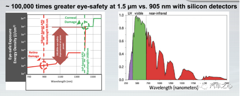

905 纳米的硅光电探测器,1550 纳米的 InGaAs 要安全 10 万倍,可以放心地加大激光器的功率。
Luminar 就是以使用 1550 纳米的 InGaAs 为特色。
其使用的激光器功率是传统硅光电系统的 40 倍,不仅信噪比高,减小脉冲宽度至 20 纳秒以下,脉冲重复频率低于 100MHz,占空比低于 1%;同时这也提升了有效距离。
在雨雪雾天,物体的反射率会降低,这导致激光雷达的有效探测距离缩短,不过加大功率,就可以解决这个问题。 Luminar 就是这么做的。

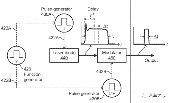

Luminar 还申请了关于激光功率放大的专利。

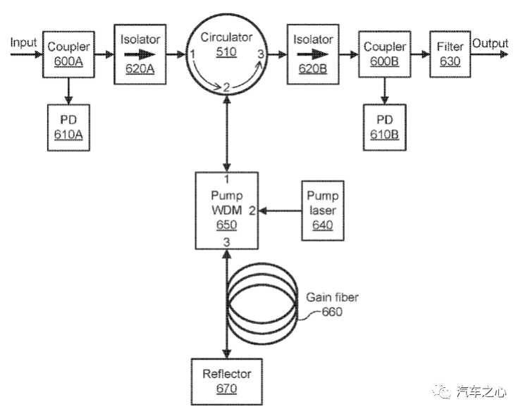

其专利是用二级大模场掺铒光纤(EDFA)放大器将一个种子源激光调制为一个脉冲宽度至 20 纳秒以下,脉冲重复频率低于 100MHz,占空比低于 1% 的脉冲激光系统。
Luminar 的专利核心一个种子源激光,另一个是掺饵光纤放大器。
上图为 Luminar 的种子源激光器内部构成
上图为 Luminar 的放大器内部构成

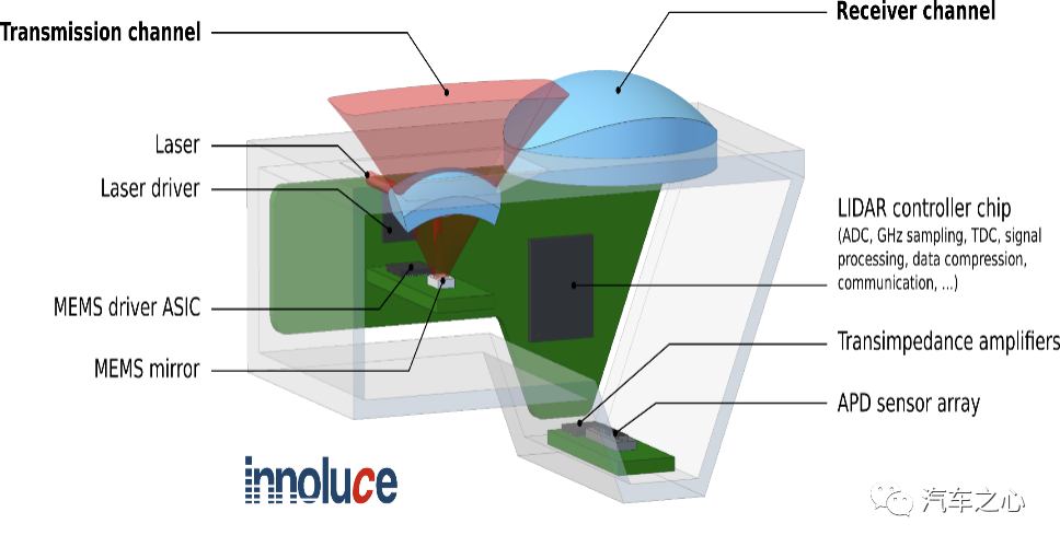

首先,MEMS 微振镜帮助激光雷达摆脱了笨重的马达、多棱镜等机械运动装置,毫米级尺寸的微振镜大大减少了激光雷达的尺寸,提高了可靠性。
英飞凌收购的 Innoluce MEMS 激光雷达示意图
其次是成本,MEMS 微振镜的引入可以减少激光器和探测器数量,极大地降低成本。
传统的机械式激光雷达要实现多少线束,就需要对应的发射模块与接收模块数量。
而采用二维 MEMS 微振镜,仅需要一束激光光源,通过一面 MEMS 微振镜来反射激光器的光束。
两者采用微秒级的频率协同工作,通过探测器接收后达到对目标物体进行 3D 扫描的目的。
与多组发射/接收芯片组的机械式激光雷达结构相比,MEMS 激光雷达对激光器和探测器的数量需求明显减少。
从成本角度分析,N 线机械式激光雷达需要 N 组 IC 芯片组:
跨阻放大器(TIA)
低噪声放大器(LNA)
比较器(Comparator)
模数转换器(ADC)等
如果采用进口的激光器(典型的如 Excelitas 的 LD)和探测器(典型的如滨松的 PD),1K 数量下每线激光雷达的成本大约 200 美元,国产如常用的长春光机所激光器价格能低一些。
MEMS 理论上可以做到其 1/16 的成本。

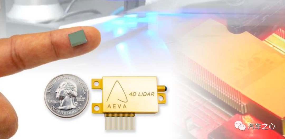

(4)Aeva:坚持 FMCW
激光雷达、传统摄像头和毫米波雷达有共通之处,传统 ToF 激光雷达可以看作一种 3D 摄像头,只不过分辨率一般很低。
传统摄像头是 2D  成像,激光雷达是 3D。
激光也可以看做一种电磁波,与毫米波雷达也非常接近。

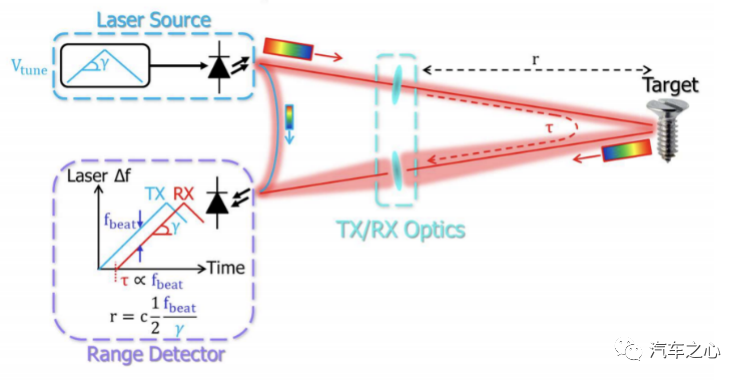

 FMCW 激光雷达原理图
早期汽车上也是采用电磁波直接发射反射的方式来测定距离,后来发现这种方式信噪比低,消耗功率高,如同现在的 ToF 激光雷达。
后来发现连续波频率调制相干检测(FMCW),信噪比高且消耗功率低,但信号处理运算量大。
随着当下芯片算力的提高,这个困难慢慢被克服,今天电磁波雷达都是FMCW型的。
此外,早期的电磁波雷达也是电机带动扫描的,后来才转换为印刷平面天线阵列代替机械扫描。
人们从车载雷达的发展历程中似乎可以得出结论,激光雷达最终也会是 FMCW 的,也是用阵列代替扫描器的。

FMCW 激光雷达采用相位干涉拍频法测量,这些噪音都不存在了。
对于 FMCW 激光雷达,信噪比与发射光子总数成比例,而非峰值激光功率。
由于 FMCW 激光雷达具有高出 10 倍以上的灵敏度,因此其发射平均功率可以比脉冲 ToF 激光雷达低 100 倍,这意味着低功耗和更高的人眼安全水平。
FMCW 激光雷达的光子电路将一部分出射相干激光与接收光混合。
这提供了一种独特的「解锁钥匙」,可以有效阻止任何环境辐射或其它激光雷达的干扰。
FMCW 激光雷达的光源需要根据测量目的对光载波的频率进行不同形式的调制,目前常用的包括三角波形式、锯齿波形式和正弦形式。
发射信号的频率围绕着光载波频率 fc随时间 t 周期性变化,每一周期 T 称为信号重复时间,频率的变化范围(f1-f2)称为调制带宽 B。
使用三角波形状的调频形式可以较为容易地解调出目标反射信号的多普勒频率,从而可实现同时测距与测速。
锯齿波形状的调频形式常用于与探测目标的相对速度引入的多普勒频移量可以忽略的时候,可以达到相对最大的探测距离。
正弦形状调频信号的产生较为方便,但是解调方式复杂,且其精度相对于高调频线性度的调制形式略差。
 一般使用三角波,能够像 FMCW 毫米波雷达一样测得目标的速度。

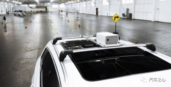

Aeva 的主要合作伙伴是奥迪和 ZF。
采用 FMCW 激光雷达其他公司还有,通用 2017 年收购的 Strobe,这家公司自被收购后一直没有任何动作。

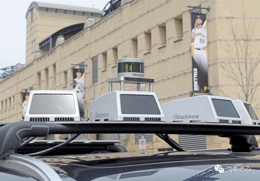

车顶安装了四个 Blackmore 激光雷达
成本高达 40 万美元
再有就是 BMW i Venture 投资的 Blackmore,2019 年被 Aurora 收购。

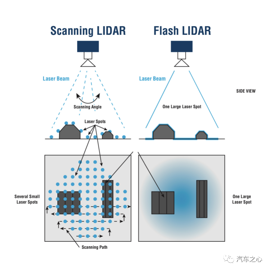

严格意义上的 Flash 激光雷达指一次闪光(激光脉冲)成像的激光雷达。
借用相机行业的用语,也叫全局快门激光雷达。
广义的 Flash 激光雷达指焦平面阵列成像激光雷达,不一定非要全局快门,也可以局部快门。
全局快门型激光雷达产品的典型代表是德国大陆汽车 2016 年收购的 ASC 公司。
与扫描成像激光雷达比,Flash 激光雷达没有任何运动部件,是绝对的固态激光雷达,能够达到最高等级的车规要求。
扫描成像要扫描整个工作场才能提供图像(点云),通常帧率是 5-10Hz。
这就意味着有至少 100 毫秒的延迟,在高速场景下,这个延迟是难以接受的。
如果扫描型激光雷达要提高帧率,那么就必须降低水平角分辨率,这两者是相悖的。
道理很简单,扫描越快,分辨率当然会降低。
但 Flash 不会,理论上它的脉冲只有几十纳秒到1纳秒,也就是说帧率可以做到几十 KHz,甚至 1MHz。
当然,考虑数据处理能力,现在的 Flash 激光雷达还是3 0Hz,但它可以说是无延迟的。

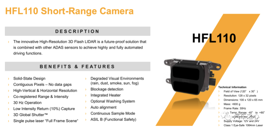

德国大陆汽车的 HFL110 Flash 激光雷达
已经被丰田 L3 级无人驾驶量产车确定使用
虽然丰田投资了 Luminar,但依然使用了德国大陆汽车的激光雷达。
Flash 激光雷达的缺点很明显:
功率密度太低,导致其有效距离一般难以超过 50 米,分辨率也比较低,用大功率 VCSEL 和 SPAD 能够解决部分问题,但成本也迅速增加。
德国大陆汽车在性能和成本间平衡,其成本估计应该不超过 300 美元,量产后还可以再降大约 100 美元。

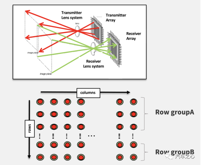

为了解决信噪比,有效距离近的缺点,有公司对 Flash 激光雷达做了改进。
改进型的设计采用 VCSEL 激光发射阵列,VCSEL 激光发射阵列采用半导体工艺芯片工艺制造,每一个小单元的电流导通都可以控制,让发光单元按一定模式导通点亮,可以取得扫描器的效果,还可以精确控制扫描形状。
比如车速高了,就缩小FOV,提高扫描精度。
车速低了,就增加 FOV,检测范围加大。
Ibeo 和 Ouster 都是这种设计。
Ibeo 认为这是扫描型激光雷达。
而Ouster 认为是 Flash 激光雷达,只不过前面加了个 Multi-Segment。
实际两者是同一种激光雷达。

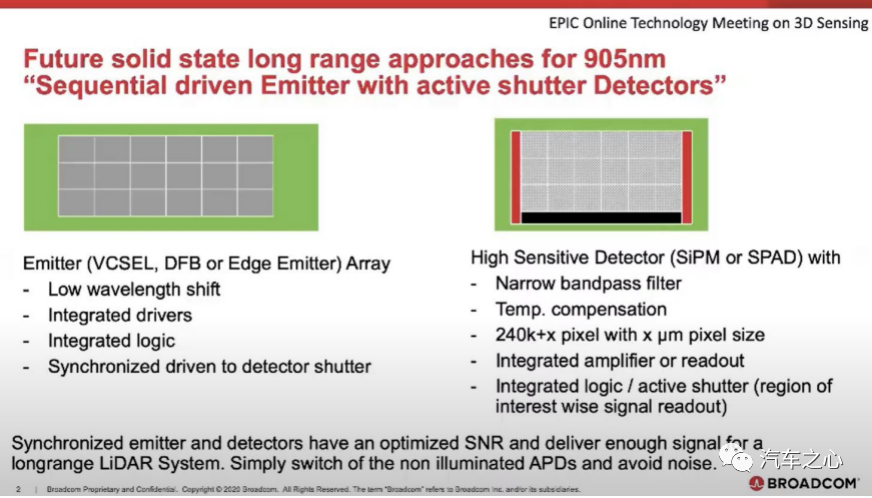

与特斯拉合作开发下一代芯片的全球第二大 IC 设计公司博通,在 2020 年 11 月 EPIC 在线会议上推出车载 Flash 激光雷达用 SPAD 或 SiPM 阵列芯片。

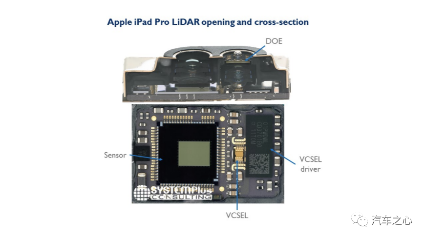

苹果 iPhone12 Pro 的超广角镜头的上下两部分构成了激光雷达。
这与。车用的 Flash 激光雷达没有区别,也是 VCSEL+SPAD 的设计,只是功率小一点,体积小一点。
手机界实际早已广泛采用激光雷达,只不过叫 ToF 相机。
苹果回归了它的真名。
苹果已经确定造车,自然也要利用其在激光雷达领域的研发成果,这些研发成果完全可以用在汽车领域。
苹果 iPad 激光雷达拆解,传感器也就是 SPAD 由索尼提供。

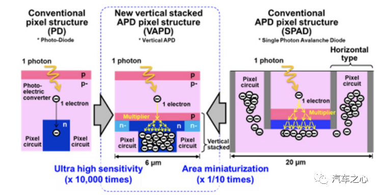

一般而言,制约 Flash 激光雷达性能的两个元素:
一是激光发射的 VCSEL
二是接收的 SPAD
VCSEL 体积小,成本低,易控制,但功率比较低。
几家 VCSEL 大厂都在努力开发高功率 VCSEL 阵列,进展最快的是苹果主供应商 Lumentum,也是全球第一大 VCSEL 厂家,市场占有率大约 45%。
目前试验产品最高可以做到 10 瓦功率,30 到 50 瓦功率就可以与非 Flash 激光雷达平起平坐了。

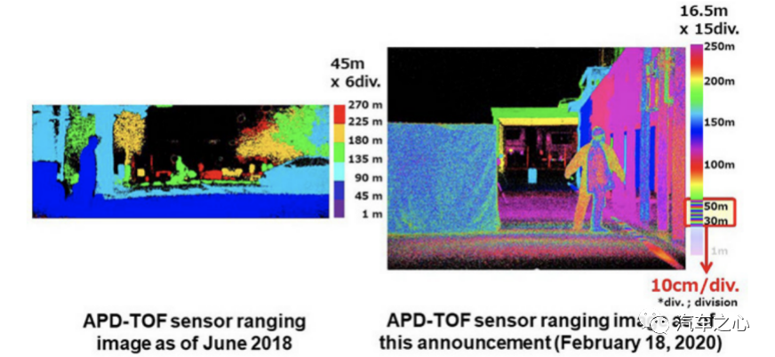

车载激光雷达 SPAD 方面,目前差不多只有 1 万像素,手机领域 30 万像素已经是主流。
日本在 CCD 领域累积了丰富的经验,在 SPAD 领域拥有压倒性优势。
佳能已经开发出 100 万像素的 SPAD,可以轻松碾压目前性能最高的 128 线激光雷达,更不要说 Luminar 的 MEMS 激光雷达了。
三星在 2020 年底的国际固态电路研讨会上发表了题为:
A 4-tap 3.5μm 1.2Mpixel Indirect Time-of-Flight CMOS Image Sensor with Peak Current Mitigation and Multi-User Interference Cancellation 的论文,提出了 120 万像素的 ToF 传感器(即SPAD)。
松下则开发了堆叠型 SPAD。这种 SPAD 可以做到 100 米的有效距离。
东芝也在开发芯片型 SPAD。
东芝 2018 年 3 月试做的 SPAD 芯片,分辨率 240x96。
