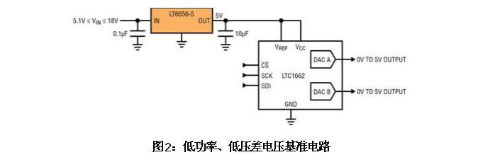

相比之下,要获得结合的优点性能,带隙电压基准一直是最佳选择。与齐纳架构相比,带隙架构尽管牺牲了一些稳定性,却有可能用来设计出具备很多优点的基准,包括低压差、宽温度范围、低功率、小尺寸、宽工作范围和宽负载电流范围等优点。由于这些优点,已经产生了大量高性能 LDO 稳压器和精确的电压基准。相对低的、约为 1.2V 的带隙电压为设计提供各种电压的产品带来了方便,包括 1.25V、2.048V、2.5V、3V、3.3V、4.096V、5V 和 10V。另外,这样的带隙电压还允许用仅比输出电压高几毫伏的电源运行,如图 2 所示。
0V TO 5V OUTPUT:0V 至 5V 输出

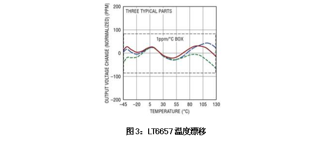

LT6657 的温度系数为 1.5ppm/°C,是温度系数最低的带隙电压基准。高阶温度补偿可随温度变化保持很低和可预测的输出电压误差 (图 3),同时最新制造方法确保器件之间、批次之间具有一致的性能。为确保每个器件都满足该高性能水平,LT6657 的温度系数由 100% 的五温度测试提供保证。在 -40°C 至 125°C 温度范围内,LT6657 确保由温度漂移引起的误差低于 250ppm。
OUTPUT VOLTAGE CHANGE (NORMALIZED):输出电压变化 (归一化)
THREE TYPICAL PARTS:3 种典型器件
1ppm/°C BOX:1ppm/°C 区域
TEMPERATURE:温度
应该提到的是,图 3 中包括一个指示 1ppm/°C 误差的区域。典型的 LT6657 器件完全位于这个区域之内,因此在针对 1.5ppm/ºC 这一限制进行自动化生产测试时,能够达到合理的产量。

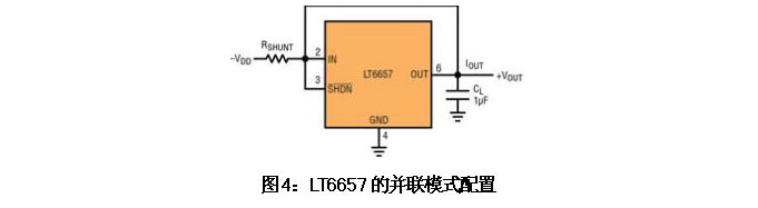

最后,LT6657 可作为并联基准运行。并联模式运行的一个好处是,能够实现负压基准。并联模式运行还允许 LT6657 用非常高的电源电压工作,或者以最低压差电压运行。图 4 显示了 LT6657 的正并联配置。

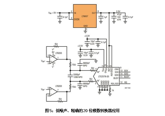

图 5 显示,LT6657 用于低噪声、精确的 20 位 ADC 应用。在这种情况下,LT6657 的低噪声、低温度漂移和高稳定性允许使用高精确度 ADC,例如性能更高的 LTC2378-20,但不会像较旧的掩埋齐纳解决方案那样增大了所需电路板面积和电源电压空间。
