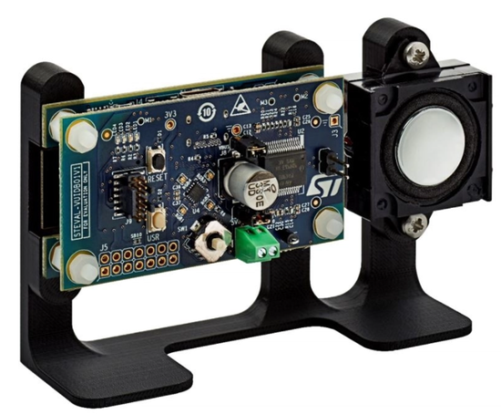

image.png?imageView2/2/w/550
图1基于AVS的语音应用程序参考设计,旨在将Amazon的语音识别技术无缝集成到语音控制设备中。资料来源:意法半导体

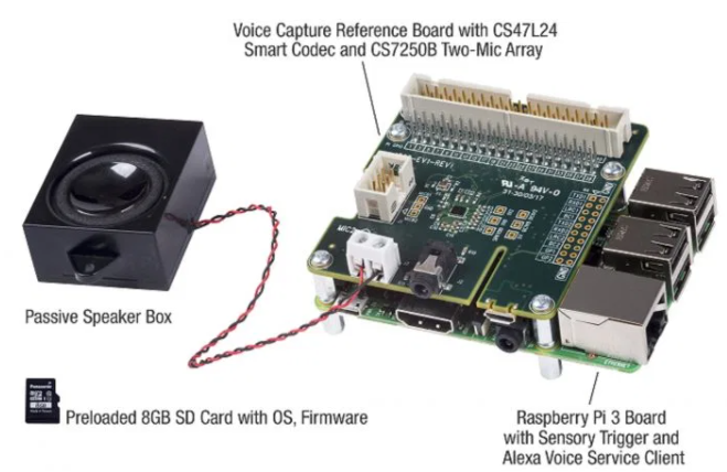

图2远场AVS参考设计,针对智能扬声器和其他语音控制的智能家居设备。资料来源:Cirrus Logic
如上所示,该套件包括一个带有两个麦克风阵列的语音捕获板,Raspberry Pi3(RPi3),扬声器和一个预装有所需固件的microSD卡,以实现即时生产。控制台简化了各种RPi3应用程序的操作,并提供了用户友好的界面来执行声学调谐和诊断功能。
语音捕获板集成Cirrus Logic的CS47L24智能编解码器,CS7250B数字MEMS麦克风和SoundClear算法,用于语音控制,噪声抑制和回声消除。在这里,智能编解码器集成了高保真DAC,立体声耳机放大器和单声道扬声器放大器,以减少电路板面积和物料清单(BOM)。
接下来,具有超低本底噪声和103 dB的宽动态范围的MEMS麦克风可确保在具有挑战性的噪声条件下精确捕获语音。最后,SoundClear算法可以阻止可能干扰Alexa唤醒字的噪声。

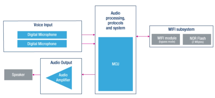

图3一种包含音频前端处理,本地唤醒字检测,通信接口以及包括RAM和闪存在内的存储器的单芯片解决方案,可降低BOM成本并简化布局。资料来源:意法半导体
ST的36×65毫米电路板将Wi-Fi模块与STM32H743 MCU集成在一起,该STM32H743 MCU集成了音频前端程序评估,本地唤醒字检测,通信接口和单个芯片中的存储器。该参考设计硬件还包括一个音频子板作为单独的模块,以进一步简化开发和原型制作。
子板包括FDA903D音频编解码器,LED和按钮,以及两个间距为36 mm的MP23DB01HP MEMS麦克风,用于尺寸受限的设计。这也使开发人员可以采用隐私模式来关闭麦克风,因此红色LED可以通知用户Alexa无法接受语音命令。
