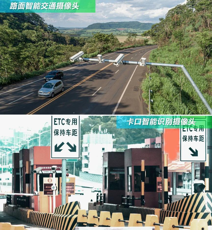

依托于新基建的落地发展,ITS(智能交通系统)成为了智慧城市建设的基础与关键。通过提升ITS中CMOS图像传感器的性能可为进一步推动城市数字化转型释放更多的价值。在交通数字化转型进程中,面对着巨量的数据需求,交通监控管理、高速公路ETC及车辆监测等ITS应用需要准确清晰的影像数据作为智能识别运算的基础。

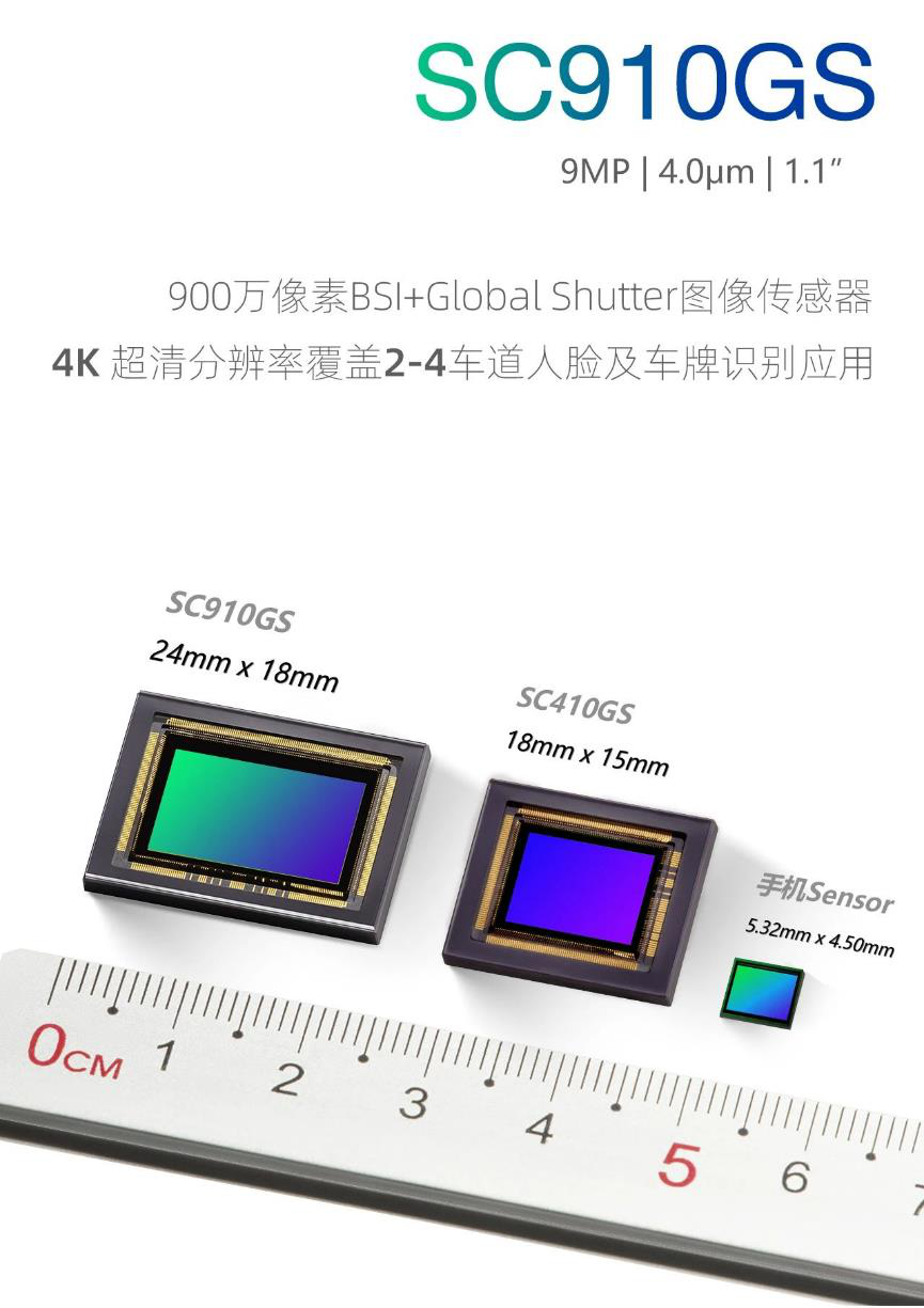

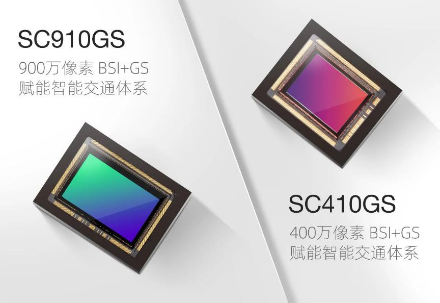

近日,技术领先的CMOS图像传感器供应商思特威科技(SmartSens),正式推出面向ITS应用的900万像素高分辨率Global Shutter图像传感器产品——SC910GS,加之不久前推出的400万像素SC410GS,思特威已成为国内首家推出面向ITS领域高分辨率Global Shutter图像传感器产品的企业,两款产品将以卓越性能全面赋能智能交通系统,领跑ITS智能影像应用。

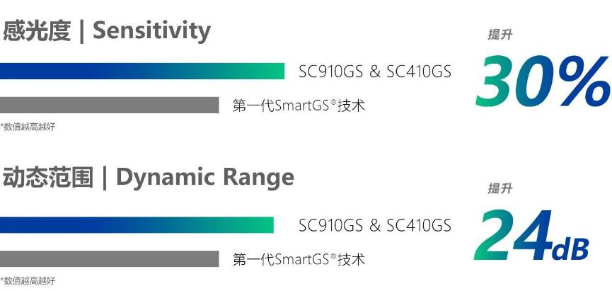

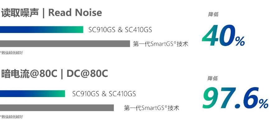

思特威推出的两款高分辨率CMOS图像传感器SC910GS与SC410GS均搭载最新的第二代SmartGS®技术,采用并行电压域读取结构,大幅提升了最大快门速度,完善对高速运动物体的清晰抓拍,特别适用于ITS系统下对车牌及人脸的快速获取和识别;同时采用大Pixel的BSI工艺设计,使暗光下的感光度实现30%的提升,噪声降低40%,暗电流降低97.6%。即使不使用爆闪灯也能清晰展现影像细节,减少“卡口爆闪灯”等交通光的污染。

纵观当前ITS主流摄像头市场,大多仍依赖于国外厂商的Global Shutter图像传感器。而此次思特威推出SC910GS及SC410GS成为了国内首家实现高分辨率ITS应用Global Shutter图像传感器的企业,通过分辨率提升使摄像头得以捕捉到更多的影像信息,其中SC410GS可实现一机双车道监测,在单车道下人脸与车牌识别率超过90%;而SC910GS基于更高的分辨率可支持4K超高清视频,实现一机四车道监测,在三车道下车牌识别率及两车道下的人脸识别率均可超过90%。力求以国际一流的产品性能打破该领域国外技术垄断的现状,推动中国智能交通体系的发展。

在ITS夜晚影像拍摄中常会遇到拍摄画面因覆盖交通信号灯而出现“红绿灯过曝泛白”的现象,面对这一问题,SC910GS与SC410GS创新性地采用区域HDR技术,在信号灯区域与其他区域采用不同的曝光时间进行成像,动态范围提升了24dB;从而保证路面车辆/人脸信息清晰的同时信号灯的正常成像及可识别性。此外,区域HDR技术还可在不增加额外功耗的同时保持高帧率,使ITS摄像头能够自如应对日夜工作下的全天光线变化,提升场景适用性。
