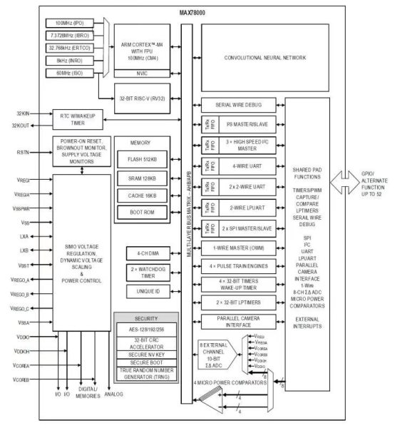

MAX78000本质上是一个ARM Cortex-M4F微控制器,周边有很多硬件,其中包括Maxim设计的神经网络(CNN)加速器(图1)。这种机器学习(ML)支持使芯片能够实时处理诸如识别关键字甚至人脸识别等,而不会浪费功率预算。
1.MAX78000包括Cortex-M4F和RISC-V内核以及CNN加速器。
该芯片还包括一个引人注意的是RISC-V内核,但是,由于其太新了,因此Cortex-M4F是主要处理器。甚至CNN的支持都还处于beta阶段之外,但这些都是本文的重点。
MAX78000具有通常的微控制器外设功能,包括一系列串行端口,定时器和并行/串行接口,例如I2S。它甚至具有并行摄像头接口,在模拟外设中有一个8通道10位sigma-delta ADC,也包括四个比较器。
该芯片具有512kB的闪存以及128kB的SRAM和引导ROM,该引导ROM允许更复杂的引导过程,例如安全引导支持。有片上密钥存储以及CRC和AES硬件支持,未来将获得CNN支持。基于Github的文档可一览无余。

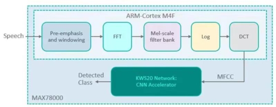

我确实尝试了Maxim提供的两种模型,包括关键字搜索和面部识别(FaceID)应用程序。 Keyword Spotting应用程序本质上是语音识别系统,可用于侦听关键字以启动基于云的服务,这是大多数基于Alexa的语音系统的工作方式,因为云在识别关键字后会处理所有内容。
另一方面,能够识别许多不同的关键字使构建基于语音的命令系统成为可能,例如许多汽车导航系统中使用的命令系统。Cortex-M4F会处理输入,并进行一些调整以向CNN加速器提供合适的输入(图2)。检测到的类输出指定识别哪个关键字(如果有)。然后,应用程序可以利用此信息。
2.在将信息移交给CNN加速器之前,Cortex-M4F会处理初始音频输入流。

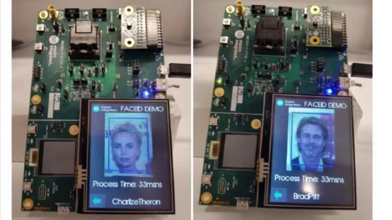

FaceID系统突出显示了MAX78000的摄像机支持(图3)。这可用于识别人脸或识别在装配线上移动的特定零件。样品应用程序可以使用固定输入(如图所示)或从摄像机进行操作。
3.FaceID应用程序强调了CNN实时处理图像的能力。

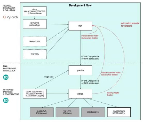

该工具集支持TensorFlow和PyTorch等平台的模型(图4)。这很有用,因为训练不是由芯片处理的,而是在PC或云服务器等平台上进行的。同样,可以对模型进行完善和在高端硬件上进行测试以验证模型,然后可以对其进行修剪以适合MAX78000。
4.PyTorch只是MAX78000处理的框架之一。训练不是在微型计算机上进行的。 Maxim的工具将模型转换为驱动CNN硬件的代码。
此时,CNN加速器文档以及RISC-V支持都很少。Maxim的CNN模型编译器可将C代码导入到Eclipse IDE中。调试常规应用程序代码与通过JTAG进行远程调试。

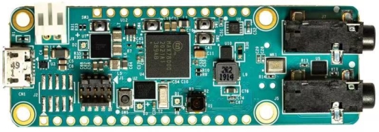

Maxim还提供MAX78000FTHR,它是简化评估板(图5),它没有显示器或其他外围硬件,但大多数I / O是裸露的。单是开发板仅有25美元。批量购买时,该芯片的单价约为15美元。
5.简化评估板MAX78000FTHR
