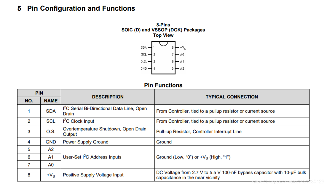

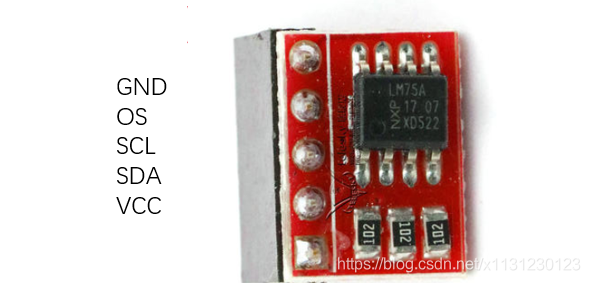

三根地址全部接了GND

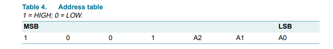

器件地址

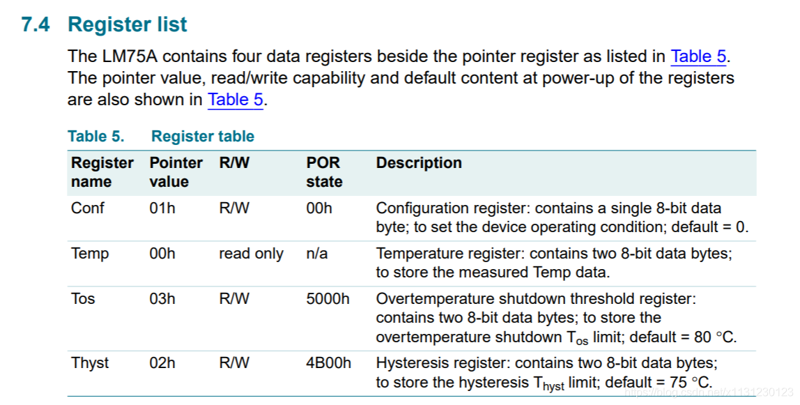

寄存器列表
