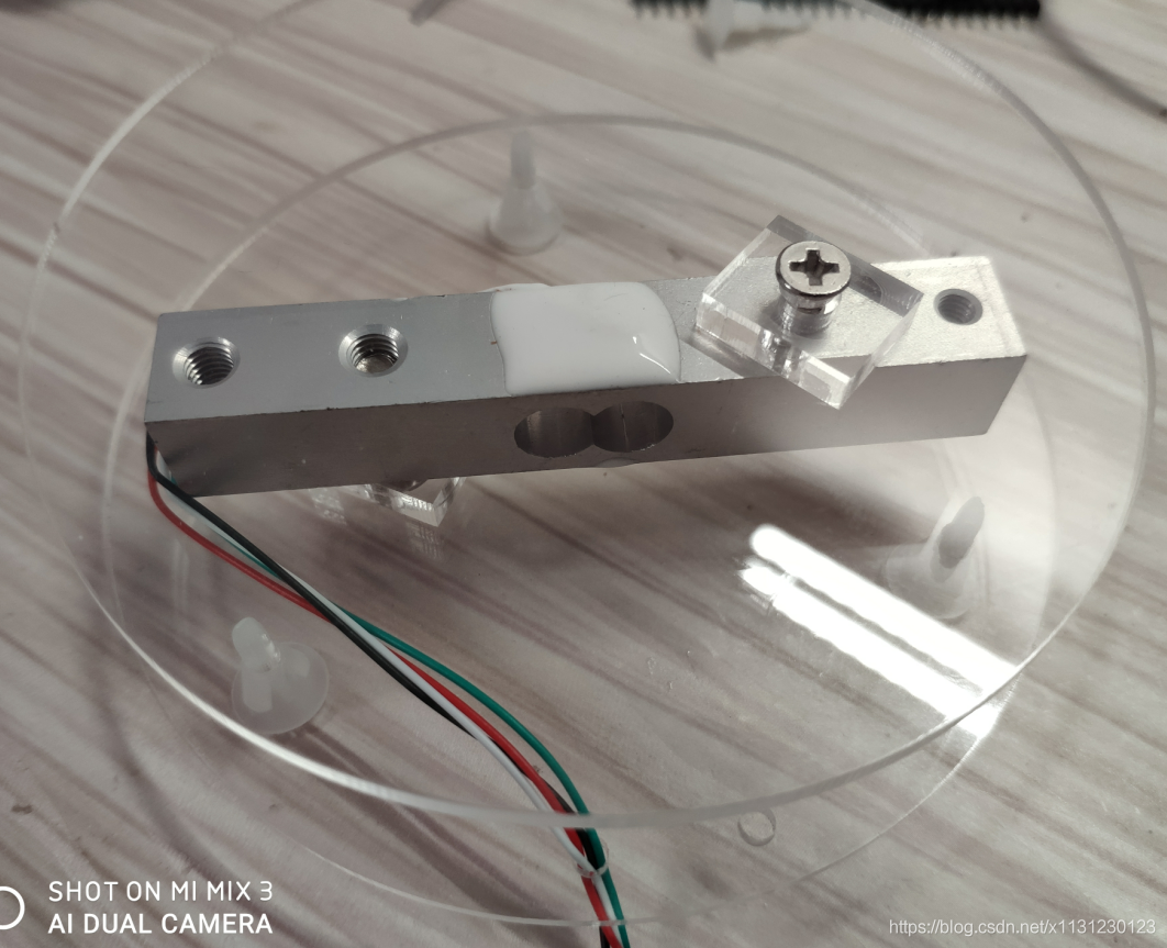

2021年01月10日 | MSP430 单片机 HX711重量传感器接线 程序读取
2021-01-10 来源:eefocus
#define SCK_L       P4OUT   &= ~BIT0
#define SCK_H       P4OUT   |= BIT0
#define SDA_IN      (P4IN & BIT1)
#define GapValue    116.18    /* 读取出的HX711为一个寄存器数值单位并不是g,除以这个GapValue值就是换算成g单位 */
unsigned long Weight_Maopi; /* 毛皮重,上电后就读取出这个变量 */
 * 初始化HX711端口
 *  3.3V供电
 *  4.0接SCK
 *  4.1接DT
void init_hx711port(void)
    P4DIR |= BIT0; /* 单片机P4.0引脚输出 */
    P4OUT &= ~BIT0; /* 单片机P4.0引脚输出低电平 */
    P4DIR &= ~BIT1; /* 单片机P4.1引脚输入 */
    /* P4REN |= BIT1;   //单片机P4.1引脚输入上拉使能 F149单片机这里没内部上拉 */
    //P4OUT |= BIT1; /* 单片机P4.1引脚输入上拉电阻 */
/* 读取HX711内部的数据 */
unsigned long read_hx711_24bit(void)
    unsigned long Count = 0;
    unsigned char i;
    SCK_L; /* SCL=0;使能AD(PD_SCL 置低) */
    while ( SDA_IN)
    /* AD转换未结束则等待,否则开始读取 循环读取24次 */
    for (i = 0; i < 24; i++)
        SCK_H; /* SCL = 1; PD_SCL 置高(发送脉冲) */
        Count = Count << 1; /*下降沿来时变量Count左移一位,右侧补零 */
        delay_us(2);
        SCK_L; /* SCL=0; PD_SCL 置低 */
        if ( SDA_IN)
            Count++; /* if(SDA) Count++; */
        delay_us(2);
    SCK_H; /* SCL=1; */
    Count = Count ^ 0x800000; /* 第25个脉冲下降沿来时,转换数据 */
    delay_us(1);
    SCK_L; /* SCL=0; */
    return (Count);
 * 获取毛皮重量
 * 上电初始化时候执行
void get_maopi(void)
    delay_ms(100);
    Weight_Maopi = read_hx711_24bit();
    Weight_Maopi = read_hx711_24bit(); /* 多读一次确保稳定 */
/* 获取重量 返回g单位的重量 */
unsigned long get_weight(void)
    unsigned long HX711_Buffer;
    unsigned long maopia;
    unsigned int Weight_Shiwu;
    HX711_Buffer = read_hx711_24bit();
    maopia = (ulong) ((float) Weight_Maopi / GapValue); /* 毛皮重量转换成g */
    HX711_Buffer = (ulong) ((float) HX711_Buffer / GapValue); /* 此时称重转换成g */
    if (HX711_Buffer > maopia)
        Weight_Shiwu = HX711_Buffer - maopia; /* 计算实物的实际重量 */
        return (Weight_Shiwu); /* 测量正确返回g单位的重量数值 */
    return (0); /* 称重不符合规范(HX711_Buffer > Weight_Maopi) 返回2 */
