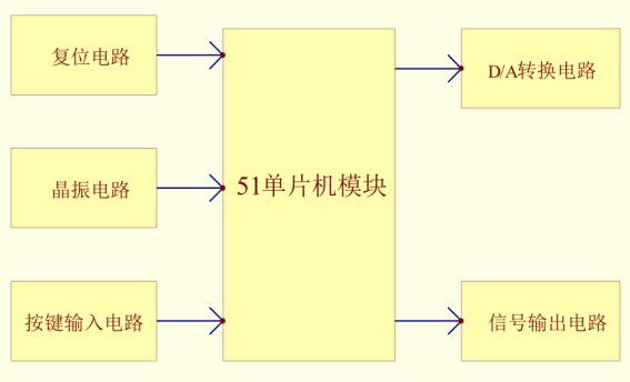

以AT89C52单片机为核心,起着控制作用。系统包括D/A转换电路、复位电路、时钟电路、按键电路。设计思路分为五个模块:复位电路、晶振电路模块、AT89C52、D/A转换电路、按键电路这五个模块。
2.1 总设计框图
图2-1 总设计框图

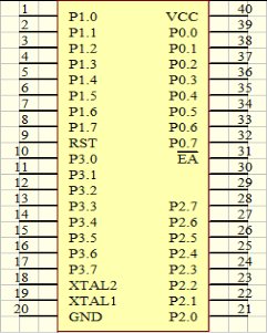

该单片机本身内含40个引脚,32个外部双向输入/输出(I/O)端口,同时内含2个外中端口,3个16位可编程定时计数器,2个全双工串行通信口,AT89C52可以按照常规方法进行编程,但不可以在线编程。其将通用的微处理器和Flash存储器结合在一起,特别是可反复擦写的Flash存储器可有效地降低开发成本。
主要特性如下表所示:
兼容MCS—51指令系统
32个可编程I/O线
8k字节可编程闪烁存储器
可编程UARL通道
三个16位可编程定时/计数器中断
时钟频率0-24MHz
2个外部中断源,共8个中断源
128×8bit内部RAM
2个读写中断口线
可直接驱动LED
软件设置睡眠和唤醒功能
低功耗空闲和掉电模式
表2-2-1  单片机主要功能描述
该单片机为40脚双列直插封装的8位通用微处理器,采用工业标准的C51内核,在内部功能及管脚排布上与通用的8xc52相同,其主要用于会聚调整时的功能控制。功能包括对会聚主IC内部寄存器、数据RAM及外部接口等功能部件的初始化,会聚调整控制,会聚测试图控制,红外遥控信号IR的接收解码及与主板CPU通信等。主要管脚有:XTAL1(19脚)和XTAL2(18脚)为振荡器输入输出端口,外接12MHz 晶振。RST/Vpd(9脚)为复位输入端口,外接电阻电容组成的复位电路。VCC(40脚)和VSS(20脚)为供电端口,分别接+5V电源的正负端。P0~P3 为可编程通用I/O脚,其功能用途由软件定义,在本设计中,P0端口(32~39脚)被定义为N1功能控制端口,分别与N1的相应功能管脚相连接,13脚定义为IR输入端,10脚和11脚定义为I2C总线控制端口,分别连接N1的SDAS(18脚)和SCLS(19脚)端口,12脚、27脚及28脚定义为握手信号功能端口,连接主板CPU的相应功能端,用于当前制式的检测及会聚调整状态进入的控制功能。
P0口:P0口是一组8位漏极开路型双向I/O 口,也即地址/数据总线复用口。作为输出口用时,每位能吸收电流的方式驱动8个TTL逻辑门电路,对端口P0写“1”时,可作为高阻抗输入端用。在访问外部数据存储器或程序存储器时,这组口线分时转换地址(低8位)和数据总线复用,在访问期间激活内部上拉电阻。在Flash 编程时,P0口接收指令字节,而在程序校验时,输出指令字节,校验时,要求外接上拉电阻。
P1口:P1是一个带内部上拉电阻的8位双向I/O口,P1的输出缓冲级可驱动(吸收或输出电流)4个TTL逻辑门电路。对端口写“1”,通过内部的上拉电阻把端口拉到高电平,此时可作输入口。作输入口使用时,因为内部存在上拉电阻,某个引脚被外部信号拉低时会输出一个电流(IIL)。与AT89C51不同之处是,P1.0和P1.1还可分别作为定时/计数器2 的外部计数输入(P1.0/T2)和输入(P1.1/T2EX)。Flash编程和程序校验期间,P1接收低8位地址。
P2口:P2是一个带有内部上拉电阻的8 位双向I/O口,P2的输出缓冲级可驱动(吸收或输出电流)4个TTL逻辑门电路。对端口P2写“1”,通过内部的上拉电阻把端口拉到高电平,此时可作输入口,作输入口使用时,因为内部存在上拉电阻,某个引脚被外部信号拉低时会输出一个电流(IIL)。在访问外部程序存储器或16位地址的外部数据存储器(例如执行MOVX @DPTR指令)时,P2口送出高8位地址数据。在访问8位地址的外部数据存储器(如执行MOVX @RI指令)时,P2口输出P2锁存器的内容。Flash编程或校验时,P2亦接收高位地址和一些控制信号。
P3口:P3口是一组带有内部上拉电阻的8位双向I/O口。P3口输出缓冲级可驱动(吸收或输出电流)4个TTL逻辑门电路。对P3口写入“1”时,它们被内部上拉电阻拉高并可作为输入端口。此时,被外部拉低的P3口将用上拉电阻输出电流(IIL)。P3口除了作为一般的I/O口线外,更重要的用途是它的第二功能P3口还接收一些用于Flash 闪速存储器编程和程序校验的控制信号。
RST:复位输入。当振荡器工作时,RST引脚出现两个机器周期以上高电平将使单片机复位。
ALE/PROG:当访问外部程序存储器或数据存储器时,ALE(地址锁存允许)输出脉冲用于锁存地址的低8位字节。一般情况下,ALE仍以时钟振荡频率的1/6输出固定的脉冲信号,因此它可对外输出时钟或用于定时目的。要注意的是:每当访问外部数据存储器时将跳过一个AL脉冲。对Flash存储器编程期间,该引脚还用于输入编程脉冲(PROG)。如有必要,可通过对特殊功能寄存器(SFR)区中的8EH单元的D0位置位,可禁止ALE操作。该位置位后,只有一条 MOVX 和MOVC指令才能将ALE激活。此外,该引脚会被微弱拉高,单片机执行外部程序时,应设置ALE禁止位无效。
PSEN:程序储存允许(PSEN)输出是外部程序存储器的读选通信号,当单片机由外部程序存储器取指令(或数据)时,每个机器周期两次PSEN有效,即输出两个脉冲。在此期间,当访问外部数据存储器,将跳过两次PSEN信号。
EA/VPP:外部访问允许。欲使CPU仅访问外部程序存储器(地址为0000H—FFFFH),EA端必须保持低电平(接地)。需注意的是:如果加密位LB1被编程,复位时内部会锁存EA端状态。如EA端为高电平(接Vcc端),CPU则执行内部程序存储器中的指令。Flash存储器编程时,该引脚加上+12V的编程允许电源Vpp,当然这必须是该器件是使用12V编程电压Vpp。
XTAL1:振荡器反相放大器的及内部时钟发生器的输入端。
XTAL2:振荡器反相放大器的输出端。

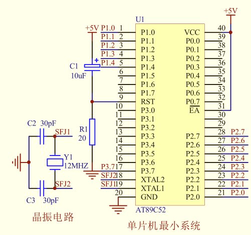

单片机最小原理图如图2-2-2所示。
图2-2-2 单片机最小系统
单片机最小系统说明:
时钟信号的产生:在MCS-51芯片内部有一个高增益反相放大器,其输入端为芯片引脚XTAL1,其输出端为引脚XTAL2。而在芯片的外部,XTAL1和XTAL2之间跨接晶体振荡器和微调电容,从而构成一个稳定的自激振荡器,这就是单片机的时钟振荡电路。
时钟电路产生的振荡脉冲经过触发器进行二分频之后,才成为单片机的时钟脉冲信号。
一般地一般选用石英晶体振荡器。此电路在加电大约延迟10ms后振荡器起振,在XTAL2引脚产生幅度为3V左右的正弦波时钟信号,其振荡频率主要由石英晶振的频率确定。电路中两个电容 C3,C2的作用有两个:一是帮助振荡器起振;二是对振荡器的频率进行微调。C3,C2的典型值为30PF。
图2-2-2 晶振电路
单片机复位使CPU和系统中的其他功能部件都处在一个确定的初始状态下,并从这个状态开始工作。单片机复位条件:必须使9脚加上持续两个机器周期(即24个振荡周期)的高电平。
图2-2-2 复位电路
    利用单片机的ISP功能通过与电脑串口连接,在电脑端运行ISP下载控制软件STC-ISP.EXE(可到mcu-memory网站下载)即可对芯片进行烧录。需要注意的是单片机要上电复位即冷启动才会运行其内部已固化的系统ISP程序与电脑端ISP下载控制软件通讯。另外由于是串口通讯,有读者会认为用户系统目标板上要用通讯标准晶振如11.0592M等与电脑端通讯。其实并非这样,用户系统目标板上的晶振频率选择并没有多大限制,只要不超过33M,理论上可选择任一频率的晶振。电脑端ISP下载控制软件会自动检测出用户系统目标板上所使用晶振的频率,并计算出合适的波特率,但不会超过用户在ISP下载控制软件中设定的最高波特率与之通信并开始烧录。
由于该系列单片机EA管脚内部已上拉到VCC,所以用户程序如不在外部的存储器中可悬空不接,晶振旁的电容C1最好去掉不接利于起振,C1可能造成用户下载程序不成功。在编程方面,任何老的编译器/汇编器均可使用,如果使用KEILC51编译器,器件需选择标准的Intel8052,头文件包含标准的,如果头文件中未声明新增的特殊功能寄存器可用“sfr”及“sbit”在头文件中添加声明地址,如果是汇编程序则用“DATA”或“EQU”在程序中声明地址即可。
C51单片机与C52单片机比较:C52单片机有3个定时器,8KB的ROM程序存储器,。2.4按键输入电路

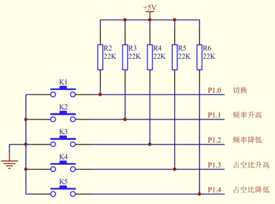

在接线时由于有四个引脚,连接时需要用万用表进行测量,然后接通两个引脚,原理图如下。
要进行数据的计算就必须先进行数据的输入,也就必须确定按键输入的数值是什么,这就需要对键盘进行扫描,从而确定究竟是哪个键按下。
图2-2-3 按键电路
这些常开开关组成了调节按键,硬件电路简单,在程序设计上也不复杂,只要在程序中消除在按键过程中产生的“毛刺”现象就可以了。这里采用最常用的方法即延时法,其的原理为:因为“毛刺”脉冲一般持续时间短,约为几ms,而按键的时间一般远远大于这个时间,所以当单片机检测到有按键动静后再延时一段时间(这里取10ms)后再判断此电平是否保持原状态,如果是则为有效按键,否则无效。2.5 D/A转换电路

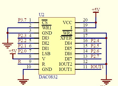

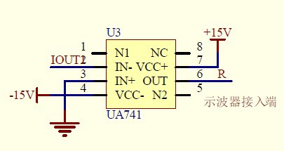

DAC0832是8分辨率的D/A转换集成芯片。与微处理器完全兼容。这个DA芯片以其价格低廉、接口简单、转换控制容易等优点,在单片机应用系统中得到广泛的应用。D/A转换器由8位输入锁存器、8位DAC寄存器、8位D/A转换电路及转换控制电路构成。
主要参数
* 分辨率为8位;
* 电流稳定时间1us;
* 可单缓冲、双缓冲或直接数字输入;
* 只需在满量程下调整其线性度;
* 单一电源供电(+5V~+15V);
* 低功耗,20mW。
* D0~D7:8位数据输入线,TTL电平,有效时间应大于90ns(否则锁存器的数据会出错);
* ILE:数据锁存允许控制信号输入线,高电平有效;
* CS:片选信号输入线(选通数据锁存器),低电平有效;
* WR1:数据锁存器写选通输入线,负脉冲(脉宽应大于500ns)有效。由ILE、CS、WR1的逻辑组合产生LE1,当LE1为高电平时,数据锁存器状态随输入数据线变换,LE1的负跳变时将输入数据锁存;
* XFER:数据传输控制信号输入线,低电平有效,负脉冲(脉宽应大于500ns)有效;
* WR2:DAC寄存器选通输入线,负脉冲(脉宽应大于500ns)有效。由WR2、XFER的逻辑组合产生LE2,当LE2为高电平时,DAC寄存器的输出随寄存器的输入而变化,LE2的负跳变时将数据锁存器的内容打入DAC寄存器并开始D/A转换。
* IOUT1:电流输出端1,其值随DAC寄存器的内容线性变化;
* IOUT2:电流输出端2,其值与IOUT1值之和为一常数;
* Rfb:反馈信号输入线,改变Rfb端外接电阻值可调整转换满量程精度;
* Vcc:电源输入端,Vcc的范围为+5V~+15V;
* VREF:基准电压输入线,VREF的范围为-10V~+10V;
* AGND:模拟信号地;
* DGND:数字信号地。
工作方式
根据对DAC0832的数据锁存器和DAC寄存器的不同的控制方式,DAC0832有三种工作方式:直通方式、单缓冲方式和双缓冲方式。
DAC0832引脚功能电路应用原理图DAC0832是采样频率为八位的D/A转换芯片,集成电路内有两级输入寄存器,使DAC0832芯片具备双缓冲、单缓冲和直通三种输入方式,以便适于各种电路的需要(如要求多路D/A异步输入、同步转换等)。所以这个芯片的应用很广泛,关于DAC0832应用的一些重要资料见下图: D/A转换结果采用电流形式输出。若需要相应的模拟电压信号,可通过一个高输入阻抗的线性运算放大器实现。运放的反馈电阻可通过RFB端引用片内固有电阻,也可外接。DAC0832逻辑输入满足TTL电平,可直接与TTL电路或微机电路连接。
DAC0832引脚功能说明:
DI0~DI7:数据输入线,TLL电平。
ILE:数据锁存允许控制信号输入线,高电平有效。
CS:片选信号输入线,低电平有效。
WR1:为输入寄存器的写选通信号。
XFER:数据传送控制信号输入线,低电平有效。
WR2:为DAC寄存器写选通输入线。
Iout1:电流输出线。当输入全为1时Iout1最大。
Iout2: 电流输出线。其值与Iout1之和为一常数。
Rfb:反馈信号输入线,芯片内部有反馈电阻.
Vcc:电源输入线 (+5v~+15v)
Vref:基准电压输入线 (-10v~+10v)
AGND:模拟地,摸拟信号和基准电源的参考地.
DGND:数字地,两种地线在基准电源处共地比较好.
图2-2-4 转换电路

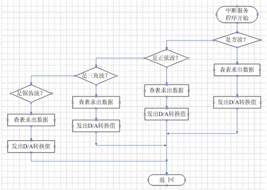

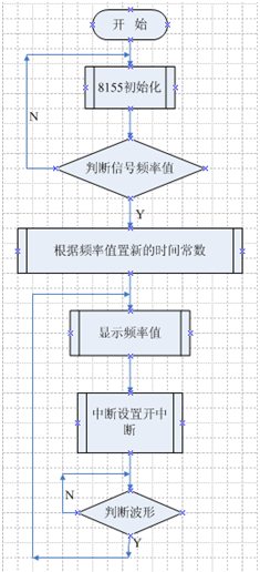

该系统由调节部分——频率子函数、调节部分——方波的占空比子函数、波形发生子函数、定时器0中断子函数、定时器1中断子函数、主函数和数据定义这几部分组成。
在程序开始运行之后,首先是对单片机进行初始化,之后判断信号频率值,如符合所需的频率,则重置时间常数,不符则返回。在中断结束后,还要来判断波形是否符合,如符合,则显示其频率,不符则返回,重新判断。
在中断服务子程序开始后,通过判断来确定各种波形的输出,当判断选择的不是方波后,则转向对正弦波的判断,如此反复。如果选择的是方波,则用查表的方法求出相应的数据,并通过D/A转换器将数据转换成模拟信号,形成所需波形信号。
3.2定时程序设计
定时器T1用于倒计时,每次中断为50ms,当计数标志为20时即为一秒,显示数字减一。其流程图如下
图3-3-2  倒计时中断流程图
