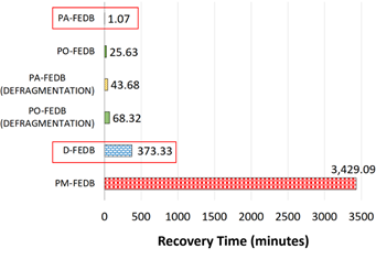

-       在服务中断情况下实现数据快速恢复,服务恢复时间减少99.7%,全面降低对线上服务质量的影响。如在论文中描述的结果(见下图,PA-FEDB为基于持久内存优化的FEDB,D-FEDB为内存版本的FEDB),在实际业务场景中,其数据恢复时间从原来的六个小时缩短至一分钟左右。
image.png?imageView2/2/w/550
数据恢复时间比较
持久内存(PA-FEDB)vs. 纯内存(D-FEDB)

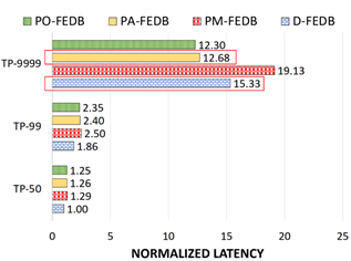

-       基于英特尔® 傲腾™持久内存进行持久化数据结构设计的FEDB舍弃了原有纯内存方案以及基于外存储设备的备份机制,实现了长尾延迟(TP-9999)接近20%的改善(见下图,PA-FEDB为基于持久内存优化的FEDB,D-FEDB为内存版本的FEDB )。
长尾延迟TP-9999比较
