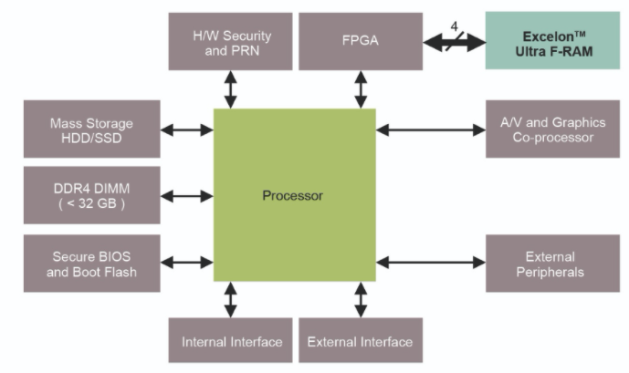

除了存储玩家和操作数据之外,系统还需要存储FPGA和/或MPU使用的游戏算法图像(见图1)。此外,还需要记录操作执行状态和系统堆栈。这些日志中的数据对于保证赌场运营的安全完整性至关重要。

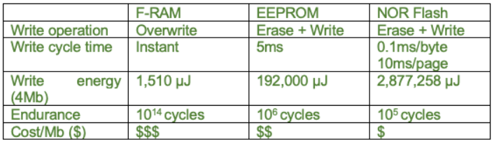

由于这些原因,制造商更喜欢使用无电池非易失性存储解决方案来存储记录的信息。表1列出了几种类型的非易失性存储器。 EEPROM有限的耐用性并不适合必须连续运行数十年的游戏机。

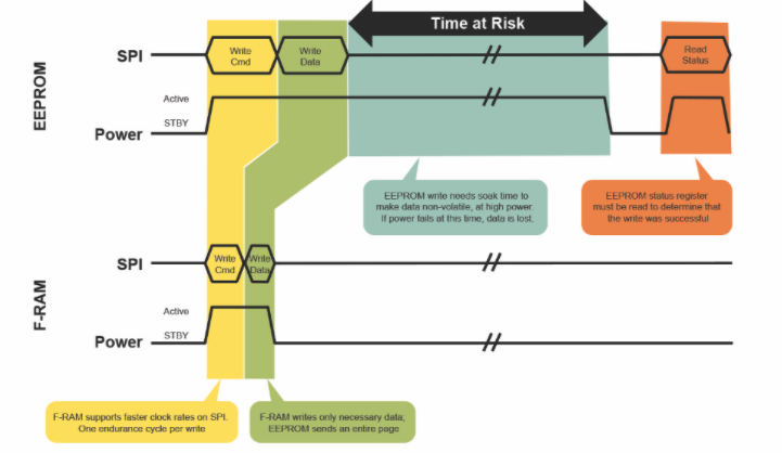

此外,FRAM是一种随机访问技术,不需要缓冲区,可以直接在非易失性存储单元中执行写操作,而无需先进行单独的擦除周期。这意味着在收集数据时,可以立即将其存储在非易失性存储器中。随机访问还消除了与内存分页相关的延迟。因此,与闪存使用缓冲区所需的相对较长的窗口相比,可以“立即”写入已记录的数据(参见图2)。
image.png?imageView2/2/w/550
(图2:在缓冲区中捕获数据并仅在缓冲区已满时才将其写入Flash的延迟使关键数据处于危险之中。如果在此期间发生电源故障,则会丢失重要的取证数据。)随机访问捕获的数据可以立即写入FRAM。这消除了EEPROM的写入等待时间,从而最大限度地减少了风险和数据丢失的时间。
