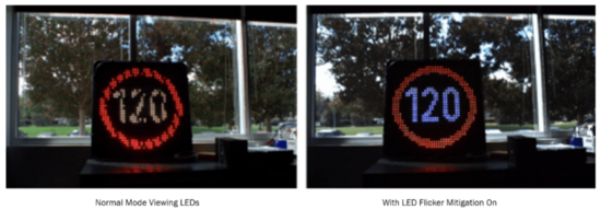

例如,斯巴鲁需要该系统能够在所有光照条件下读取交通信号。在LED技术出现之前,路灯很可能直接由交流电源以50 Hz或60 Hz的线路频率供电。车辆上的传统灯将由12 V DC驱动,因此处于稳定状态。 LED技术已经改变了所有这一切,现在,LED被用于路灯和车辆。这些设备通常由高频调制方波驱动,这意味着它们很可能在各种频率下打开和关闭。对于应该使用什么频率没有统一的标准,实际上,该频率将取决于许多因素,包括所需的发光水平。这可能会在不同的环境条件下发生变化,因此LED闪烁的速率可能会发生巨大变化。
由于CMOS图像传感器以高捕获率运行,因此当许多LED处于打开和关闭状态时,可能无法完全捕获图像。如果在捕获时关闭了太多的LED,则图像可能表明指示灯已熄灭,或无法识别信号。为了满足客户的需求,有必要了解LED闪烁与馈入ADAS的数据质量之间的关系。更重要的是,安森美半导体的工程师可以采用某种方法来减轻LED闪烁对于传感器的影响,以至于它不再是系统整体性能的限制因素。
LED闪烁缓解(LFM)是安森美半导体CMOS图像传感器中可用的一项功能,符合汽车行业的使用条件。但是,工程团队仍然有必要修改和改进AR0231AT中的闪烁缓解,以实现可接受的定义。实际上,安森美半导体的工程师提供的传感器甚至超出了客户的期望。

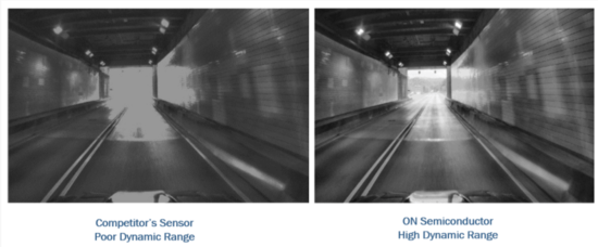

必须修改传感器以满足客户要求的其他示例包括改善动态范围和增加视野。同样,这些不是客户的直接要求,它们是安森美半导体的工程师需要实施的间接解决方案。
