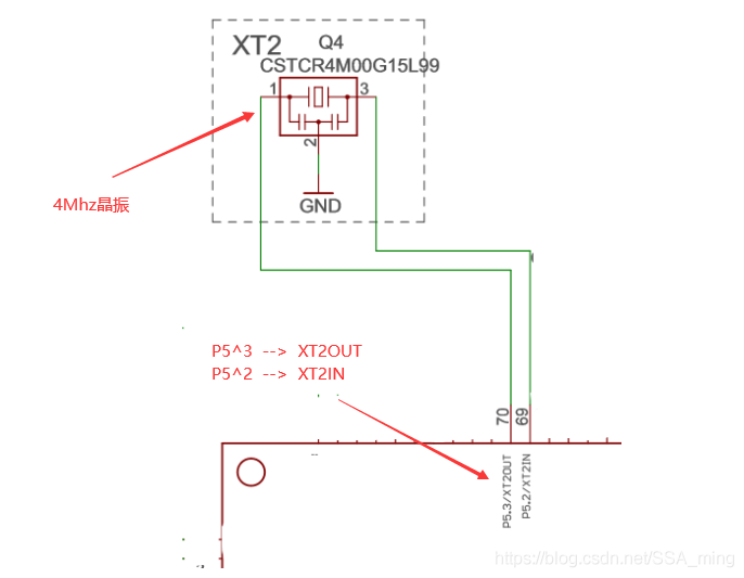

   MSP430F5529 Launch Pad 板载了1个32.768Khz的RTC实时时钟XTAL1和1个4Mhz的外部晶振XTAL2
  默认情况下,MSP430F5529的系统时钟为1Mhz
   XT2的4Mhz晶振与MCU连接引脚如下图所示:
在这里插入图片描述

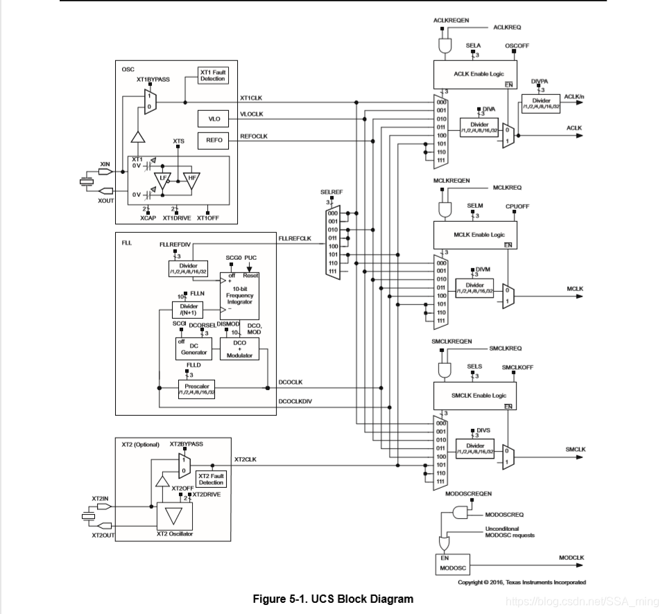

3、MSP430F5529 Launch Pad时钟树
  有如下图:
在这里插入图片描述
