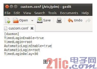

Linux对普通用户有一定的权限限制,如安装一些支持包时就必须以根用户的权限才能进行操作。为方便每次启动Linux时都以根用户登陆,可在第一次登陆时进入超级终端,并打开/etc/gdm目录下的用户配置文件:custom.conf.即每次登陆时都以root的权限进行登陆。
