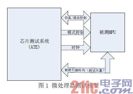

集成电路测试主要包括功能测试和直流参数的测试,微处理器的测试也包括功能和直流参数测试两项内 容。微处理器包含丰富的指令集,而且微处理器种类繁多,不同微处理器之间很难有统一的测试规范。为了使测试具有通用性,我们有必要对微处理器的测试建立一 个统一的模型,如图1 所示。芯片测试系统为被测微处理器提供电源和时钟,并能够模拟微处理器的仿真通信接口来控制微处理器工作,同时配合仿真时序施加激励向量,从而达到测试目 的。
ARM Cortex-M3 微处理器测试方法研究与实现
按微处理器仿真通信接口大致分两类,一类是具有仿真接口(如JTAG)的微处理器,一类是没有仿真接口的微处理器,对于配备类似JTAG 接口的微处理器,测试仪通过仿真一个JTAG 接口对被测芯片进行功能或参数测试。没有配备仿真调试接口的芯片,可以根据芯片的外部接口和引导方式选择测试模型。

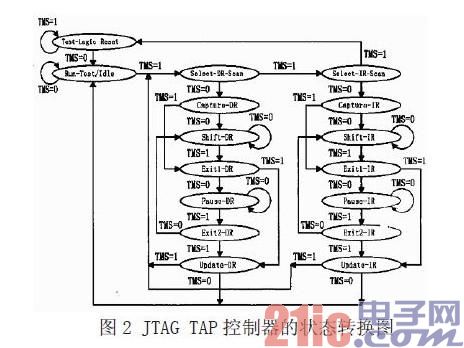

用JTAG 接口对微处理器进行仿真测试,是通过测试系统用测试矢量模拟一个JTAG 接口实现对微处理器的仿真控制,其核心是状态机的模拟,图2 所示为测试系统使用的JTAG TAP 控制器的状态转换图。
通过测试仪来模拟状态转换就可以实现JTAG 通信控制。

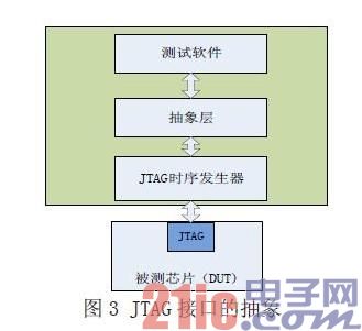

JTAG 在物理层和数据链路层具有统一的规范,但针对不同的芯片仿真测试协议可能略有差异。为了使测试模型具有通用性,我们对测试模型的JTAG 接口做了一个抽象层,如图3 所示。图中抽象层将类型多样的控制函数转化成芯片能识别的数据流来控制被测芯片的工作状态。
测试模型的JTAG 接口做了一个抽象层

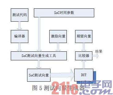

图5 为ARM 芯片测试向量生成器。测试代码一般可以从ARM 芯片开发例程中获得,测试向量通过编译器编译成ARM 芯片可执行代码,然后与激励向量和期望向量混合生成完整的ARM 芯片测试向量。ARM 芯片测试向量生成工具通过时间参数来确定测试代码。激励向量与期望向量之间的时序关系,ARM 芯片时间参数可从芯片手册中获得。测试向量生成后,通过BC3192 集成开发环境下载到测试系统图形卡中,启动测试程序,激励向量依序施加到被测ARM 芯片的输入端口,同时对输出端进行监测比较获得测试结果。综上,测试向量的产生是ARM 芯片测试的核心,本文所述测试向量生成器通过输入ARM 芯片可执行代码和芯片时间参数来产生测试逻辑,具有易用。高效的特点,现已用于多个ARMCortex 内核微处理器的测试中。
